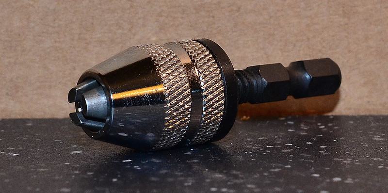

Κάτι αντίστοιχο για το dremel θα ήθελα για να παίρνει λίγο πιο χοντρά τρυπανάκια.. εχουμε τίποτα υπόψην;
Βρήκα αυτό με μια γρήγορη αναζήτηση και βλέπω οτι έχει πουλήσει αρκετά..
http://www.ebay.com/itm/MINI-MANDRE...453?pt=LH_DefaultDomain_0&hash=item2ec48df5cd
Το συγκεκριμενο εξαρτημα που εβαλες στο λινκ σου ειναι ιδανικο για τα λεπτα τρυπανακια εως 1.4μμ. (γραφει 1.2μμ αλλα μπορεις να σφηνωσεις μεχρι 1.4μμ) Για πιο χοντρα τρυπανια δεν κανει.
Αυτο που εβαλε ο Mike στο λινκ ειναι αυτο που χρειαζεσαι το οποιο μπορει να προσαρμοσει εξαρτηματα με στελεχος απο 0 εως 3.2 χιλιοστα.
Αυτο:
Eπισης αν για καποιο λογο χρειαζεται να προσαρμοσεις εξαρτημα dremel σε δραπανοκατσαβιδο.. υπαρχει και αυτος ο ανταπτορας.
Ουτε που θυμαμαι ομως απο που τον αγορασα.

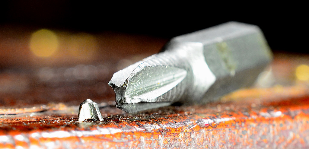

Eδω ενα bit που ειχα τεσταρει παλαιοτερα και περιλαμβανοταν μαζι με ενα δραπανοκατσαβιδο parkside, δεν θυμαμαι πιο απ'ολα. Δυστυχως δεν αντεξε..

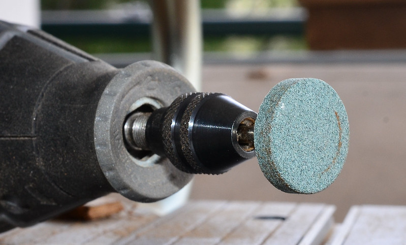

Απο την εμπειρία σας.. με ενα τέτοιο chuck μπορούμε να χρησιμοποιήσουμε το dremel ως δραπανοκατσάβιδο; θα κάνει δουλειά;
Σκεφτομουν και το χερούλι του dremel για μια τέτοια χρήση εαν την προτείνετε..

παιδια ευχαριστω !

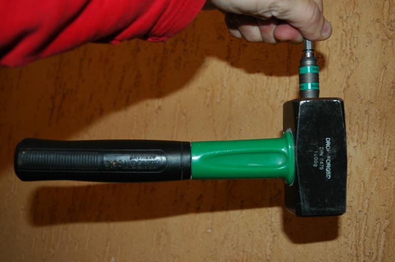

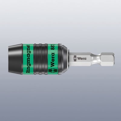

Μόλις παρέλαβα και το πρώτο τεστ αναφορικά με τον μαγνήτη είναι :
Ο Holder της Wera με το μαγνητικό δαχτυλίδι σηκώνει άνετα βαριοπούλα 1 κιλού
magnetic Rapidaptor quick-release bit holder with ringmagnet 887/4 RR suitable for power tools and electronic drills
Με μαγνητικό δαχτυλίδι υπάρχει και σε Torsion
Το Makita που λέγαμε με τον Χιώτη δεν είναι για τόσο βάρος. Ίσως 300γρ το πολύ. Τόσο ισχυρός μαγνήτης, μάλλον είναι ενοχλητικος και δυσκολοχρηστος για κατσαβιδιερα. Βίδα θέλουμε να κρατήσουμε...και σκέψου να βιδωνουμε σε μεταλλική επιφάνεια.
Όπως και να έχει όμως θα το ψάξω να το βρω
Ευχαριστώ για την πληροφορια
To dremel φτανει τις 35,000 στροφες...αρα no good ως (δραπανο)κατσαβιδο, αλλα δεν εχει και την ροπη που χρειαζεται για ενα γερο βιδωμα.
Για τρυπημα μπορεις ανετα να χρησιμοποιησεις bit μεχρι 6μμ για ξυλο, προσοχη στην ταχυτητα να μην σου καψει το bit, και μεχρι 3.2μμ σε μεταλλο παλι με προσοχη στην ταχυτητα.
Εχει βγαλει καποια σετακια η dremel με τρυπανια για ξυλο και μεταλλο που ειναι αρκετα καλα σε ποιοτητα. Βits για βιδωμα και τοιχοποιια δεν εχει βγαλει γιατι το εργαλειο εχει μεν ταχυτητα αλλα δεν εχει ροπη.

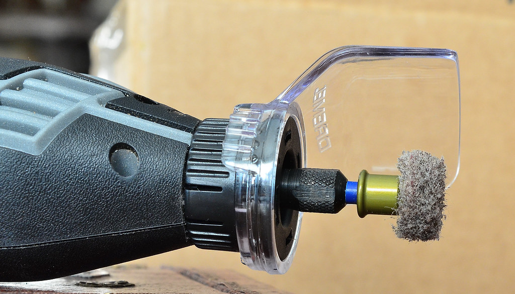

Το εξαρτημα dremel που λες, το grip attachment, δεν το πολυβρηκα χρησιμο η βολικο. Απεναντιας, το παρακατω προστατευτικο εξαρτημα για κοπες η τριψιμο ειναι εξαιρετικα χρησιμο.
Re: Τα εργαλεια κανουν τον Μαστορα...Ιδεες, προτασεις και αλλα
Φίλε Χιώτη ήσουν κατατοπιστικότατος. Το εξάρτημα που παρέθεσες για την προστασία απο σωματίδια που μπορουν να εκτοξευθουν είναι απαραίτητο 100%.
Θα το τσιμπήσω μιας και το είχα ξεχάσει τελείως.
