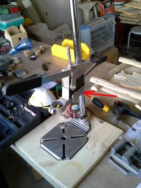

και για οσους ρωτησαν για την βαση δραπανου απο lidl εγω ειμαι ευχαριστημενος γιατι με 15 ευρω που την πηρα, την τελευταια φορα που την εβγαλε, πιστευω οτι ειναι VFM.
εφτιαξα μια πατουρα ξυλινη με το router αφου σχεδιασα την βαση και με ταινια διπλης οψης την κολλησα στον παγκο, γιατι δεν ειναι δικος μου, αλλα του ιδιοκτητη του σπιτιου-ειμαι ενοικιαστης βλεπετε- και στα ζορια με εβγαλα ασπροποσωπο.
εδω η βαση
Εγω δεν μιλησα για σταθεροτητα της βασης στο τραπεζι. Εγω ειπα οτι εχει "παιξιμο" (τζογο) εκει που δειχνει το βελος. Βαλε ενα καλο δραπανο επανω χωρις τζογους στα ρουλεμαν του, στη θεση του τρυπανιου ενα μολυβι που να ακουμπαει ελαφρα σε ενα ξυλο στη βαση, πιασε το δραπανο απο το τσοκ και κουνα το μπρος-πισω, δεξια - αριστερα. Το σχημα που θα ζωγραφισεις ειναι το "παιξιμο", που σε τρυπημα καδρονιου 50mm, θα μεταφραστει σε : ξεκιναω να τρυπαω κεντρο στη μια πλευρα, και βγαινω σχεδον 10mm εκτος κεντρου απο την αλλη.
Γι' αυτο και ειπα οτι θα το μελετησω και αν ειναι απο τη διαφορα στη διαμετρο, κινουμενου μερους-σωληνα οδηγου, θα περασω μια σωληνα απο τον τορνο ωστε αυτη η διαφορα-ανοχη να ερθει στα απολυτως απαραιτητα πλαισια.

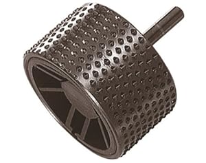

Κάτι τέτοιο ίσως σε βοηθήσει. Αυτό μου έρχεται σαν πρώτη σκέψη.
Θέλει προσοχή όμως, καλή στερέωση του δράπανου για κίνηση κυκλική.

Μπάμπη ημισφαιρική τρύπα θέλει να ανοίξει όχι κυκλική … …
Κάτι τέτοιο σε διάμετρο 50mm-60 mm που μάλλον δεν υπάρχει .. αλλά και να υπήρχε θα ήταν πολύ ακριβό …

Το τύμπανο το έχω αλλά δεν ξέρω αμα βολέψει. Ίσως σε συνδυασμο με forstner (χρηση 3-4 μεγεθών).

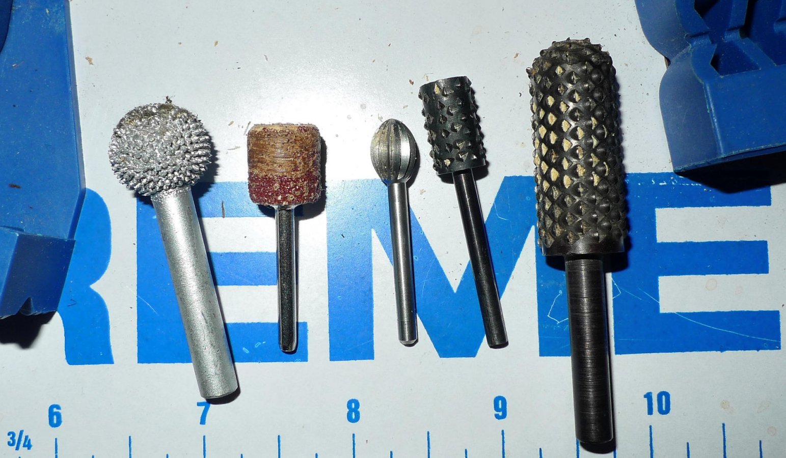

Yπαρχουν τα εξης εξαρτηματα που θα σε βοηθησουν. Τα dremel μπορεις να τα βρεις ευκολα απο το κεντρο βιδας http://www.kentrovidas.gr/prodcat.php?cat=704
Τα υπολοιπα που μπαινουν στο δραπανο δυστυχως πρεπει να τα ψαξεις καθως και εγω τα βρηκα τυχαια και δεν θυμαμαι απο που. Απλα τα αναφερω για να γνωριζεις οτι υπαρχουν στην αγορα.
sorry για την τεραστια φωτο αλλα δεν ειμαι στο δικο μου pc..

Ευχαριστώ. Δεν γνωρίζεις όμως αν υπάρχει μεγάλης διαμέτρου Ρασπα για δράπανο.

H μεγαλυτερες ρασπες που εχω βρει ειναι αυτες που βλεπεις, του 1/4. Αν ειχα βρει μεγαλυτερες σιγουρα θα τις ειχα αγορασει.
Ομως μπορεις να ψαξεις στο διαδικτυο για woodworking rasps 1/4 shaft, μηπως και εισαι πιο τυχερος.
Δεν καταλαβαινω ομως γιατι ψαχνεις για μεγαλυτερες αφου αυτο που θες να κανεις- με λιγο χρονο παραπανω- γινεται ανετοτατα.

Γιάννη το κατάλαβα. Αν σταθεροποιήσει ένα δράπανο σε οριζόντια θέση και περιστρέφει κυκλικά λίγο-λίγο την επιφάνεια που θέλει να διαμορφώσει μια χαρά ημισφαιρική τρύπα θα βγεί. Και το τύμπανο είναι αυτό που ζητάει, 5,2 cm.

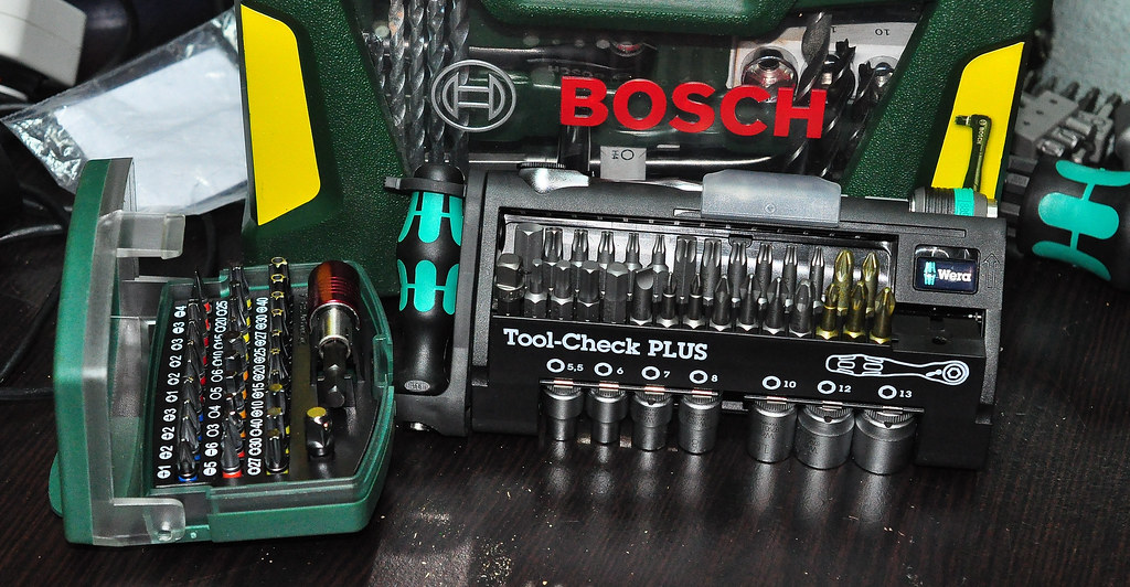

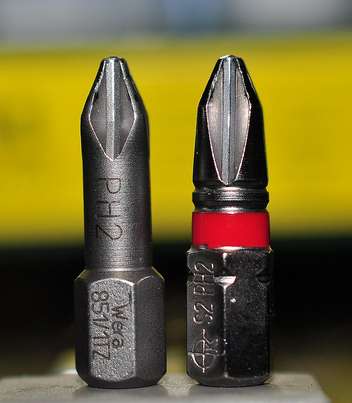

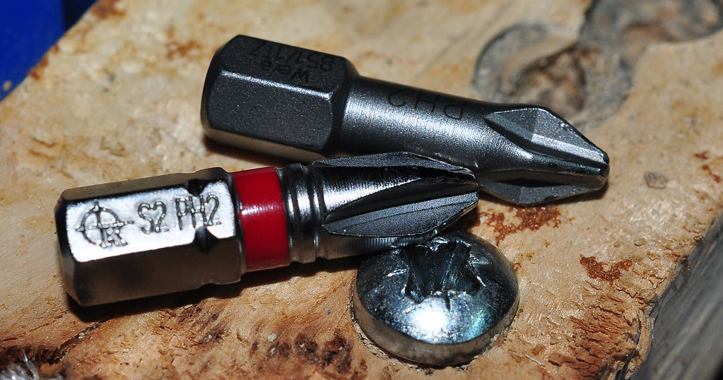

WERA vs Parkside Bits
Το ακριβο σετακι parkside και τα κανονικα bits της WERA (τα ασημενια οχι τα χρυσα).
Τα bits που τεσταρα ηταν 2 philips PH2, ενα πολυ κοινο μεγεθος bit.
Βιδωσα και ξεβιδωσα μεχρι το τερμα την εικονιζομενη βιδα (full ροπη μεχρι να γυρναει η καστανια του δραπανου), 3 σετ των 10 βιδωματων εναλλαξ με τα 2 bits.
Iσως θα επρεπε να συνεχισω ακομα περισσοτερο το τεστ αλλα εβγαλα τα συμπερασματα μου.
Tα parkside ειναι πολυ καλα και τα WERA καλυτερα (ανθεκτικοτερα). Ισως οι φωτογραφια να μην δειχνει σημαντικες διαφορες, αλλα το parkside φαινεται πιο ταλαιπωρημενο και στην κεφαλη αλλα και στην βαση.
Εαν συνεχιζα το τεστ, νομιζω οτι η διαφορα θα ηταν πιο εμφανης. Η εκπληξη παντως ειναι οτι τα parkside, το συγκεκριμενο σετακι τουλαχιστον, αξιζει τα λεφτα του.
