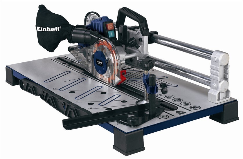

Ωραιο...Για να ρωτρησω και δω λοιπον... Εργαλειο για ισιες-καθαρες κοπες σε λαμαρινες μεχρι πχ 3mm, τι θα προτεινατε? Ψαχνω καιρο τωρα αλλα τιποτα σχετικα οικονομικο δε βρισκω... Το Ιδανικο φανταζει το εξης εργαλειο
Αλλα με καμια πατεντα να μπει πανω δισκος μεταλων...Να ειναι δηλαδη συρομενος δισκος πανω στην λαμαρινα... λεω αυτο το εργαλειο γιατι και οικονομικο ειναι (γυρω στο 130αρι) και σχετικα μαζεμενο ειναι...
Οι κοψιες που θελω αντε να ναι 30-40εκ το πολυ...
Η αν υπαρχει καμια βαση που να παιρνει πανω εναν γωνιακο τροχο, και να ναι συρομενη...και αυτο ταμαμ θα ηταν..

Δεν βρισκεις επειδη δεν υπαρχει αυτο που θες. Κοψιμο 30-40 εκατοστα μηκος λαμαρινας 3μμ δεν γινεται με κανενα εργαλειο που συζηταμε εδω μεσα πλην σεγας.
Λαμαρινα 3μμ μονο με ισχυρη σεγα >700watt, λαμα επωνυμη, σιγα σιγα και συνεχομενη λιπανση. Με μια καλη στηριξη της πλακας στο παγκο και εναν απλο οδηγο δεν θα εχεις προβλημα. Λιγο λιμαρισμα ισως χρειαστει.
Τα φαλτσοπριονα που βλεπεις ειναι κυριως για ξυλο. Και δισκο καρβιδιου να βαλεις, δεν νομιζω οτι η θωρακιση τους μπορει να αντεξει τα ρινισματα χωρις προβλημα βραχυκυκλωματος.
