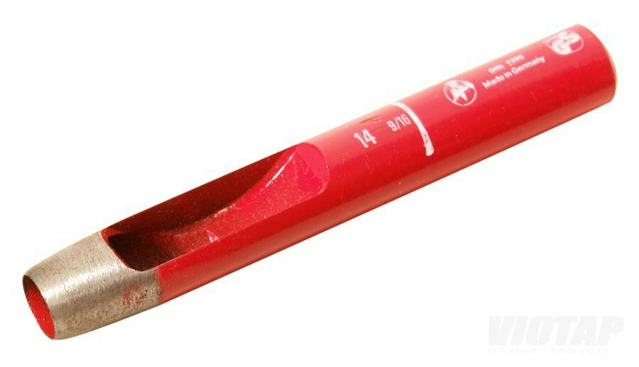

Παιδια ξέρει κανεις τι κανει το παρακατω εργαλείο. Λέγεται ζγρομπια. Το ανακάλυψα στην αναζήτησή μου για "μπουντουζια". Αυτά που βάζουν στους μουσαμάδες.
Απάντηση: Τα εργαλεια κανουν τον Μαστορα...Ιδεες, προτασεις και αλλα
Η σγρόμπια είναι ένα εργαλείο με το οποίο κάνουμε τρύπες σε διάφορα μαλακά υλικά.
Τοποθετούμε την σγρόμπια πάνω στο υλικό που θέλουμε να τρυπήσουμε και με ένα σφυρί την χτυπάμε.
Η τροχισμένη κεφαλή που έχει αφαιρεί ένα κυλινδρικό κομμάτι από το υλικό που έχουμε και αφήνει στην επιφάνεια του μια τρύπα.
Re: Απάντηση: Τα εργαλεια κανουν τον Μαστορα...Ιδεες, προτασεις και αλλα
Re: Τα εργαλεια κανουν τον Μαστορα...Ιδεες, προτασεις και αλλα
Να προσθεσω, απλα απο κατω καλα ειναι να μην εχει κατι μεταλικο γιατι θα χαλασει το κοπτικο... Πχ σκληρο ξυλο κανει ταμαμ. Απο την αλλη αν βαλεις κατι πολυ μαλακο πχ ενα κομματι λαστιχο, δε θα τρυπαει κ θα θελει κοπανημα πολυ με αποτελεσμα παλι να ρημαξεις την σγρομπια.

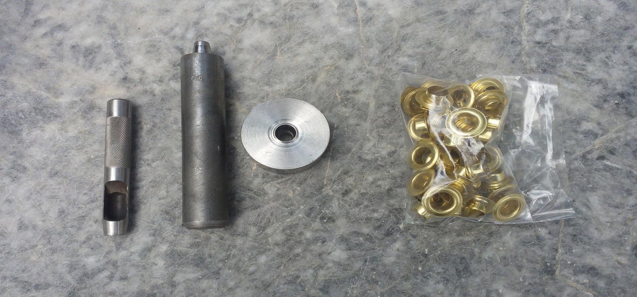

Έχεις να μου δώσεις φωτό για την μπουντουζιέρα/μπουντουζια και το μέγεθος της σγρομπίας? Επίσης το κατάστημα που τα αγόρασες? Θέλω να βάλω και εγώ σε μία τέντα...
Φωτο δεν έχω άμεσα αλλά θα βγάλω και θα την ανεβάσω.
Μπουντούζια και μπουντουζιέρα πήρα από τη Μιαούλη, νομίζω στο 19 αν δεν κάνω λάθος.
Είχε φτηνιάρικη αλλά πήρα την πιο σοβαρή και βαριά κατασκευή (23 ) που αποδείχτηκε πολύ αποτελεσματική στα λίγα που έβαλα.
Η σγρόμπια (5) ταιριάζει με την εσωτερική διάμετρο του μπουντουζιού (δεν θυμάμαι το νούμερο) και μπουντούζια πήρα τα ορειχάλκινα (είχε και φτηνότερα αλλά όχι "ανοξείδωτα") σε συσκευασία των 50 (4,50).
Ευχαριστώ. Αν μπορούσες να ανέβαζες φωτο θα ήταν καλό και αν γίνεται το ονομα του καταστήματος. Έχει site?
Αριστερά είναι 1) η σγρόμπια (νομίζω 10), 2) το έμβολο (νούμερο 50), 3) η βάση στην οποία υπάρχει χαραγμένη η θέση του μπουντουζιού (φαίνεται στη φωτο) και 4) σακουλάκι με τα 50 ορειχάλκινα μπουντούζια (αρσενικά και θηλυκά).
Η επιτυχία της μπουντουζιέρας είναι ότι ο κατασκευαστής έχει δημιουργήσει σωστές καμπύλες στον τόρνο (δεν φαίνονται στη φωτο) ώστε χτυπώντας το έμβολο με το σφυρί εκτονώνεται γλυκά το αρσενικό, για να γυρίσει και να κουμπώσει πάνω στο θηλυκό και να πιάσουν και τα δύο γερά το υλικό.
Δεν θυμάμαι αν έχει επωνυμία το μαγαζί και, φυσικά, δεν είναι απ' αυτά που έχουν την πολυτέλεια του site. Πάντως, πρέπει να είναι στη Μιαούλη 19. Υπάρχουν αρκετά με παρόμοια είδη και μπουντουζιέρες. Κατέληξα σ' αυτόν γιατί είχα βρει στο δίκτυο τον κατασκευαστή κάπου στην Κηφισιά, ο οποίος δεν πουλάει λιανική αλλά υπέδειξε αυτόν στον οποίο δίνει τις κατασκευές του.
