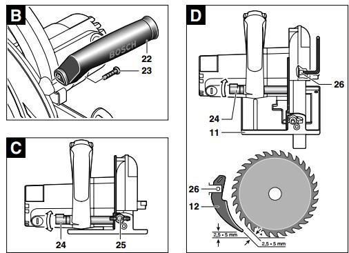

Είχα καταλήξει στο Makita 5704R λόγω Riving knife αλλά τελικά, ψάχνωντας λίγο καλύτερα κατεβάζωντας το manual είδα οτι και το Bosch GKS 190 έχει κι αυτό Riving knife.
Σ´αυτή τη περίπτωση λέω να πάω προς Bosch μεριά... Καμιά ένσταση - αντίρρηση - άποψη;
Ούτε συνενοημένοι να ήμασταν... :flipout: Κυριάκο, στο pdf του manual υπάρχει.
