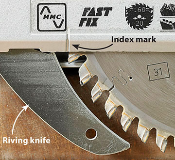

Για παγκο εγω προτεινω μονο εαν εχει riving knife, ειναι αυτο το μαχαιρι που βρισκεται σε καποια δισκοπριονα.

Καλησπέρα και από εμένα. Θα συμφωνήσω με τον προλαλήσαντα orck, πως από την στιγμή ειδικά που προορίζεται για προσαρμογή σε τραπέζι θεωρώ πως είναι απαραίτητο το riving knife, αλλιώς θα πρέπει να προσαρμοστεί ένα "φτιαχτό". Καλύτερα να επιλέξεις δισκοπρίονο με δίσκο 190mm ή και μεγαλύτερο αν βρεις γιατί από την στιγμή που θα προσαρμοστεί σε τραπέζι παίζει μεγάλο ρόλο το βάθος κοπής, που λόγο της προσαρμογής του πάνω σε αυτό είναι μέρος του (βάθους κοπής) χάνεται.
