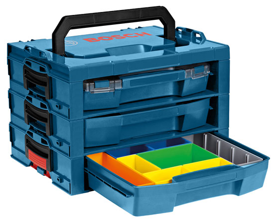

IOANNISTSA για πες μια γνωμη για την κασετίνα L-boxx γιατι την εχω βαλει στο ματι αλλα δεν την βρισκω στην πολη μου για να την δω απο κοντα. Θα αντεξει σε καθημερινη χρηση; αξιζει τα λεφτα της;
Re: Τα εργαλεια κανουν τον Μαστορα...Ιδεες, προτασεις και αλλα
Η κασετίνα L-boxx είναι από σκληρό πλαστικό και αντέχει στατικό βάρος μέχρι 100 κιλά.
Όλα σχεδόν τα επαγγελματικά εργαλεία έρχονται πλέον σε κασετίνα L-boxx.
Η προηγούμενη σειρά που αντικατέστησε το L-boxx κατά την γνώμη μου ήταν πιο αντοχής αλλά το L-boxx έχει άλλα πλεονεκτήματα.
Επίσης το L-Boxx κουμπώνει με το καινούργιο L-Rack.

Το σύστημα L-Boxx δεν είναι καινοτομία της Bosch αλλά της Sortimo.
http://www.sortimo.co.uk/Products.2101.0.html
T-BOXX
S-BOXX
M-BOXX
E-BOXX
L-BOXX
LS-BOXX
i-BOXX
i-BOXX Rack

τα εχω δει τα βιντεακια/παρουσιασεις στο youtube για τα L-Boxx. το θεμα ειναι πως πανε στην πραγματικη ζωη και στις δυσκολιες...
Το κακο με τις παρουσιασεις στο ιντερνετ ειναι οτι παρα πολλες απο αυτες εχουν γινει απο καταστηματα που τα εμπορευονται και απο μπλογκερς που παραπεμπουν σε σιτε για αγορα αυτων...
