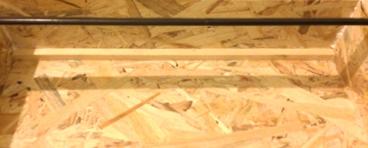

Μαραγκομαστόροι, πως σφίγγουμε αυτό το πηχάκι (στη γωνία γιά δέσιμο των πλευρών), μέχρι να στεγνώσει η κόλλα?
Απάντηση: Re: Τα εργαλεία κάνουν τον Μάστορα...Ιδέες, προτάσεις και άλλα

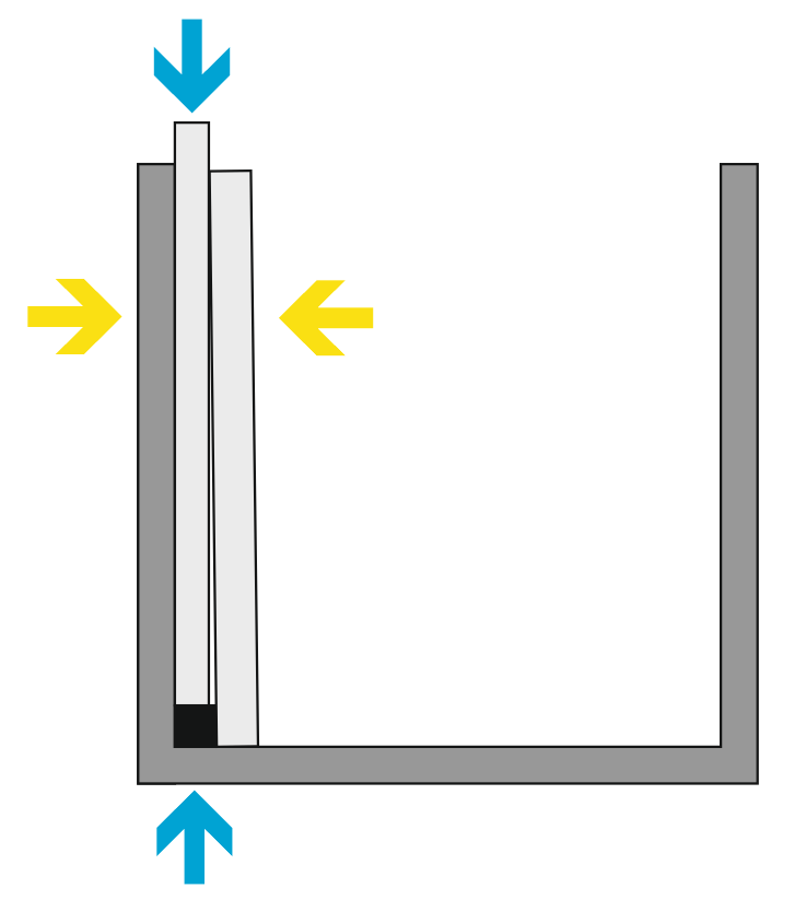

Στην συγκεκριμενη περιπτωση παίρνεις ενα κομμάτι λιγο μεγαλύτερο απο το βάθος της πλευράς το βάζεις παράλληλα με την πλευρα να πατάει το πηχακι και τα σφιγγεις εξωτερικα με σφιγκτηρες .
Το ίδιο και στην αλλη .
Για την επομενη φορα να ξέρεις πρώτα το κολλας και το σφιγγεις στην μια πλευρα και μετα αφου στεγνωσει στην αλλη .
Ότι έγραψε και ο Γιάννης , το είδα κατόπιν.
Επειδή είδα ότι δεν σε βολεύει αυτη η λύση , σφιγκτηρας απο έξω και στα ίδια σημεία ανάποδος απο μέσα .
