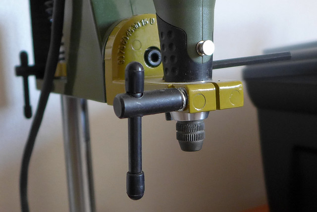

Θέλω νά αναβαθμίσω τήν συσκευή λείανσης χάραξης parkside καί είμαι ανάμεσα στά παρακάτω 3 μοντέλα
Black&decker - Proxxon - Dremel
Θά ήθελα γενικά τήν γνώμη σας,καί νά μού πείτε τό proxxon είναι μέ αυτόματο τσόκ,σφίγγει τά εξαρτήματα χωρίς κλειδί ?
Ευχαριστώ έκ τών προτέρων

Nαι χωρις κλειδι ειναι. Αλλα και στο dremel μπορεις να βαλεις ενα dremel τσοκ και να το κανεις keyless.
To proxxon ειναι πιο ελαφρυ και πιο αθορυβο απο το dremel και αρχιζει μολις απο 5000 στροφες, πραμα χρησιμο για μενα. Μπαινει (optional) στην πολυ καλη βαση για δραπανα της proxxon. H βαση για δραπανα της dremel ειναι κακη.
Παρολο που το dremel φαινεται να εχει περισσοτερα watt, στην πραξη η ροπη των δυο εργαλειων μου φανηκε εντελως η ιδια.
Νομιζω οτι και τα δυο εργαλεια ειναι πολυ αξιοπιστα, δεν μμπορω να ξεχωρισω καποιο. Αβανταζ του proxxon ειναι τα παραπανω που γραφω.
Για το black and decker δεν εχω αποψη αλλα το βρισκω εντελως ακομψο, αβολο και αχαρο...:))
Σέ ευχαριστώ φίλε Μιχάλη,καί εγώ πρός proxxon έγερνα περισσότερο,μού αρέσουν οι ευκολίες μέ αυτόματα τσόκ,τά εξαρτήματα τά σφίγγει καλά μέ τό χέρι ? δέν υπάρχει πιθανότητα νά φύγουν χωρίς κλειδί,σέ ρωτάω γιά θέμα ασφάλειας.
Τα dremel είναι πολυδιαφημησμένα καί δέν έχω ακούσει καί τά καλύτερα γιά τό 3000.
Δεν μου εχει φυγει ποτε τιποτα, σε καμμια περιπτωση, ουτε με το τσοκ του dremel ουτε με του proxxon.
Με τις κριτικες γενικοτερα, ειπαμε τι συμβαινει. Παντως απο κανενα dremel δεν ειχα παραπονο.
Eχεις δίκιο Μιχάλη,καί πάλι ευχαριστώ.
Α καί ένα τελευταίο ερώτημα,όταν σφίγγουμε τό εξάρτημα στό τσόκ,μέ τό άλλο χέρι πιέζουμε κάποιο μπουτόν κλειδώματος η οχι ,σφίγγουμε σάν τα δράπανα με αυτόματο τσόκ ?

Νά σαι καλά Αχιλλέα,αλλά δέν διαθέτω γιά τό Dremel 4000,τό dremel 3000 τό απορίπτω γιατί οι χαμηλότερες στροφές είναι πολλές 10000,μάλλον μέ βλέπω γιά proxxon (πιστεύω νά μήν υπάρχει θέμα μέ τό τσόκ καί νά μήν σφίγγει γερά,η νά είναι δύσχρηστο τό σφίξιμο μεταξύ τσόκ-εξάρτημα κοπής),η γιά κανα B&D στό τέλος
Πιεζεις το κουμπι κλειδωματος του αξονα και σφιγγεις το τσοκ.
