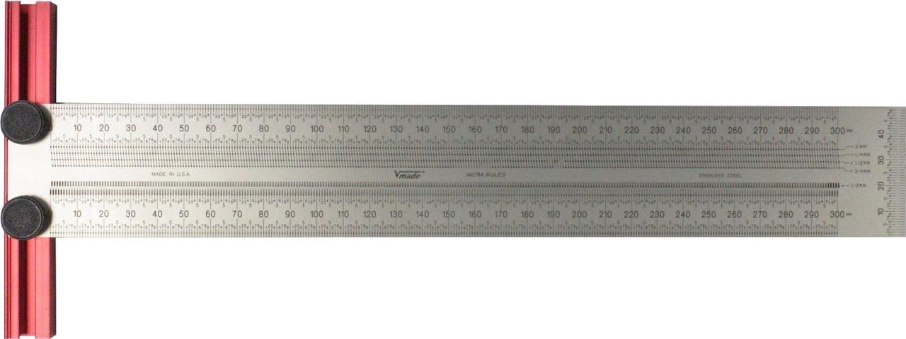

Καλησπέρα Δημήτρη. Δεν εχω δοκιμάσει τα συγκεκριμένα, αλλά εχω ολόιδια της Mannesmann και ειναι πολύ καλα για τα λεφτά τους. Αυτα θεωρώ οτι θα ειναι ακόμα καλύτερα, οπως όσα εργαλεια εχω της Wolfcraft.
Χρήστο σέ ευχαριστώ
