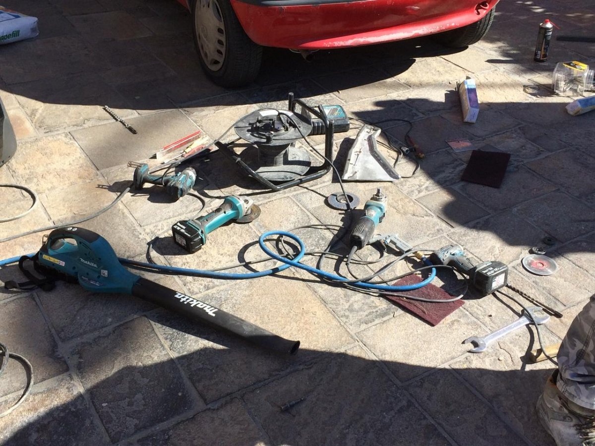

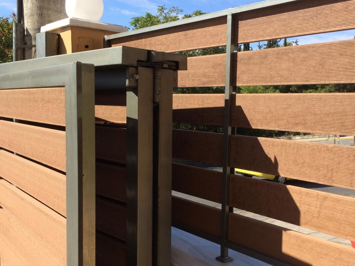

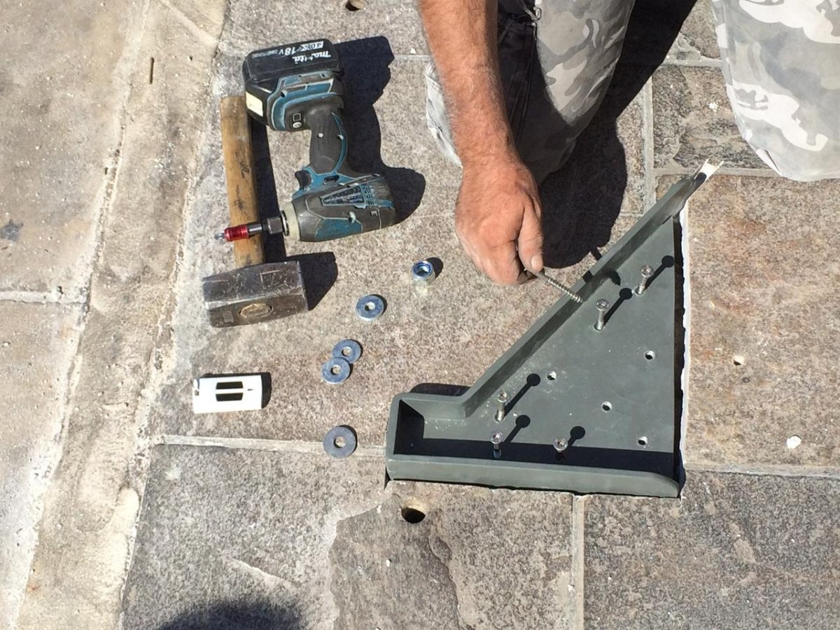

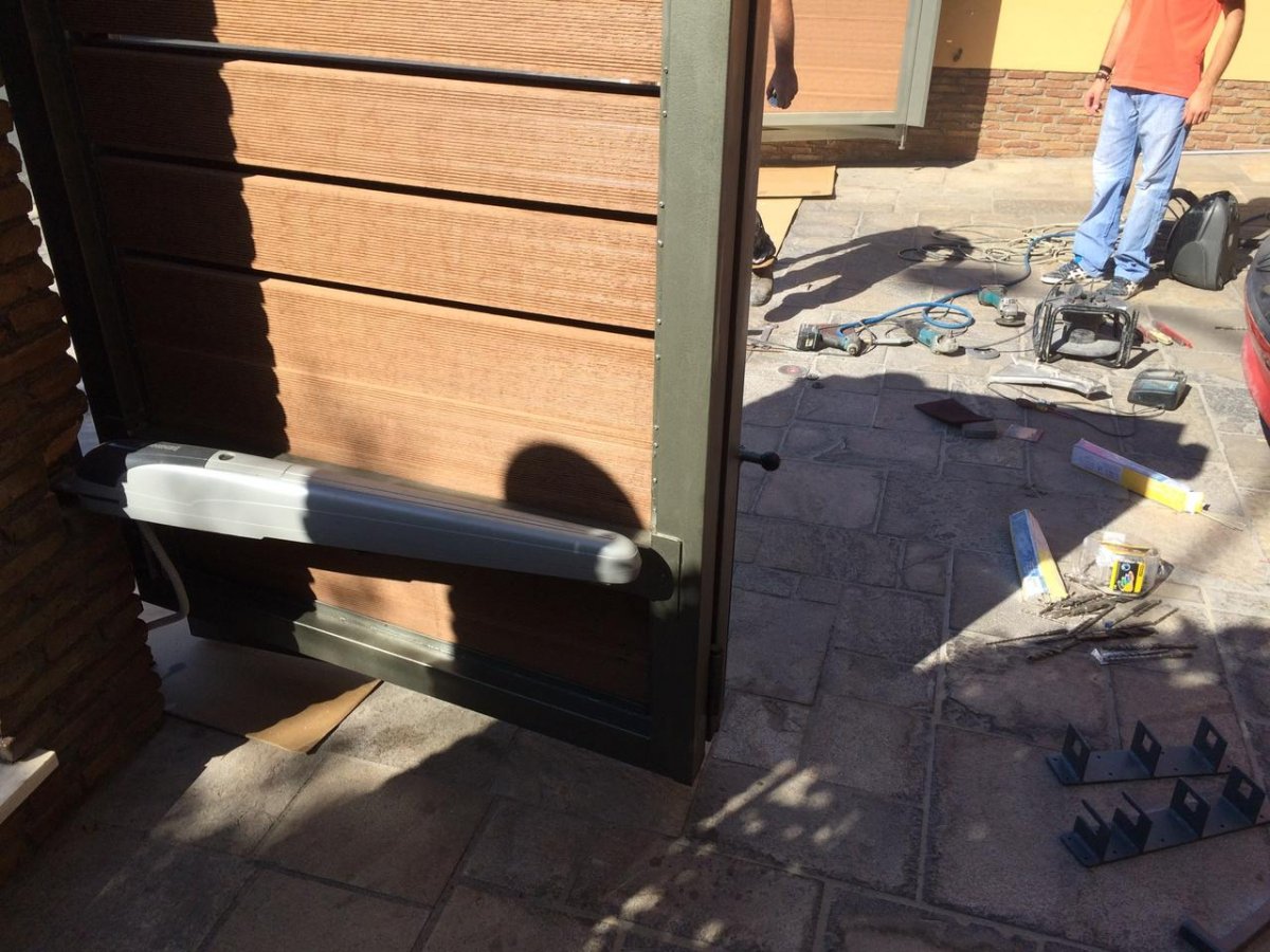

Σήμερα όλο το πρωί απολάμβανα το καφεδάκι μου παρακολουθώντας έναν μάστορα πραγματικό καλλιτέχνη. :worshippy:
Ο καλλίτερος σιδεράς που έχω δεί, σε μια εξαιρετικά απαιτητική κατασκευή, λόγω ανοίγματος, κρέμασης και κλίσης εδάφους.
Επι πέντε σχεδόν μήνες είχαν οαρελάσει απο κει ένα σωρό εταιρίες και μαστόρια αλλά κανένας δεν την αναλάμβανε.
Ο σωστός μάστορας βέβαια χρησημοποιεί και τα σωστά εργαλεία.. Γνωστό αυτό... :silly::silly:
Βλέπωντας λοιπόν όλα τα εργαλεία να είναι Makita μου έκανε εντύπωση όταν είδα οτι σαν κρουστικό δράπανο χρησιμοποιούσε το μπλέ Bosch.
- Γιατί το έκανες αυτό, του λέω. Γιατί δεν πήρες Makita, αυτό είναι προδοσία.
- Αυτό είναι καλλίτερο, μου λέει... Κόκκαλο ο καμπούρης...
- Πλάκα κάνεις... Γιατί ειναι καλλιλτερο, τι το καλλιλτερο έχει;
- Έχει πιο σκληρή καστάνια, μου λέει, η καστάνια του Makita "σκάει" πολύ οερισσότερες φορές με αποτέλεσμα να τρυπάει πιο αργά.
- Δηλαδή; Σε κρουστικό δεν προτιμάμε Makita αλλά μπλέ Bosch;
- Εξαρτάτε. Εγώ δεν έχω μόνο το Bosch, έχω και Makita.
- Κάτσε ρε Νικόλα γιατί θα την τρελάνουμε τη μαϊμού. Αφού είναι κακλλίτερο το Bosch τι το θες και το Makita; Κι αν, σαν επαγγελματίας, ήθελες να έχεις δύο γιατί δέν έπαιρνες δύο Bosch αλλά πήρες ένα κι ένα;
- Το Bosch το χρησιμοποιώ εδώ, που ειλναι έδαφος και το ελέγχω καλύτερα. Όταν τρυπάω πχ ταβάνι χρησιμοποιώ το Makita που έχει πιο μαλακή καδτάνια για να μην μου μαγκώσει πουθενά και πάθω καμιά ζημιά στο καρπό.
- Αααα.... Μάλιστα....
Αυτά μου είπε κι αυτά σας μεταφέρω...

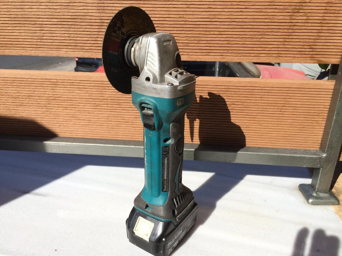

Σας έχω κι ένα tip που έμαθα απ´ το Νικόλα.
Παρατηρείτε τίποτε περίεργο σ´ αυτό το τροχό; Σας φαίνεται οτι η μπαταρία "κάθεται" λίγο στραβά;
Αν δεν σας βολεύει η εργοστασιακή τοποθέτηση της μπαταρίας που είναι κάθετα στον τροχό, ή δεν σας αρέσει το start/stop να είναι απο πάνω αλλά στο πλάϊ, μπορείτε να ξεβιδώσετε την αλουμινένια κεφαλή του εργαλείου και να την περιστρέψετε όπως σας βολεύει.
Έτσι, σύμφωνα με τα λεγόμενα του Νικόλα, θα έχετε πολύ καλύτερη πρόσβαση σε σύσκολα σημεία.
Αν δεν σας βολεύει η εργοστασιακή τοποθέτηση της μπαταρίας που είναι κάθετα στον τροχό μπορείτε να ξεβιδώσετε την αλουμινένια κεφαλή του εργαλείου και να την περιστρέψετε κατα 90".
Κόκκινη κάρτα στο μάστορα. Τροχός κοπής χωρίς προφυλακτήρα. Εγκληματικό.

Απάντηση: Re: Τα εργαλεία κάνουν τον Μάστορα...Ιδέες, προτάσεις και άλλα
Τρομερή δουλειά ο άνθρωπος.
Νικόλα, αν δείς πόσο ζυγισμένο είναι αυτό το τέρας και πόσο εύκολα ανοιγοκλείνει, με το μικρό σου δαχτυλάκι σε περίπτωςη διακοπής ρεύματος, θα πάθεις πλάκα, κυριολεκτικά.
Παππούς Κ.
Έπρεπε να κάνει κοπή σε σχισμή μικρότερη του ενός πόντου Κώστα, δεν γινόταν διαφορετικά.
