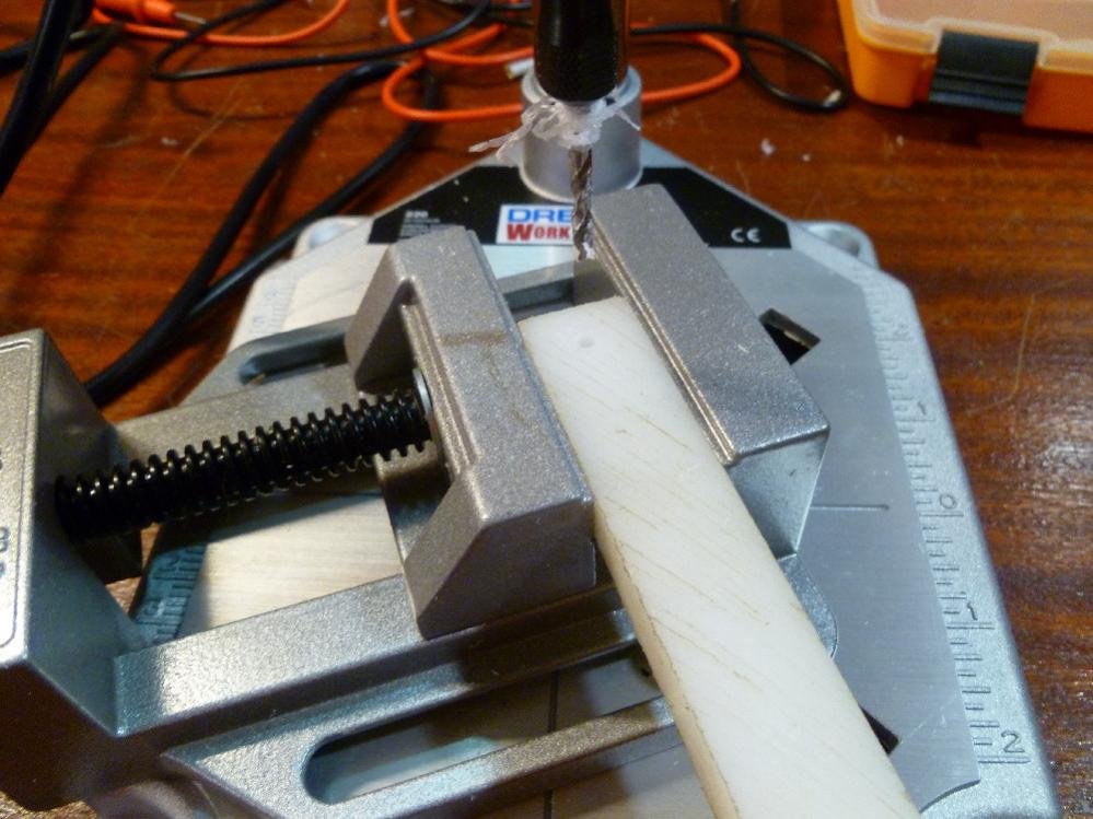

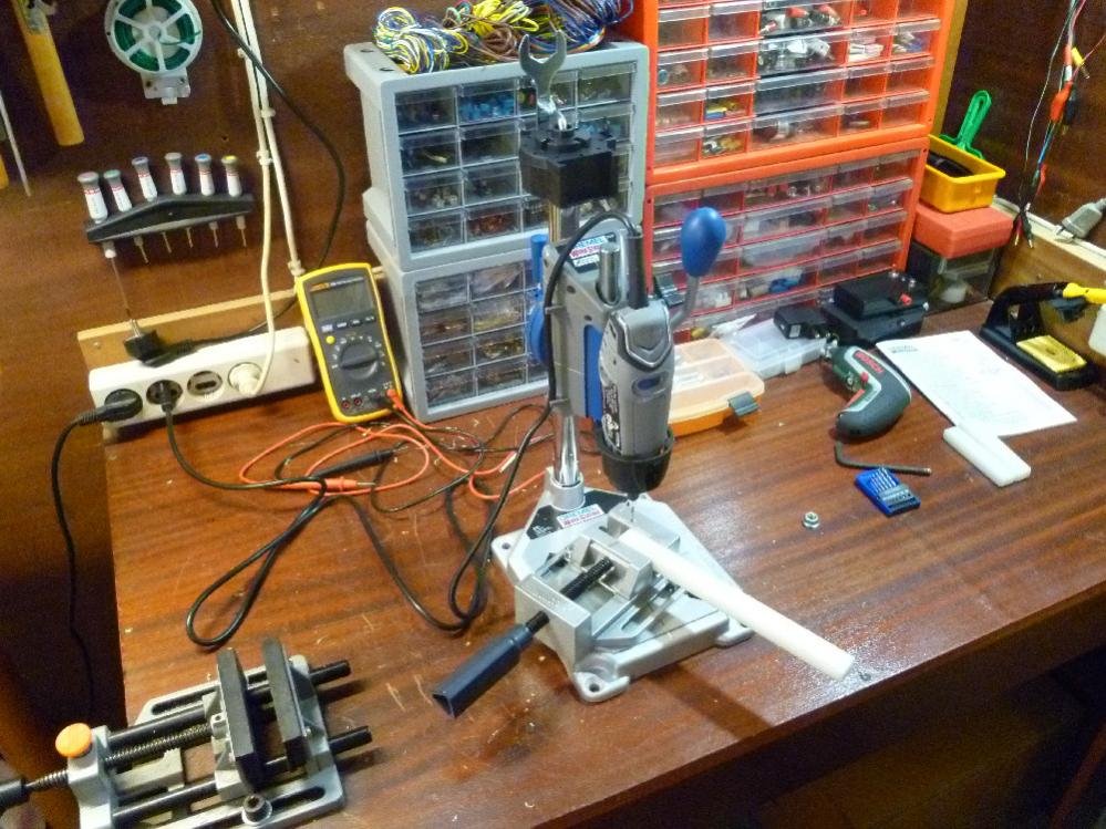

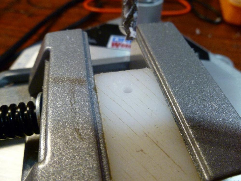

Κάθισα σήμερα και μοντάρισα την βάση του Dremel και έκανα και ένα τρύπημα σε ένα κομμάτι τεφλόν έτσι για δοκιμή. Μπορώ να πω ότι αυτή η βάση αποτελεί επένδυση (άσχετα αν είναι πιο ακριβή από το ίδιο το εργαλείο) και αυξάνει κατακόρυφα την χρηστικότητα του εργαλείου. Του έβαλα μια μέγγενη της wolfcraft (στο Practiker την έχουν 20 ευρώ) την οποία στερέωσα με βίδες άλεν 8mm και παξιμάδι με φαρδιά βάση (όπως στην εικόνα). Με αυτό το παξιμάδι μπορούμε να χαλαρώνουμε λίγο την βίδα ώστε να κεντράρουμε την μέγγενη και να την σφίγγουμε πάλι χωρίς να χρειάζεται να βάλουμε χέρι κάτω από την έδρα της βάσης.

Ωραιος xouan!
Moυ αρεσει το setup με τη βαση και τις μεγγενες. Οντως ειναι επενδυση η βαση αν εχεις dremel ροταρυ.
Θυμασαι που ελεγες οτι '..δεν πληρωνω 70 ευρω νταβατζιλικι..' για τη βαση? :)))
