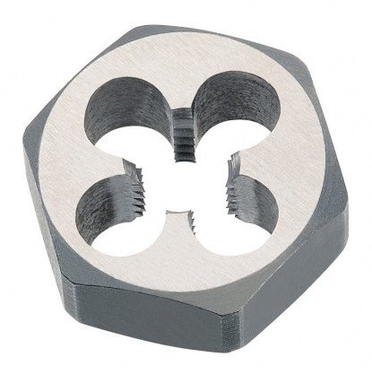

Οταν κοβετε μεγαλα μπουλονια-βιδες-ντιζες το παξιμαδι δεν μπορει να διορθωσει σωστα τα σπειρωματα γιατι δεν ειναι κοπτικο εξαρτημα. Ασε που πρεπει να λειανεις σε καμπυλες τις ακρες τις κοπής που ειναι το σωστο. Βιδωστε απο πριν μια εξαγωνη φιλιερα σαν της φωτο και μετα την κοπή θα λειανετε τις ακρες και θα ξεβιδωσετε την φιλιερα για να καθαρισει τα σπειρωματα. Λιγο ακριβουτσικες ειναι λογω εξαγωνου αλλά θα κρατησουν πολλα χρονια.
https://www.voelkel-shop.com/en/hexagon-die-nuts-din-382-hss-m.html
Οι φιλιέρες είναι αρκετά ακριβές και ειδικά της Voelkel και της SKC (εταιρίες που ιδιαιτέρως εκτιμώ στο είδος τους). Εγώ έχω βολευτεί αυτό το mini-set της Γερμανικής Bohrcraft, το οποίο είναι οικονομικό (συγκριτικά) και περιλαμβάνει τα βασικά μετρικά νούμερα φιλιερας και το μικρότερο νούμερο μανέλας (Φ25):
το αντίστοιχο σετ της Voelkel με τα εξάγωνα (που ζαχάρωνα και ακόμα ζαχαρώνω) πάει στα διπλά τουλάχιστον χρήματα:

Καλη η ιδεα για φιλιερα αντι παξιμαδιου πανω στη βιδα.
Ομως για να περαστει/να βιδωσει η φιλιερα στην βιδα που προκειται να κοπει, πρεπει πρωτα να ....μπορει να περαστει στην βιδα!
Με αλλα λογια οι τσιπικες/κινεζικες φιλιερες μπορει να μην βιδωνουν πανω στις βιδες καθως απαιτειται μεγαλη ακριβεια στις κοπτικες ακρες για να περασουν ομαλα το σπειρωμα.
Πχ. οι φιλιερες Voelkel δεν εχουν θεμα να περασουν και να βιδωθουν στις αντιστοιχες μετρικες βιδες. Απο την αλλη, οι φιλιερες της Parkside (αρκετα μεγεθη) στο πληρεστατο και VFM κατα τα αλλα σετακι που κυκλοφορησε πριν καιρο, δεν βιδωνουν.
Εδω βλεπουμε με Χ τις ελατωματικες φιλιερες της Powerfix που δεν βιδωνουν στις βιδες οπως βιδωνουν οι φιλιερες της Voelker.
Eιναι θεμα ποιοτικου ελεγχου, καθως σε καποιες φιλιερες του σετ, για καποια εκατοστα του χιλιοστου, δεν υπαρχει η ακριβεια που απαιτειται.
Ευτυχως η αστοχια ειναι μικρη οποτε σε μια βιδα/αξονα πχ Μ4 που ανοιγει σπειρωμα η φιλιερα Powerfix, μπορει να βιδωθει το αντιστοιχο παξιμαδι.
Oμως η ιδια φιλιερα Μ4 δεν βιδωνει σε μια βιδα Μ4 εκτος και εαν εχει ανοιξει το σπειρωμα η ιδια φιλιερα.
