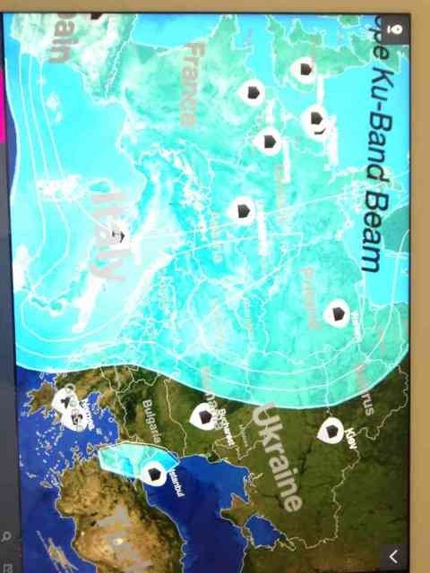

Κάτι περίεργο που είδα σήμερα στην εφαρμογή της SES στο iPad ειναι οτι έβαλαν κάλυψη eu ku band πάνω απο την Κωνσταντινούπολη κάτι που δεν το είχαν σε προηγούμενα footprints όπως και στο site τους
Και εμείς... βλέπετε πως μας έχουν... έτσι? Ήθελα να ήξερα πόσο πιο Ευρωπαίοι είναι στην Κωνσταντινούπολη... το κέρ@το μου!
Έτσι είναι όταν άλλοι γίνονται με γρήγορα βήματα Ευρωπαίοι, μεγαλώνουν ταχύτατα σε ανάπτυξη, τεχνολογία... βγάζουν χρήμα...
οπότε και μπορούν να πιέσουν καταστάσεις....... ε, να μην τους καλύψουνε?
