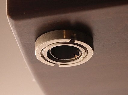

Γνωρίζει κανείς τι κλειδί χρειάζομαι για στρογγυλό παξιμάδι, διαμέτρου 34–35mm με 2 εγκοπές; Επισυνάπτω φωτογραφία.
Yποψιάζομαι γαντζόκλειδο με πειρό, αλλά δεν είμαι σίγουρος εάν χρειάζεται πειρό ή αυτός είναι μόνο για παξιμάδι με τρύπες.
Έχω κάβουρα, καθώς και 2-3 πένσες συγκράτησης, αλλά δυστυχώς δεν μπορούν να αδράξουν σωστά το παξιμάδι (το οποίο έχει σχετικά μικρό ύψος). Απ' ότι φαίνεται, δεν μπορώ να ασκήσω δύναμη, χωρίς να μπει πείρος στην εγκοπή.Γιατί δεν χρησιμοποιείς γκαζοταναλια..

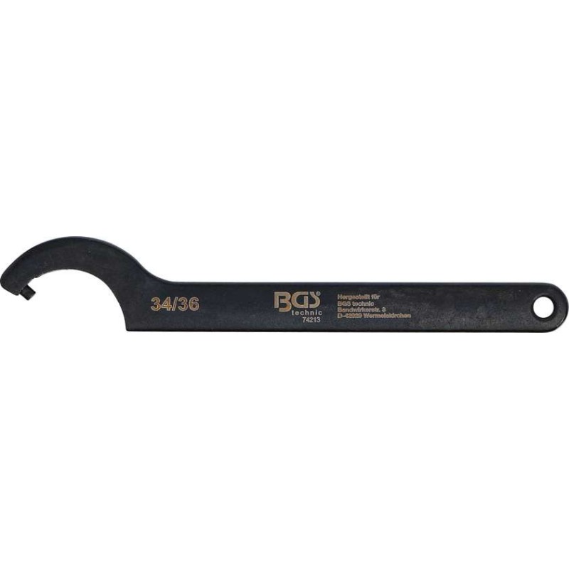

Χρειάζεσαι γατζόκλειδο με πείρο. Με τυχαία αναζήτηση https://mastras.gr/gantzokleido-ryt...ILQ4ZeB5V7ooQ8jKCaOvmlQbSCMb2JDRoCpQkQAvD_BwE Το συγκεκριμένο είναι οριακό για την βίδα που έχεις.
Προσέχεις η διάμετρος του πειρου να είναι ανάλογη του ανοίγματος της βίδας, καθώς και το μέγιστο άνοιγμα του κλειδιού να υπερκαλύπτει την βίδα.
Οι εγκοπές που έχω είναι περίπου 3mm, οπότε μάλλον πρέπει να πάρω ένα παξιμάδι-δείγμα μαζί μου και να αρχίζω να γυρνάω τα μαγαζιά.Ας δούμε και κάποιες εναλλακτικές.

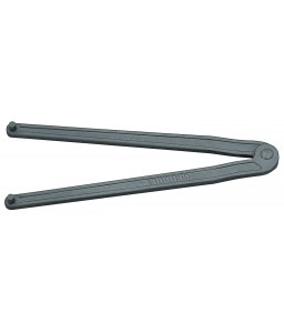

Δοκίμασε με κλειδί τροχού. Η απόσταση των πίρων* είναι κοντά στην δική σου διάσταση και με δεδομένο (αν δεν έχεις ήδη) την πολύ χαμηλή τιμή του ίσως αξίζει να δοκιμάσεις.
Κοίταξε και αυτόστα 5,5€ το οποίο είναι ρυθμιζόμενο, αλλά αν δεν σε καλύπτει η διάμετρος των πίρων, μπορείς στην θέση τους να βάλεις ανάλογες βίδες με παξιμάδι.

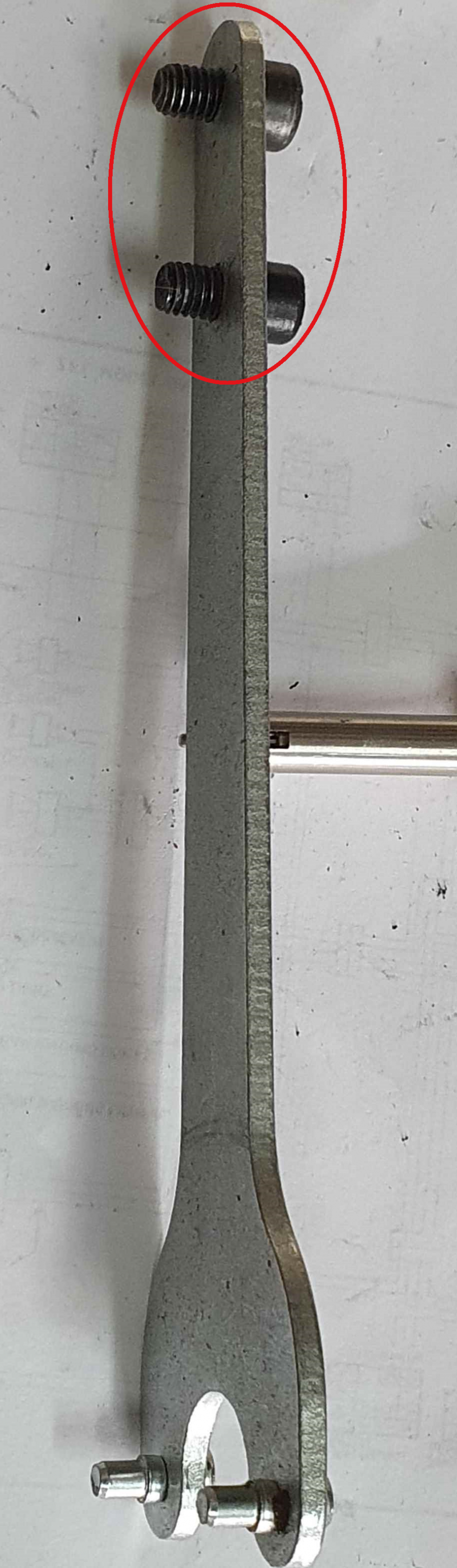

Και για να μην ξεχνάμε την χαρά την κατασκευής, όταν έπρεπε να λύσω τον συμπλέκτη αλυσοπρίονου έφτιαξα αυτό:

Το πρόβλημα είναι ο πίρος των 3mm, Δυστυχώς τα περισσότερα ξεκινάνε από 4mm.
Υπάρχει και αυτός ο τύπος, αλλά πάλι θέλεις 3mm
