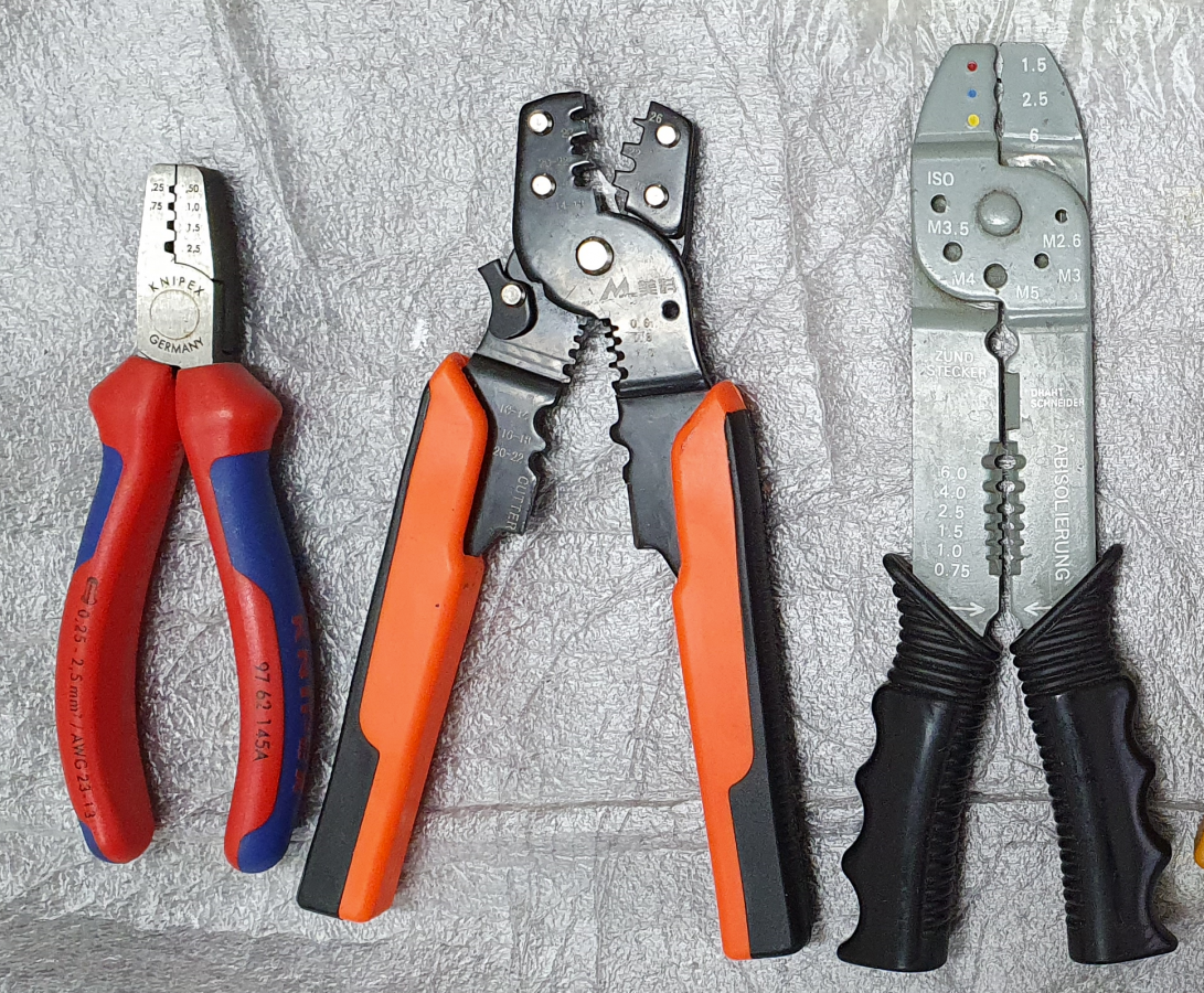

Αν δεν ειχα, θα προτιμουσα αυτη την 'τετραγωνη΄ πενσα απο το Temu.
Για τους μονωμενους ακροδεκτες θα προτιμουσα μια με λεπτο προφιλ, οπως αυτη.
Aν και θεωρω την αντιστοιχη Κνιπεξ κορυφαια και οικονομικη.
Ειναι αληθεια, οτι οποιο κινεζικο πενσοειδες με εναλλασομενες κεφαλες εχω παρει, δεν με εχει βολεψει καθολου.
Θα παρω μια κινεζικια σαν και αυτην για ακροχιτωνια.για τους αλλους θα παρω κλιπεξ μαλλον και θα κρατησω την αυτοματη που εχω.Γιατι βολευει και η απλη ειδικα στα σωληνωτα πατας μονο την μια αν θες και εχεις αναμονη για πιο μετα

Χρησιμοποιώ τα παρακάτω., αλλά η KNIPEX δεν θα έλεγα ότι με ενθουσίασε.
Κάποια στιγμή ήθελα να πάρω αυτή αλλά όταν πρόσεξα την τιμή....😵‍💫😵‍💫 ανέκρουσα πρύμναν 😁 .

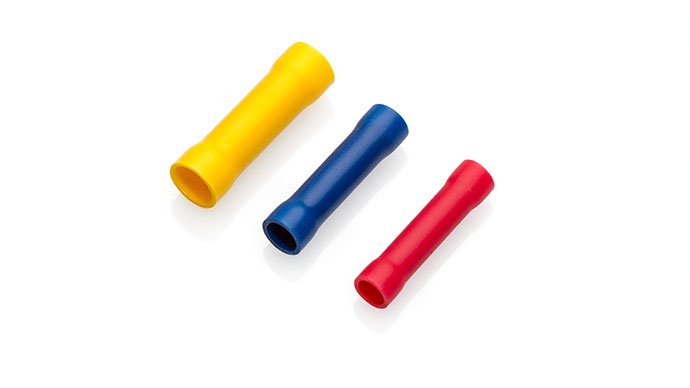

Χρησιμοποιώντας αυτους τους ακροδέκτες με μια απλ πρεσσα μπορεις να πατησεις μονο την μια πλευρα και μετα την αλλη ετσι μπορεις αν πατησεις καποια καλωδια στην μία πλεύρα και αργοτερα αν χρειαστει να βαλεις και αλλα καλώδια, πατάς και στην άλλη ενω με μια αυτόματη πατας ταυτόχρονα και τις δύο.
Δεν ειναι απόλυτα σωστός τρόπος χρήσης αλλα κάποιες φορές μπορει να φανεί χρήσιμο.

... αλλά η KNIPEX δεν θα έλεγα ότι με ενθουσίασε.
Κάποια στιγμή ήθελα να πάρω αυτήαλλά όταν πρόσεξα την τιμή....😵‍💫😵‍💫 ανέκρουσα πρύμναν 😁 .
Δεν χρειαζεται να πας στην πανακριβη Knipex καθως μια απλη κινεζικη των 7 ευρω θα κανει μια χαρα δουλεια, σαν και αυτη των που εδωσα στο λινκ παραπανω.
Για την Knipex που εχεις, κανει πολυ καλη δουλεια, πολυ γερο κουμπωμα, αλλα το αποτυπωμα ισως δεν ειναι αισθητικα αναλογο και ομοιομορφο οπως μιας τετραγωνης/εξαγωνης πενσας.
Ηταν ο λογος που πηρα την κινεζικη που εχω..
Εδω το αποτυπωμα της μικρης (πανω) και της μεγαλης (κατω) αντιστοιχα πενσας ακροχιτωνιων Κnipex.
Προτιμω το αποτυπωμα της μικρης, που εχεις και εσυ.

Όπως το είπες. Με την KNIPEX δεν έχω προβλημα με την σύσφιξη, αντιθέτως. Όμως το αποτέλεσμα δεν είναι ομοιόμορφο, ειδικά όταν έχω ακροφύσια σε κλέμμες ταχείας και σε περιορισμένο χώρο, όλο και κάποιο δεν θα μπαίνει.
