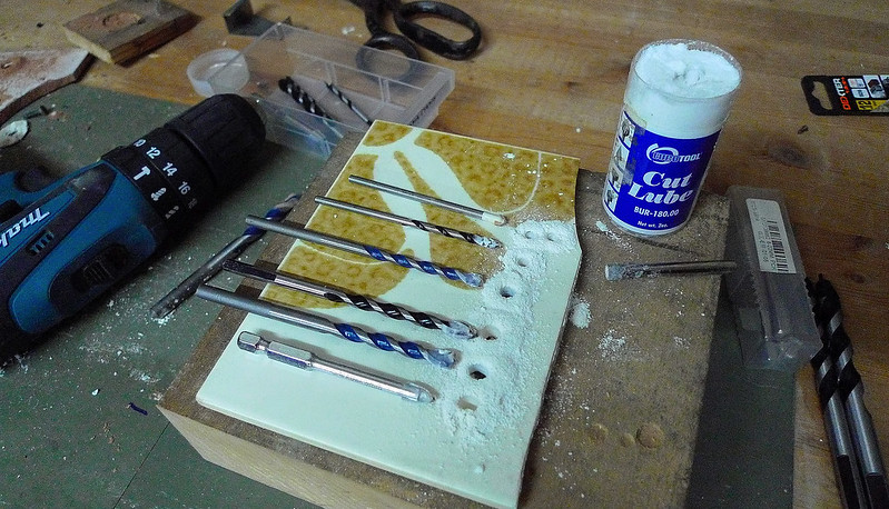

Eδω η φωτο με την τελικη δοκιμη στο πιο σκληρο πλακακι των ρεταλιων που βρηκα.
Aπο πανω αρχιζοντας
-CYL-9 ceramics (4μμ) ο αρχοντας των τρυπανιων για κοινα πλακακια, διεπρεψε σε ταχυτητα διατρησης και με χαμηλες στροφες. Θελει εως 500σαλ. Δεν θελει νερο.
-Το καλο κινεζικο (4μμ), μια χαρα τρυπανακι, θελει γρηγορη ταχυτητα, κανει και αυτο μονο του αρχη χωρις να γλυστραει, οπως και το παραπανω bosch.
-CYL-5 blue granite (5mm), ανοιξε την τρυπα χωρις προβλημα. Λογω σχηματος ηταν λιγο πιο αργο απο τα τρυπανια πλακιδιων με κεφαλη σχηματος βελους.
-Το καλο κινεζικο (6μμ), ακριβως ιδια χαρακτηριστικα με το μικροτερο αδερφακι του των 4μμ
-CYL-5 blue granite (6mm), ιδια χαρακτηριστικα με το τρυπανακι των 5μμ
-Το τσιπικο κινεζικο (6μμ/HEX στελεχος), καλη συμπεριφορα σε ολες τις δοκιμες. Λιγο πιο αργο απο το καλο κινεζικο, λογω προχειρης γεωμετριας.

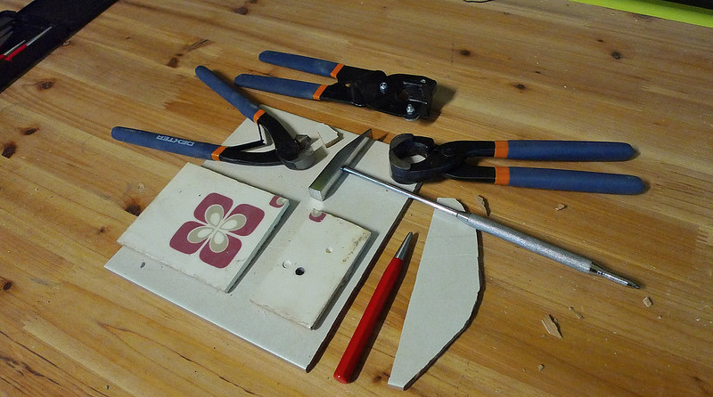

Και εδω καποιες δοκιμες με τα εργαλεια Dexter για πλακακια απο το Leroi Merlin.
Δεν ξερω τις ονομασιες τους, ενα απο αυτα ομως λεγεται παπαγαλακι, λογω σχηματος, επειδη τσιμπαει και διαμορφωνει το πλακακι. Αυτο στα αριστερα.
Αυτο στα δεξια ειναι σαν ταναλια που οτι πιανει το κοβει ευθεια και αυτο πανω και στο κεντρο εχει μια ροδελα για να χαραζεις το πλακακι και μετα το κρατας αναμεσα στην χαρακια και πιεζει τις δυο πλευρες δεξια και αριστερα απο την χαρακιά και σπαει το πλακακι ισια. Εντυπωσιακο αποτελεσμα :)
Επισης εχει ενα σφυρακι που στην ουρα του εχει ενα διαμαντακι για να χαραζει. Πολυ φτωχο το αποτελεσμα της χαραξης με αυτο το εργαλειο. Μονο σαν σφυρι λεει.
