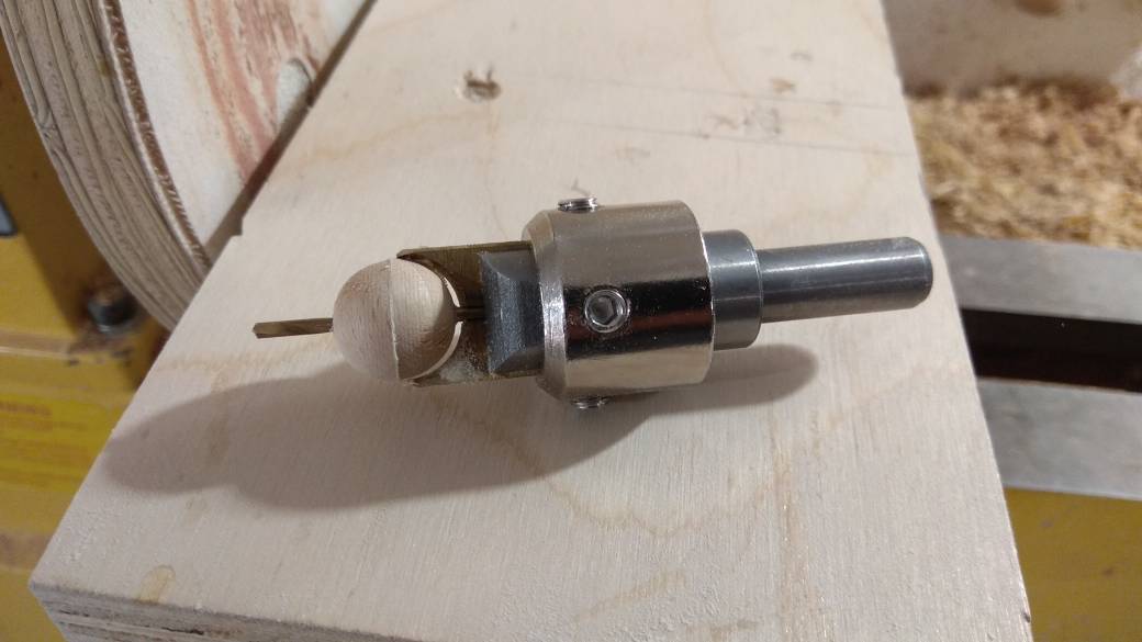

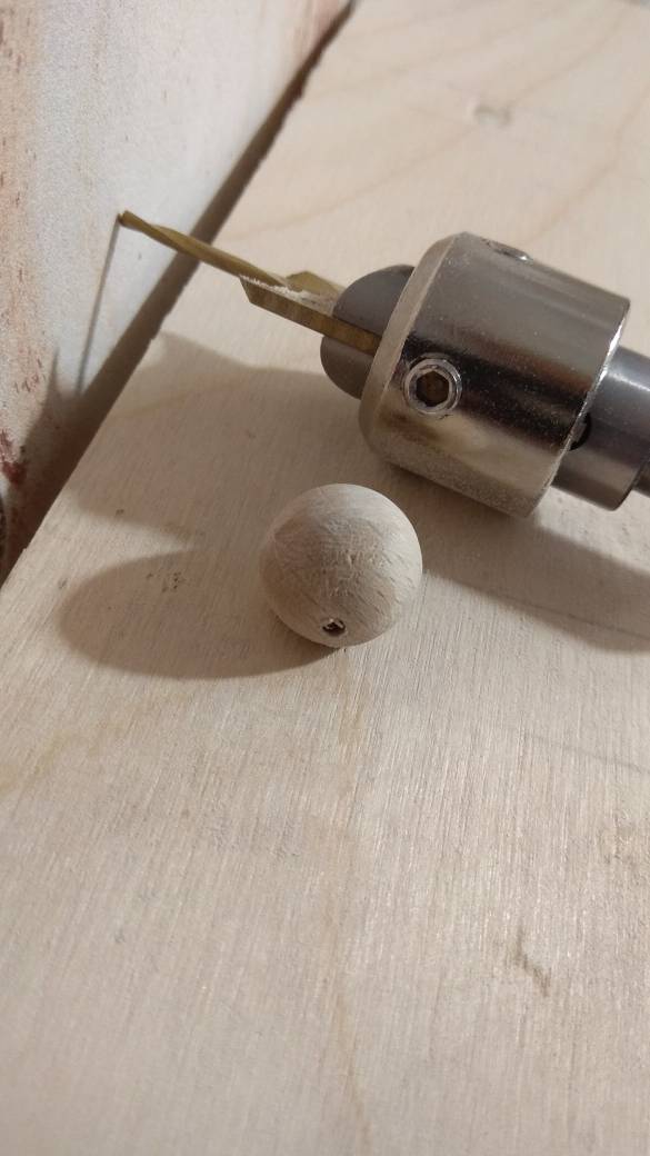

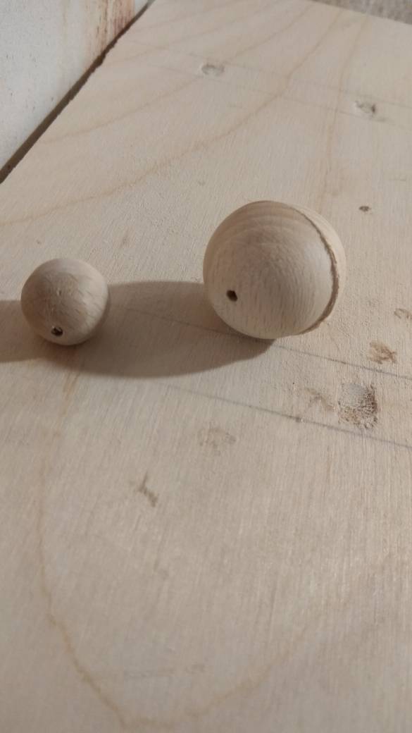

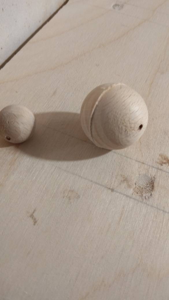

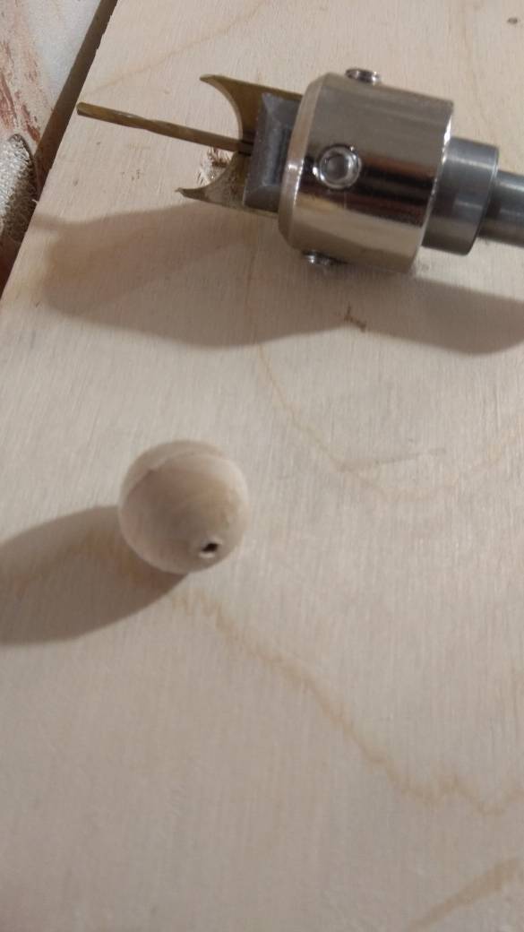

Λοιπόν, σήμερα πρωί πρωί στο χωριό, δοκίμασα το εργαλείο για μπάλες. Έβγαλα μία 15 mm και μία 25 mm. Η πρώτη βγήκε πολύ ωραία, η δεύτερη μου βγήκε λίγο παρακεντρη, γιατί όταν το γύρισα ανάποδα το ξύλο δεν το έβαλα μάλλον σωστά. Το ξύλο είναι οξυά και το κόβει σαν βούτυρο.
Με λίγη προσοχή πιστεύω ότι κάνει δουλειά. Επίσης υπάρχουν και παρόμοια κοπτικα, χωρίς το τρυπάνι για τόρνο, όπου εκεί πιστεύω ότι θα βγαίνω πολύ καλύτερα η μπάλα...

Δεν το πήρα για κομπολόγια. Ήθελα κάποια στιγμή να φτιάξω ποδαράκια από μπαλίτσες, καθώς και φινιαλ και τότε το θυμήθηκα.
Στάλθηκε από το Redmi Note 4 μου χρησιμοποιώντας Tapatalk
Πολυ καλη ιδεα Παυλο!!
Και η ´ζωνη' στη μεση που αφηνει το φρεζακι κατα την κοπη μπορει να ειδωθει σαν 'σχεδιο'.

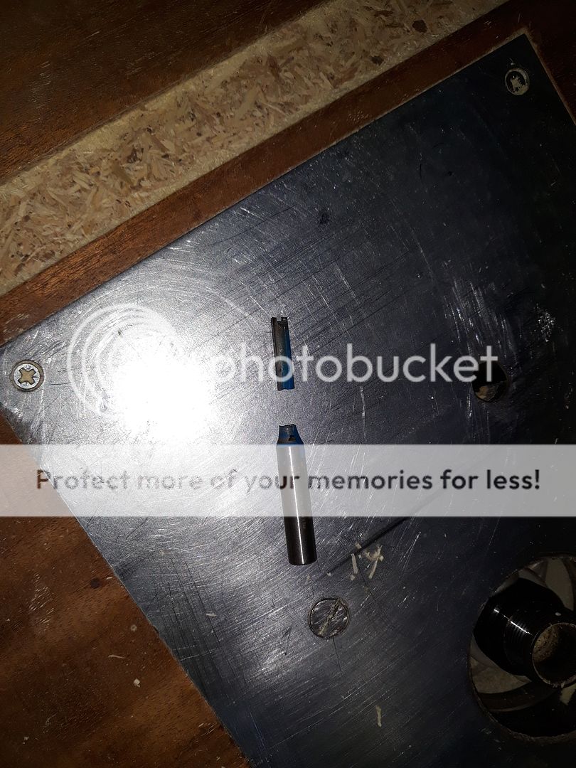

Σήμερα παρέδωσε πνεύμα το Bit silverline 6mm (από εργαλειόγατο). Ξεκινάω ένα πέρασμα 5 χιλιοστά βαθύ σε ελάτη και αφού έβγαλε τα πρώτα 15 εκατοστά, κόπηκε. Δεν το είχα δουλέψει και ιδιαίτερα πολύ, ίσως τα 5 χιλιοστά βάθος "με την μία" να ήταν πολλά ακόμα και για μαλακό ξύλο.
Μετά την αντίστοιχη αποτυχία με το μπιτ 1/2" αντιγραφής όπου έγινε φύλλο και φτερό το ρουλεμάν, και το σετ τρυπάνια φρέζας πολύ μέτριας ποιότητας, νομίζω τελείωσα με αυτήν την μάρκα...
Δημήτρη μήπως το πήγες πολύ γρήγορα;
Βέβαια με 2,5 ούτε καλό τρυπάνι δεν αγοράζεις, πόσο μάλλον μπιτ για ρούτερ.
Και είναι και επικίνδυνο στις στροφές που γυρίζουν αυτά.
Η κανονική ταχύτητα που κόβω πάντα (τον ρυθμό τον έχω αντιγράψει από τα μεγάλα κεφάλια του youtube). Για την τιμή έτσι είναι όπως τα λες. Το ξενέρωμα είναι να μένεις στα μισά της δουλειάς Κυριακή πρωί που είναι και τα μαγαζιά κλειστά. Με τα μικρής διαμέτρου ίσια μπιτ, κάνω μόνο αυλάκια οπότε μεταξύ μπιτ και μάστορα υπάρχει το ξύλο. Φυσικά πάντα μάσκα προστασίας (και ωτοασπίδες) από συνήθεια - η κίνηση γίνεται μηχανικά πριν πατηθεί το "on".

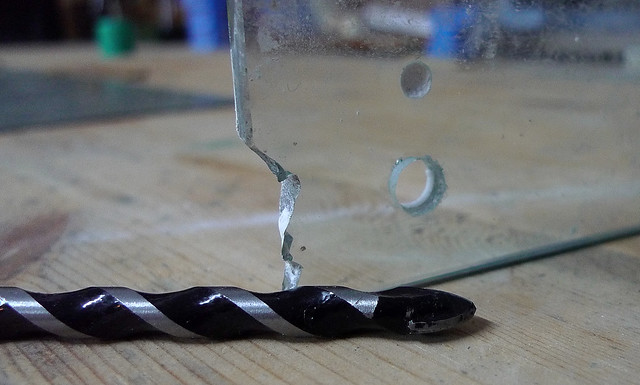

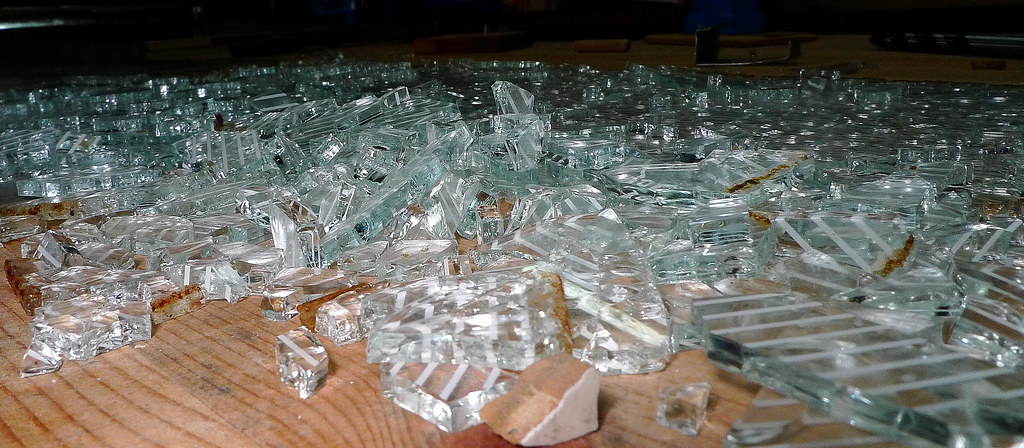

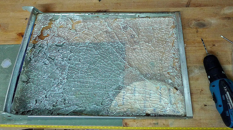

Μια δοκιμη που εκανα σε τρυπημα γυαλιου (tempered glass) κατεληξε σε ηχηρη καταστροφη..!!
Το λαθος δικο μου. Λεπτομερειες αργοτερα μαζι με τις επιτυχημενες δοκιμες και τα ειδικα τρυπανακια γυαλιου.

Οταν σπαει τετοιο ειδος γυαλιου ειναι διαφορετικα τα πραγματα.
Δεν πεταχτηκε τιποτα, δεν σκορπισε τιποτα, ολα εγιναν μικρα ελαχιστα κομματακια τα οποια μαζευτηταν αμεσα με ενα φαρασι.

Συγνώμη, αλλά δεν νομίζω ότι τρυπάει το tempered glass. Πάντα θα μαζεύεις κομμάτια...
χεχε, ακριβως ετσι, το βρηκες!! Δεν τρυπαει αυτου του ειδους το γυαλι. Το ανεκαλυψα αργα και με τον δυσκολο τροπο :))
Η τρυπα πηγε να γινει στο κατω δεξια ακρο και το γυαλι "εξερραγει" στην αρχη μολις του τρυπηματος.

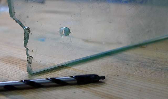

Το τρυπανακι ηταν ο τυπος του CYL-9 ceramics, τα τρυπανια με κεφαλη βελους, αλλα η κινεζικη εκδοση, φαινεται στην φωτο, των 3 μολις χιλιοστων.
Εχοντας ακομα μια εμπειρια με το tempered glass προχωρησαμε στο κανονικο γυαλι ~6μμ οποτε τα πραματα επανηλθαν στα γνωριμα λημερια.
Εδω ενα τρυπανι γυαλιου 4μμ πανω στην κινηση. Ο αφρος εχει δημιουργηθει απο το νερο που μπηκε σαν λιπαντικο.
Δεν δοκιμασα το CYL-9 ceramics αφου ξερω οτι αν τρυπησει το κινεζικο καλα το γυαλι, το CYL-9 θα το τρυπησει καλυτερα και γρηγοροτερα.
Η διαδικασια ειναι αρκετα πιο αργη απο την διατρηση πλακιδιου. Θελει υπομονη και την δευτερη ταχυτητα του τρυπανιου, ειτε αναλογα τι ταχυτητα θελει το τρυπανι που εχετε.
Η τρυπα με πηρε περιπου 1.5 με 2 λεπτα με τρυπανακι 4μμ σε γυαλι 6χιλιοστων.
Η τρυπα βγηκε πολυ καλη με το κινεζικο τρυπανακι.
Για ανοιγμα μεγαλυτερης τρυπας σε γυαλι, πχ. 8μμ, συνισταται να ανοιχτει μια μικρη τρυπα οδηγος των 3 η 4μμ, και μετα απο πανω να χρησιμοποιηθει το μεγαλο τρυπανι.
Η διαδικασια θα ειναι πιο συντομη απο το να επιχειρησει κανεις να ανοιξει μια τρυπα 8μμ μονομιας. Το τρυπανι των 8μμ χρειαστηκε μολις 30 δευτερολεπτα για να μεγαλωσει την τρυπα.
Εδω η μεγαλωμένη τρυπα των 8μμ και το τρυπανι των 8μμ. Πανω απο την τρυπα ειναι η προσπαθεια για να ανοιξω κατευθειαν τρυπα 8μμ αλλα θα με επαιρνε αρκετη ωρα.
