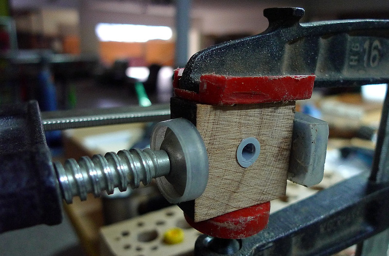

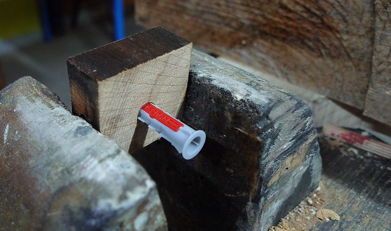

Bυσμα/ουπατ/αγκυριο Fischer duo pro. Διασταση βυσματος 6μμ. Τρυπα σε σκληρο ξυλο με τρυπανι 6μμ.
Το πλατυ και ενισχυμενο κεφαλι στο βυσμα δεν ειναι μονο για να μην γλυστραει στην τρυπα αλλα πιστευω και για να μπορει να χτυπηθει με το σφυρι χωρις να χαλασει.
Εδω μπηκε στη θεση του μετα απο 4-5 δυνατες σφυριες.
Το τεμαχιο ξυλου πιαστηκε με 2 σφιγκτηρες για να μην σπασει απο την πιεση του βυσματος καθως βιδωνεται η βιδα.

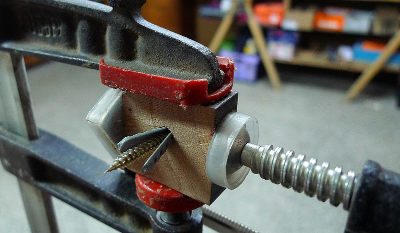

Εδω κατω βλεπουμε ποσο καλα γαντζωσε το βυσμα πανω στο υλικο (δυνητικα τουβλο/γυψοσανιδα/μπετο/αλλο υλικο). Εδω μια φωτο πριν βιδωθει η βιδα.

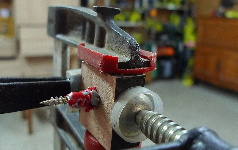

Και εδω πως γαντζωνεται, πως ανοιγει μεσα στο υλικο ενα απλο βυσμα/ουπατ.

Ευχαριστούμε Μιχάλη,άν καί η δοκιμή έγινε σέ ξύλο,κάτι παρεμφερές θά γίνεται στό μπετό καί στό τούβλο,πολύ πρακτικά καί καλά ποιοτικά ούπατ.
