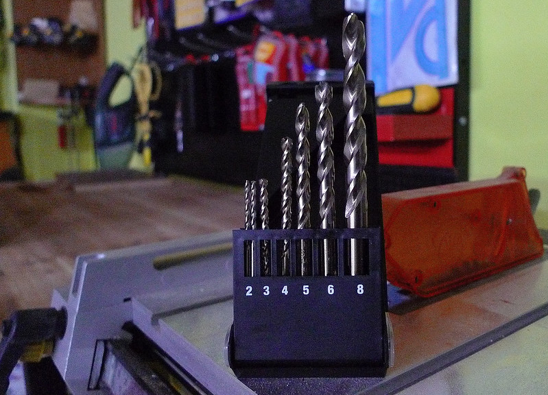

Το σετακι περιλαμβανει 6 τρυπανια των 2,3,4,5,6 και 8μμ. Στο σετακι που μου ηρθε ειχε 7 τρυπανια! Αυτο των 2μμ ηταν διπλο!! Ωραιοτατο δωρακι καθως τα μικρα σπανε ευκολα!

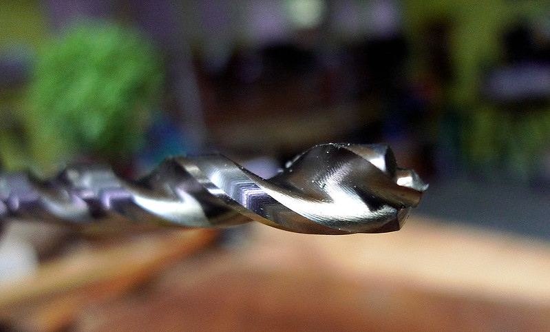

Αυτα τα τρυπανια εχουν μια ιδιομορφια σε σχεση με ολα τα υπολοιπα. Εχουν μια ακιδα μπροστα, pilot point την λενε, και ειναι για να μην γλυστραει το τρυπανι.
Η αληθεια ειναι οτι η ακιδα κανει δουλεια. Το τρυπανι πιανει καλυτερα απο τα κοινα κοβαλτιου τα οποια ειναι τροχισμενα στις 135 μοιρες.
Εδω η ακιδα που πιστευω να διακρινεται καθως η φωτογραφιση τετοιων αντικειμενων ειναι πολυ δυσκολη λογω αντανακλασεων

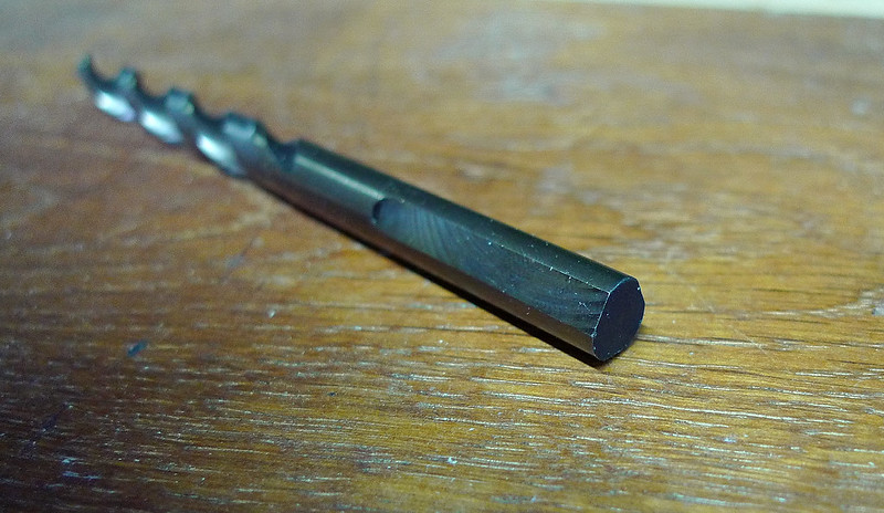

Επισης η Dewalt εχει μεταφερει τον σχεδιασμο του στελεχους και σε αυτα τα τρυπανια. Το στελεχος δεν ειναι στρογγυλο, αλλα τριγωνικο για καλυτερο πιασιμο στο τσοκ.
Εδω το στελεχος

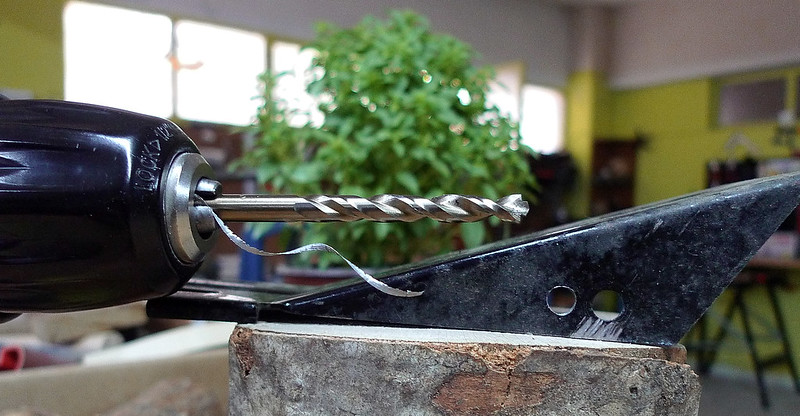

Στο ζουμι τωρα, η διατρηση με τρυπανι 6μμ σε σκληρο μεταλλο εγινε σε πολυ γρηγορο χρονο, (5-6δευτερολεπτα) χωρις προτρυπημα, και χωρις να αφηνει και γρεζι στο τελειωμα.
Εχω την εντυπωση οτι η ακιδα των Dewalt εκτος απο καλυτερο κρατημα στο μεταλλο, βοηθα στην πιο γρηγορη διατρησε σε σχεση με τα κοινα συμπεριλαμβανομενων των Bosch.
Eδω η διατρηση. Φαινεται και μια φρεσκοκομμενη φλυδα ατσαλιου πιασμενη στο τσοκ του δραπανου :)
