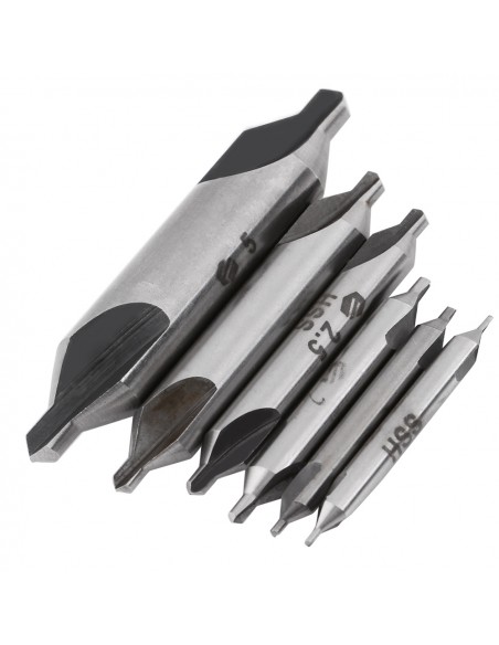

Προσωπικά θα σας συνιστούσα ένα σετάκι κεντραδόρους για τη συλλογή σας, ειδικά όσους ασχολούνται με σίδερα. Δεν είναι ακριβοί, με 4-5 € παίρνεις ένα αξιοπρεπές σετάκι.

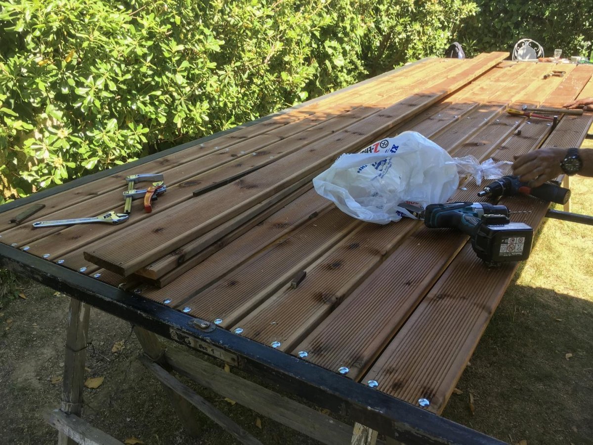

Χθές όλη μέρα είχα την ευκαιρία να κάνω ένα test drive μακράς διάρκειας στα συγκεκριμένα τρυπάνια κοβαλτίου σε σχέση με αντίστοιχα του εμπορίου.
Πριν απ´τα τρυπάνια όμως να αναφέρω την πολύ άσχημη εμπειρία μου από μια σέγα-σκουπίδι της Black & Decker.
Όταν με πήρε ο φίλος να πάω για βοήθεια τον ρώτησα τι μηχανήματα θέλει να πάρω μαζί μου... Μου ζήτησε μόνο καλά τρυπάνια για σίδερο και τα δραπανοκατσάβιδα.
Δυστυχώς τον άκουσα, κι ενώ ξέρω οτι η ά;ποψή του για τα εργαλεία είναι:
"-Έλα μωρέ, όλα ίδια είναι, τη δουλειά τους να κάνουνε. Σιγά, πόσες φορές θα το χρειαστώ;".
Το κατάλαβα πολύ καλά αυτό όταν ήρθε η ώρα να κόψω τις τάβλες... :furious3: Ο συνδιασμός σέγας και λάμας, κάτι Parkside και κάτι άλλες αγνώστου πατρός "made in France" ήταν τραγικός, πραγματικά για τα σκουπίδια.
Το καλύτερο κόψιμο που κατάφερα να κάνα ήταν αυτό της φωτογραφίας... Και με οδηγό παρακαλώ! :grandpa:
Έ, στο τέλος πήγα σ´ένα κοντινό μαγαζί και ψώνισα ένα πριόνι χειρός κι έκανα τη δουλειά μου (δεύτερη φωτογραφία). Με λίγο κόπο βέβαια αλλά τουλάχιστον την έκανα.
Με την "σέγα" απλά θα κατέστρεφα όλες τις τάβλες.
