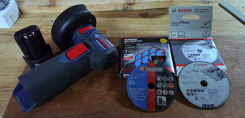

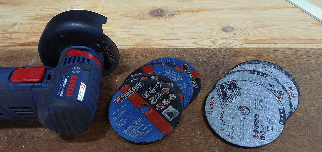

Ετοιμαζω ενα συγκριτικο μεταξυ των αναλωσιμων δισκων 76μμ για μεταλλο της Parkside και της Βοsch.
Θα εχει ενδιαφερον καθως η τιμη στα δισκακια της Bosch ειναι υπερδιπλασια αυτης των Parkside.
Aυτο που μπορει να τεσταριστει ειναι η ταχυτητα κοπης καθως και η (περιμετρικη) φθορα του δισκου.
Αυτο που δεν μπορει να μετρηθει ειναι η αντοχη του δισκου (υλικο/ποιοτητα κατασκευης) στο σπασιμο σε τυχον λαθος του χειριστη. Εκει μαλλον υπερτερει το δισκακι της Bosch.

Τα δυο δισκακια ειναι εχουν το ιδιο παχος, 1.2μμ αλλα διαφορετικη διαμετρο. Το μεν Parkside εχει διαμετρο ακριβως 76μμ ενω τα Bosch λιγο μεγαλυτερη στα 77.4μμ.

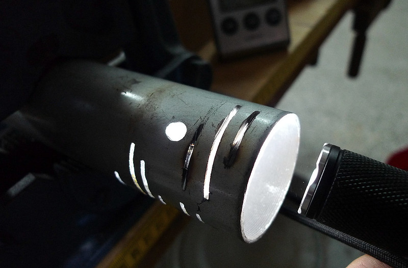

Η δοκιμη εγινε σε ατσαλινο ρεταλι απο βαπορισιο ιστο κεραιας παχους 2μμ. Η διαρκεια της κοπης ηταν 30 δευτερολεπτα με μικρη πιεση στον τροχο.
Το ρεταλι αυτο απο σκληρο ατσαλι ειχε χρησιμοποιηθει και για τεσταρισμα λαμων σπαθοσεγας που ειχαμε κανει προημερων με τον μαστροχαλαστη :)
Eδω οι τομες οι οποιες εχουν φωτιστει με φακο για καλυτερη αντιληψη της κοπης.
Η μεσαια κοπη εκ των τριων ειναι ευκρινως και σαφως η καλυτερη και βαθυτερη. Surprise surprise... Η κοπη αυτη εγινε με το δισκακι της Parkside!!!
Πραγματικα δεν πιστευα τι συνεβει!!
Αρχισα την κοπη με το δισκακι της Βοsch, αυτη στα δεξια. Μετα εκανα την κοπη με το δισκακι της Parkside oπου δεν πιστευα ποσο ευκολοτερα εκοβε και στο καπακι εκανα τριτη κοπη με το δισκακι της Bosh για να σιγουρευτω οτι οντως ετσι ειναι και δεν εγινε καποιο λαθος. Στην συνεχεια (δεν φαινεται στην φωτο) εκανα και τεταρτη κοπη με το δισκακι της Parkside το οποιο επιβεβαιωσε οτι οι δισκοι 76μμ της Parkside κοβουν γρηγοροτερα απο τους δισκους της Bosch. H φθορα και στα δυο δισκακια ηταν μηδενικη -μη μετρησιμη.
Αυριο θα παω στα Λιντλ να παρω αλλο ενα σετακι δισκακια Parkside καθως η επομενη φουρνια που θα φερει μπορει να ειναι χειροτερη.

Εγω δουλευω το συγκεκριμενο bosch αρκετα συχνα μεσα στη βδομαδα. Κοβω κυριως σωληνες σιδερενιες, γαλβανιζε, τεμαχια 2-3mm .Χρησιμοποιω της bosch τα δισκακια. Και κοβει γρηγορα! Οποτε αν παρω τα parkside δεν θα το προλαβαινω :SFGSFGS5:

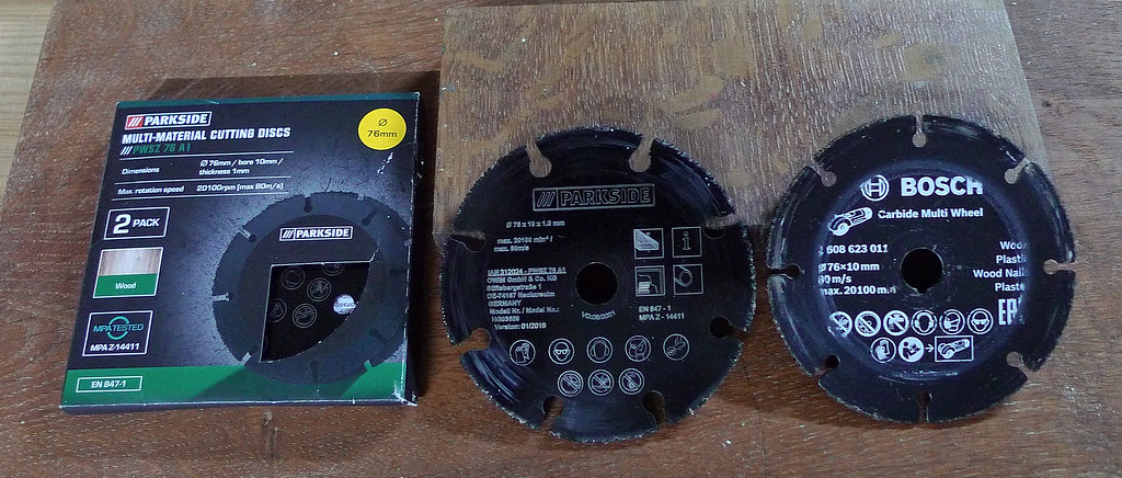

Επισης και το δισκακι κοπης πολλων υλικων (multi material cutting wheel) φαινεται αρκετα καλο και κοβει εξ'ισου καλα χοντρο πλαστικο και ξυλο. Σε μεταλλο δεν το δοκιμασα.
Ομως carbide σαν το bosch δεν ειναι και σε κοπη μεταλλου/καρφιου θα φθαρει συντομα. Βεβαια αυτος ο δισκος χρησιμοποιειται κυριως για πλαστικα/ξυλο, οποτε no problem.
Το ξυλο ομως το καιει καθως δεν υπαρχουν δοντια και η κοπη γινεται κυριως με τριβη. Eπισης κοβει και μαλακα μεταλλα, αλλα εκει καλυτερα ειναι το δισκακι μεταλλων.
Το συγκεκριμενο δισκακι καρβιδιου bosch που βλεπετε στη φωτο το εχω οσο και το τροχακι, αρκετα χρονια και δεν εχει φθαρει σχεδον καθολου παρα την χρηση.
Το δισκακι parkside ειναι μια χαρα για κοπες πλαστικων και η διαφορα τιμης σε σχεση με το Bosch ειναι 6πλασια. 3.5 ευρω τα δυο parkside, 11 ευρω το ενα bosch.
