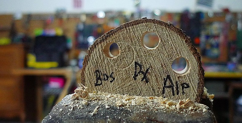

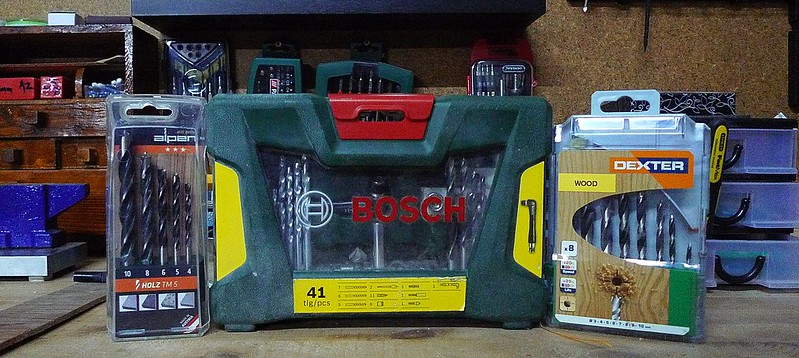

Eκανα ενα γρηγορο συγκριτικο μεταξυ τρυπανιων για ξυλο.
Αlpen που παρελαβα προσφατα (made in Austria), Dexter η μαρκα του Leroy Merlin (made in China) και τα Βοsch της DIY σειρας X line (made in China).
Εκ πρωτης οψεως δεν πολυδιαφερουν αλλα αν τα πιασεις στο χερι, τα Αυστριακα ειναι πιο βαρια και αν τα παρατηρησεις λιγο προσεκτικα βλεπεις και την διαφορα στην ποιοτητα.

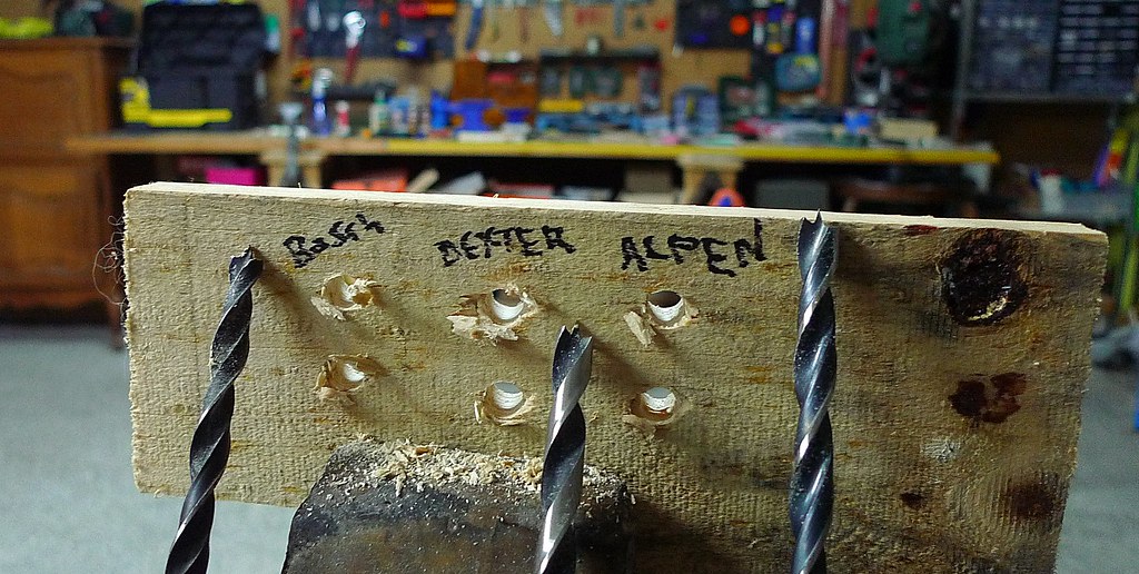

Στην πραξη τωρα η διαφορα ειναι παρα πολυ σημαντικη αναφορικα με την ταχυτητα διατρησης. Χρησιμοποιησα 8αρια τρυπανια.
To Alpen τρυπησε σχεδον στον μισο χρονο που εκανε το Dexter. To Αυστριακο τρυπανι δηλαδη τρυπησε με διπλασια ταχυτητα απο το Dexter. To Βosch DIY oυραγος με μεγαλη διαφορα.
Περα απο την ταχυτητα εχει μεγαλη σημασια και η ποιοτητα/καθαροτητα της τρυπας. Βλεπουμε οτι στο πευκο τα Alpen τρυπανε καθαροτερα απο τα δυο αλλα.
Ειναι σχετικα μικρη η διαφορα στην καθαροτητα αλλα ειναι συστηματικη σε ολες τις τρυπες που εκανα σε μαλακο ξυλο. Τα Alpen τρυπανε καθαροτερα.
Στην συγκεκριμενη περιπτωση ολες οι τρυπες εγιναν με τον χειροτερο δυνατο τροπο, δηλαδη τεμαχιο ξυλου πιασμενο σε μεγγενη.
Σε σκληρο ξυλο οι διαφορες στην ποιοτητα του τρυπηματος δεν ηταν εμφανεις, ολα τα τρυπανια εκαναν την ιδια σχεδον δουλεια.
Εδω ομως εκτιμας την ταχυτητα με την οποια τα Αlpen διεκπεραιωνουν την δουλεια σε αντιθεση με τα υπολοιπα τρυπανια.
Με λιγα λογια τα τρυπανακια της Αlpen αξιζουν τα 7.5 ευρω και με το παραπανω. https://www.amazon.de/Holzbohrer-Ma...3ZGS4X333E1&psc=1&refRID=TT1QQW4RW3ZGS4X333E1
