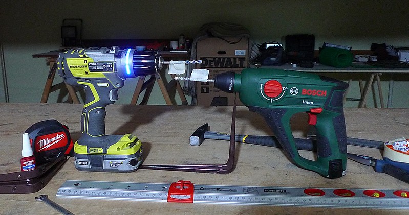

Oι δοκιμες συνεχιζονται σε καθε ευκαιρια. Σημερα τοποθετουσα δυο γωνιες σε κολωνα μπετον για να κρεμασω και να αποθηκευω μια μεγαλη σκαλα και σκεφτηκα να δοκιμασω κατι που ηθελα πολυ καιρο αλλα δεν καθοταν η ευκαιρια.
Ποιο εργαλειο λετε να ειναι καλυτερο σε διατρηση μπετον? Ενα ισχυρο 18βολτο κρουστικο, οπως το brushless Ryobi? Η μηπως ενα 12βολτο πιστολετο SDS σαν το Βosch UNEO?
H αληθεια ειναι οτι σε διαφορες εργασιες στο σπιτι επαιρνα ποτε το ενα και ποτε το αλλο. Και με τα δυο ημουν πολυ ικανοποιημενος αλλα παντα ειχα το ερωτημα ποιο ειναι "καλυτερο".
Το Ryobi το καταλαβαινες αμεσα οτι ειναι πολυ ισχυρο, περιπου σαν ρευματος. Ειναι ομως βαρυ, ~1.8 κιλα με την μικρη μπαταρια.
Το Bosch UNEO παρα πολυ ελαφρυ για πιστολετο (το ελαφρυτερο πιστολετο που υπαρχει για την ακριβεια) ειναι λιγοτερο απο 1.3 κιλα με την μπαταρια αλλα ο μηχανισμος ειναι διαφορετικος απο το κλασσικο κρουστικο καθως ειναι μηχανισμος SDS, πιο αποτελεσματικος στην κρουση δηλαδη.
Για να μην τα πολυλογουμε, στην δοκιμη που εκανα ανοιξα μια τρυπα με 6αρι τρυπανι με το 12βολτο UNEO και μια με το 18βολτο Ryobi.
Δεν χρονομετρησα. αλλα ουσιαστικη διαφορα δεν καταλαβα. Αν επρεπε οπωςδηποτε να επελεγα τον νικητη θα ελεγα το Ryobi ισως επειδη ακουγεται πιο 'δυνατο'.
Με 8αρι τρυπανι μπορει να ηταν πιο ξεκαθαρο το πραμα. Παντως ειναι εντυπωσιακο πως ενα 12βολτο SDS μπορει να συγκριθει με ενα 18βολτο κρουστικο.
Η συγκριση απο την αλλη, ενος 12βολτου κρουστικου με ενα 18βολτο κρουστικο ειναι εντελως ανιση υπερ του 18βολτου κρουστικου. Μεγαλη η διαφορα στην δυναμη.

Παντως τα 18βολτα δραπανα σε ισχυ δεν πρεπει να ξεπερνανε τα 400watt αν γινει αντιστοιχια με ηλεκτρικα. Δυστυχως μονο τα Dewalt δραπανα μπαταριας δινουν αντιστοιχια ισχυος σε watt.
Μιχάλη δύσκολο να βγάλεις νικητή..
Εκτός από την δύναμη είναι και το θέμα το εργονομικό....
Άσχετα εάν ένα 18v είναι πιο ισχυρό και τρυπάει σχετικά ανετα μεγάλη σημασία θα πρέπει να δίνεται στο πιο μας διευκολύνει..
Όταν θα πρέπει να ανεβαίνεις ψιλά θα πρέπει να έχεις ένα ελαφρυ εργαλείο που να μην σε κουράζει..να κάνει και 2-3 δευτέρα παραπάνω να ανοίξει μια τρύπα προσωπικά δεν με πειράζει.
Θα διάλεγα το Bosch παντως εγώ.
Ρεύμα με μπαταρίας δεν μπορεί να υπάρξει σύγκριση..
Ειναι αληθεια οτι μισο κιλο βαρους παραπανω ειναι μεγαλη διαφορα οταν εισαι πανω στη σκαλα. Ασε που καποιες φορες, οχι και λιγες, χρειαζεται να τρυπησεις με το αριστερο χερι επειδη δεν γινεται διαφορετικα.
Σε τετοιες περιπτωσεις το ελαφρυ εργαλειο ειναι πραγματικα ανεκτιμητο.

Χονδρικα: το "πιστολέτο" έχει τις λειτουργίες του κρουστικού (περιστροφή και κρούση) αλλά και μια 3η: κρούση παράλληλα προς τον άξονα (δηλ. δουλεύει σαν τα κομπρεσσέρ), σκαπτικό.
To πιστολετο εχει αλλον, διαφορετικο μηχανισμο κρουσης πολυ ισχυροτερο απο ενα κρουστικο δραπανο (combi drill/hammer drill αγγλιστι).
Υπαρχει δηλαδη μηχανισμος με εμβολο το οποιο χτυπαει το τρυπανι. Για αυτο τον λογο τα περιστροφικα πιστολετα (rotary hammers αγγλιστι) χρησιμοποιουν τρυπανια (αλλα και καλεμια) SDS.
