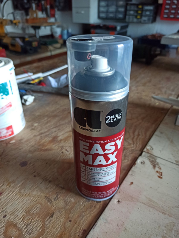

Εχετε δοκιμασει αυτο το σπρευ?
Εμεινα μ...λακς!
Νομιζει ανταποκρινεται σε οτι λεει!
Το ακροφυσιο μεγαλης δεσμης ειναι τοσο μεγαλο και καλυπτικο που βαφεις μεγαλες επιφανειες στο πι & φι! Το μικρο ειναι μικροτερο απο τα κλασικα για περισσοτερη λεπτομερεια. Μεχρι στιγμης ημου με morris. Αλλα νομιζω πλεον εχω βρει αυτονπου μου ταιριαζει. Ειναι λιγο ακριβοτερο αλλα αν πραγματι ειναι ανθεκτικο και χωρις χρηση ασταριου, οπως αναφερει, viva la Grecia!
Ενδιαφερον!
Σε τι επιφανεια το δοκιμασες? Γαλβανιζε? Πλαστικο?
Ειναι σπρευ μπογια και ασταρι σε ενα? Βγαινει και σε ασταρι σκετο? Βαλε ενα λινκ να δουμε τα χαρακτηριστικα του.

μεταλλο και βαμενο ξυλο...
Ξυλο αβαφο δεν δοκιμασα, ακομη.
https://www.tomara.gr/index/products/paints_lacquers?row=19110
site της εταιριας δεν μπορεσα να βρω,
