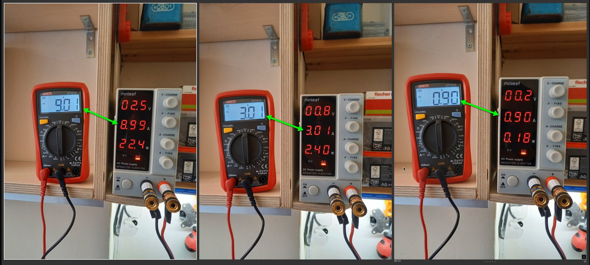

Γράφω τις εντυπώσεις μου για το τροφοδοτικό πάγκου NPS3010W
(όπως έγραψα και στο thread των παραλαβών, κάνει συνήθως 56 ευρώ από Τσεχία (συνολικά, μαζί με τα ταχυδρομικά), ασχέτως της τιμής που βλέπετε τώρα).
Ας ξεκινήσω από τις μετρήσεις.
Όταν μου ζήτησε ο Μιχάλης να μετρήσω για να διαπιστώσουμε πόση ακρίβεια έχουν οι ενδείξεις του με αυτά που πραγματικά βγάζει, δεν περίμενα να δω αυτό το αποτέλεσμα!
.......Πολυ μικρο αυτο το τροφοδοτικακι Νικο και πολυ ισχυρο στα 10Α. Για τσεκαρε το με ενα πολυμετρο για να δουμε ποσο ακριβες ειναι.
Εντυπωσιακή η ακρίβεια αυτού του οικονομικού τροφοδοτικού!
Στα Volt
Αλλά και στα Ampere
Δεν χάνει τίποτα. 😮
Το ζόρισα όσο γινόταν, δεν έδειξε να ζορίζεται πουθενά.
Εδώ που τα λέμε, 10 Ampere είναι πολλά για τέτοιο τροφοδοτικό και για να αγοράσεις κάτι τόσο δυνατό πριν λίγα χρόνια ήθελες πολλαπλάσια χρήματα.
