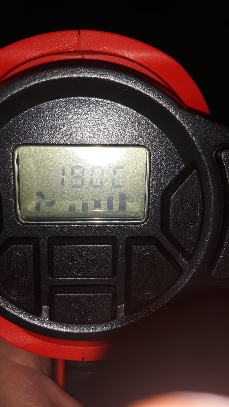

Παμε στο Benmann....
Οπως βλεπουμε ειναι εντελως ψηφιακο...
Η πρωτη σκαλα λειτουργει ως ανεμιστηρας και η θερμοκρασια ειναι σταθερη στους 50 βαθμους....αλλαζει μονο η ροη του αερα σε 5 διαφορετικες κλιμακες...
Η δευτερη σκαλα εχει θερμοκρασιακο ευρως απο 50-650 βαθμων...ανεβαινει ανα 10-10....
Εδω βλεπουμε απο 120 με μια σκαλα αερα πηγαμε στους 190 με 5 σκαλες αερα...γενικως οι ρυθμισεις ειναι παρα πολλες αναλογα με τι υλικο θελουμε να ζεστανουμε....
Μπορεις επισης να σωσεις μια τιμη και να την εχει σταθερη οταν θα θελεις να το επαναχρησιμοποιησεις...παρα πολυ βολικο αυτο....
Γενικοτερα εχει κι αλλα και θελει λιγο περισσοτερο ψαξιμο....
