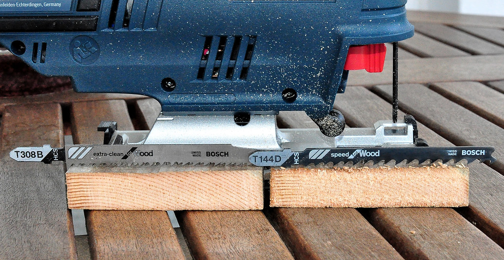

Eκοβα σημερα με σεγα και βαζω μια παλαιοτερη φωτο που δειχνει την διαφορα που κανει η λαμα στην κοπη.
Η διαφορα στην ταχυτητα ειναι σημαντικη αλλα και η διαφορα στην ποιοτητα κοπης μεγαλη.
Η λαμα speed for wood κοβει το ξυλο περιπου 20 με 30% πιο γρηγορα αλλα το τιμημα ειναι στην καθαροτητα της κοπης.
Χρειαζονται και οι δυο τυποι λαμας.
Πολύ μεγάλη διαφορά στην ποιότητα κοπής κάνει και ο επιλογέας ταχύτητας της σέγας. Πολύ μεγάλη διαφορά!
