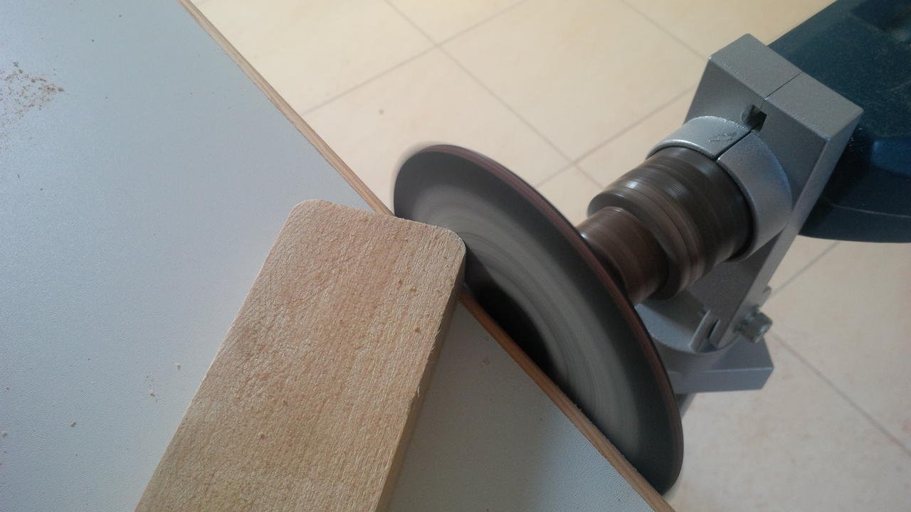

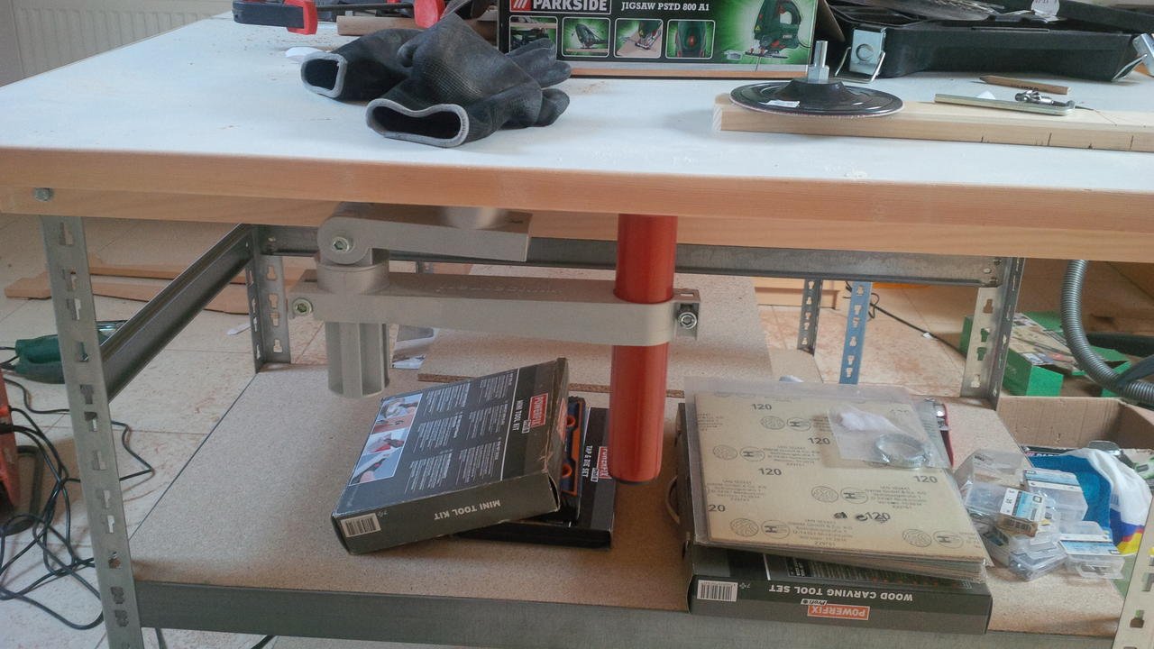

Σήμερα τοποθετήθηκε η βάση Neutechnik στον πάγκο. Απαιτεί το λιγότερο 25mm πάχος πάγκου. Οριακό για τον δικό μου στα 23mm αλλά οι βίδες είναι 20mm. Βράχος η βάση. Στις αρθρώσεις έχει βίδες allen που σφιγγουν πολύ γερά. Οι θέσεις άπειρες. Μπορεί να αλλάξεις το ύψος είτε από την κόκκινη κολωνα είτε από το ασημί στέλεχος. Περιστροφή του εργαλείου πάλι από αυτά τα δύο σημεία και κλίση από τον βραχίονα που πιάνει το δραπανο. Είχε η συσκευασία κάρτες ως βοηθημα με μοίρες. Επειδή οι θέσεις είναι αβαθμιδωτες θέλει δοκιμή για τις σωστές μοίρες. Το δοκιμασα ως κυκλικό τριβειο. Η βάση είναι τόσο σταθερή που σκέφτομαι ήδη να φτιάξω μεγαλύτερο δίσκο για τέτοια χρήση. Τον πάγκο δεν θα τον τρυπησω αλλά θα κάνω την άλλη επιλογή που έχει στις οδηγίες με πρόσθετο κομμάτι στον πάγκο. Να υπενθυμίσω όμως ότι ο κόκκινος σωληνας ξεβαφει, αν και δεν είδα σήμερα να γίνεται χειρότερος.... Είναι φ40 και λογικά κάνει ακόμη και πόδι από το ικεα των 2.5 ... σε γενικές γραμμές είμαι ενθουσιασμενος με τις δυνατότητες της. View attachment 123722
View attachment 123723View attachment 123724View attachment 123725View attachment 123726View attachment 123727View attachment 123728
