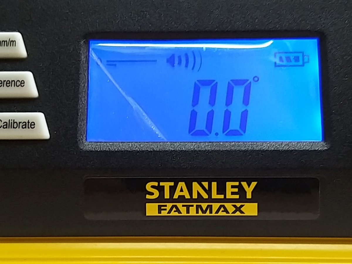

Παρελήφθη το ψηφιακό αλφάδι της STANLEY (βασικά είναι δώρο :love:)
Οι ενδείξεις είναι σε μοίρες, % και mm
Αρκετές λειτουργίες, φωτειζόμενη οθόνη και ηχητική ένδειξη στις 0, 45 και 90ο. Ο ήχος είναι πολύ χαμηλός και θέλει ησυχία για να ακουστεί.
Με το reference ξεκινάς από το 0. Δηλαδή ανεξάρτητα από την πραγματική ένδειξη, πατώντας το θα ξεκινήσει να μετράει από το 0.
Το hold "παγώνει" την ένδειξη.
Το calibration είναι εύκολο.
Ο μαγνήτης πολύ δυνατός.
Η ένδειξη σε ανάποδη θέση, νομίζω ότι είναι αρκετά ευαίσθητη.
Η χρήση σε σωλήνα θέλει προσοχή. Όταν είναι κάθετα, οι ενδείξεις είναι σωστές.
Αν περιστραφεί γύρω από τον άξονα του σωλήνα, οι ενδείξεις είναι "ότι νάναι". Για να το κάνω πιο έντονο το πρόβλημα, το ξάπλωσα και ενώ όταν ήταν όρθιο έδειχνε 0, μετά "χάθηκε".
Νομίζω ότι είναι ένα απαραίτητο εργαλείο σε κάθε κατασκευή. Εντυπωσιακό το ότι ελάχιστα δέκατα της μοίρας, μεταφράζονται σε αρκετά mm στο μέτρο.
