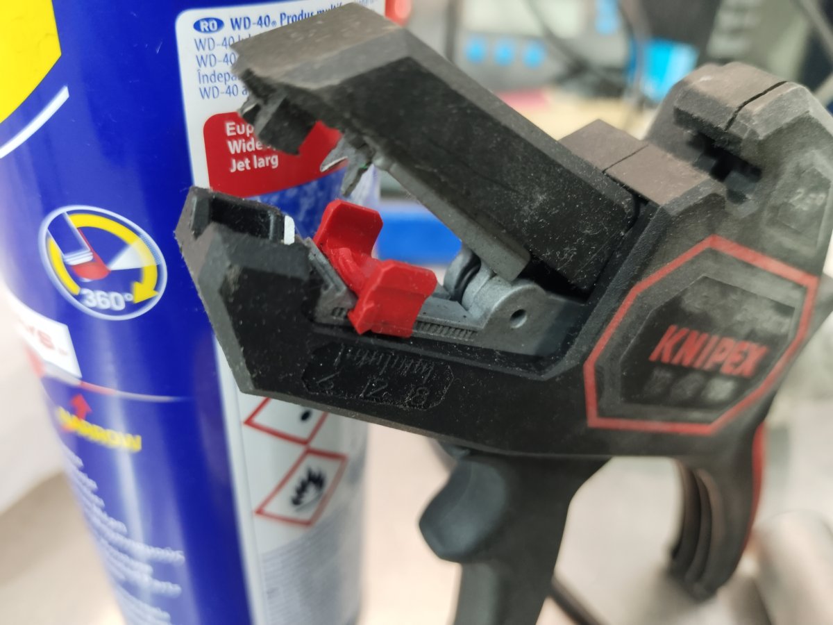

1000006393.jpgΒρήκα στη δουλειά το Knipex και είπα να το συγκρίνω με του parkside που πήρα πρόσφατα. Καλύτερο το knipex. Μου φάνηκε πιο μαλακό στο άνοιξε κλείσε αλλά αυτό ίσως έχει να κάνει και επειδή έχει δουλέψει. Μου φάνηκε όχι πιο στιβαρό αλλά πιο προσεγμένο. Η διαφορά βέβαια δεν ήταν τρελή για να δικαιολογεί τη δεκαπλάσια τιμή. Όπως βέβαια φαίνεται πιο ψηλά προς τα πάνω έχει έξτρα λαμάκι για να απογυμνώνει κι εκεί καλώδια. Βέβαια αν και το πληρώνεις αυτό δεν το βρήκα πρακτικό αφού δεν έχει μεγάλη γκάμα μεγεθών.

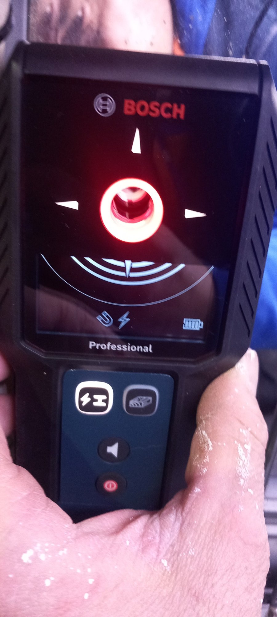

Έκανα ένα μικρό test στο BOSCH GMS 120-27. Τα καλώδια στις πρίζες και στους διακόπτες τα βρήκε άμεσα, οπότε πήγα σε πιο δύσκολο test.
Καλώδιο μπαλαντέζας 3x1,5 κάτω από πλάκα πεζοδρομίου 4cm.
Με αργή μετακίνηση, το βρήκε εύκολα και ακριβώς. Αφήνω το μηχάνημα για να φωτογραφίσω, πουθενά η ένδειξη τάσης. Η ένδειξη μη μαγνητικού υλικού, πιθανολογώ ότι είναι το καλώδιο.
Το ξαναπιάνω για να το μετακινήσω λίγο, αλλά μόλις το έπιασα εμφανίστηκε η ένδειξη
Για να μην τα πολυλογώ, το έπιανα και είχα ένδειξη τάσης, το άφηνα χανόταν η ένδειξη.
Μονόδρομος πλέον η βοήθεια από το manual και όπως ήταν επόμενο, το αναφέρει αναλυτικά μαζί με πολλά άλλα, τα οποία πρέπει να γνωρίζεις αν θέλεις να έχεις σωστά αποτελέσματα:
Το όργανο μέτρησης πρέπει να είναι καλά γειωμένο. Κρατήστε το γι’ αυτό (χωρίς γάντια) σταθερά από την επιφάνεια λαβής (8). Προσέξτε, να έχετε οι ίδιοι καλή επαφή με το δάπεδο. Μονωτικά υποδήματα, κλίμακες ή εξέδρες μπορεί να εμποδίζουν την επαφή. Το ίδιο το δάπεδο πρέπει επίσης να είναι γειωμένο, διαφορετικά δεν μπορεί να εντοπιστεί ο αγωγός.
– Το σήμα 50 έως 60 Hz του ηλεκτρικού αγωγού πρέπει πάνω από τον αγωγό να είναι ισχυρότερο απ’ ό,τι στο άμεσο περιβάλλον. Εάν ο τοίχος είναι πάρα πολύ υγρός ή δεν είναι καλά γειωμένος, τότε το σήμα είναι το ίδιο ισχυρό σε ολόκληρο τον τοίχο. Το όργανο μέτρησης δείχνει μετά σε μια μεγάλη περιοχή, ότι βρέθηκε ένα σήμα, αλλά δεν μπορεί να εντοπίσει ακριβώς τον αγωγό.
Σε αυτή την περίπτωση μπορεί να βοηθήσει, όταν κρατήσετε το ελεύθερο χέρι σας σε απόσταση 20−30 cm από το όργανο μέτρησης πάνω στον τοίχο, για την απαγωγή του σήματος από τον τοίχο. Η θέση του ελεύθερου χεριού δεν πρέπει όμως να αλλάξει κατά τη διάρκεια της διαδικασίας της μέτρησης.
– Οι πολυφασικοί ηλεκτρικοί αγωγοί (γνωστοί ως τριφασικοί αγωγοί ή αγωγοί ισχυρού ρεύματος) δεν μπορούν να ανιχνευτούν ως ηλεκτροφόροι αγωγοί, επειδή τα σήματα των διαφορετικών φάσεων αναιρούνται μεταξύ τους. Αλλά τους πολυφασικούς ηλεκτρικούς αγωγούς μπορείτε να τους ανιχνεύσετε σε μικρό βάθος ως μεταλλικό αντικείμενο.
– Οι αγώγιμες επιφάνειες τοίχων, όπως π.χ. ορισμένα πλακίδια, μπορεί να προκαλέσουν τη μη εμφάνιση ηλεκτρικών αγωγών ή ο φωτεινός δακτύλιος (1) να ανάβει κόκκινος σε μεγάλη περιοχή.
– Οι ηλεκτρικοί αγωγοί που βρίσκονται σε μικρό βάθος (μέχρι το πολύ 2–3 cm βάθος) μπορούν επίσης να εμφανίζονται ως μεταλλικό αντικείμενο. Αυτό όμως δεν ισχύει τα πολύκλωνα καλώδια.
Για να πω την αλήθεια, όλα αυτά με τις γειώσεις με προβλημάτισαν κάπως γιατί δεν έχω ιδέα τι είναι πχ το γειωμένο δάπεδο. Αν κάποιος έχει τις γνώσεις και μπορεί να βοηθήσει............
Στα υπόλοιπα, αφου βρήκε εύκολα τα καλώδια στους τοίχους, είναι αυτό έψαχνα και έχει κάνει ήδη δουλειά. Στα συν, το ότι παίρνει επαναφορτιζόμενες μπαταρίες (το αναφέρει και το manual).

Κωστή τα γάντια τα έβαλα συνειδητά όταν διάβασα κάπου στις οδηγίες ότι δεν πρέπει να χρησιμοποιούμε γάντια 😁. Απλά η φωτογραφία είναι από τα test με γάντια. Δεν διαπίστωσα πάντως διαφορά με και χωρίς γάντια. Καμία σχέση με ασφάλεια, με την γείωση έχει να κάνει. Βέβαια το πιθανότερο είναι να εννοούν γάντια ηλεκτρολόγου.
Η μπαλαντέζα ήταν στο ρεύμα, για αυτό και είχα ένξειξη τάσης (2η φωτογραφία). Ήθελα να δω και τις ενδείξεις χωρίς ρεύμα, αλλά το ξέχασα.
Το τελικό συμπέρασμα είναι ότι για να διαπιστώσουμε την ύπαρξη ρεύματος, πρέπει να το κρατάμε και επίσης σε κάποιες ειδικές περιπτωσεις να ακουμπάμε το άλλο χερι στον τοίχο.
Αν δεν είσαι ηλεκτρολόγος, πρέπει να αφιερώσεις αρκετό χρόνο για να βγάλεις επιβεβαιωμένα συμπεράσματα και πάλι όμως κάποιες περιπτώσεις δεν θα τις αντιμετωπίσεις ποτέ.
Είμαι απόλυτα ικανοποιημένος, γιατί η χρήση για την οποία το πήρα επιτέλους καλύπτεται πλήρως.
Εκκρεμούν και άλλα test (χαλκος, αλουμίνιο, σίδερο, ξύλο....) αλλά όταν βρω χρόνο.

Δεν ξέρω κατά πόσο υσχιει αυτο στο μηχανάκι της Bosch...
Με αυτήν την λογική θα έπρεπε και στις 2 περιπτώσεις των παρακάτω φωτο να ανάβει η ένδειξη...
Είναι διαφορετικά σημεία που το πρώτο πιάνει ρευμα και σιδερο...και το άλλο μόνο σιδερο...πως γίνεται αυτό.. ;
Αναφερόμουν σε αυτό:
Στις συγκεκριμένες συνθήκες, ήταν στο όριο και χρειαζόταν να το πιάνει για τη μια λειτουργία αλλά και όχι και για την άλλη.
