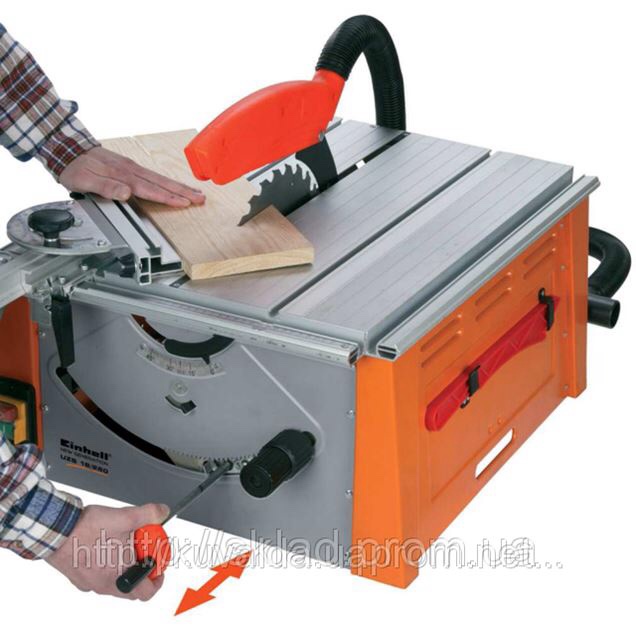

Nαι σωτηρη αυτο ακριβως .το πηρα 160 .σιγουρα δεν διαθετω 350 ευρω για δισκοπριονο αλλα και να τα διεθετα παλι το εινχελ θα επαιρνα στα 350 ευρω.

Βασιλη αυτο το μοντέλο που εχεις, εχει και συρόμενο δίσκο, σε στυλ συρόμενου φαλτσοπριονου, σωστά ;
Οχι χρηστο ο δισκος ειναι σταθερος κινουμενη ειναι η αριστερη πλευρα του τραπεζιου.

Τι λειτουργεια εχει χρηστο;
Με τον μοχλό που ανεβοκατεβαζεις τον δίσκο, αν τον τραβήξεις έξω, σέρνει όλο το μηχανισμό και κανεις έτσι κάθετη στο ξύλο κοπή. Οπως με συρόμενο φαλτσοπριονο. Το ζαχαρωνα μια εποχή αλλά δεν προχώρησα σε αγορα ποτε.
