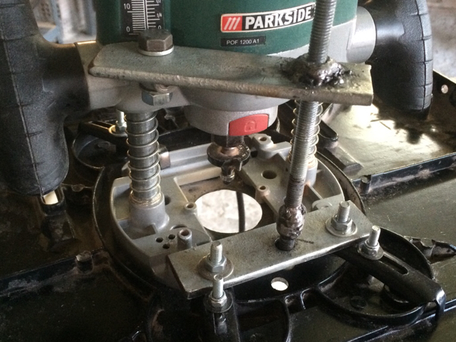

Ακριβως .. Η βιδα θα μετακομισει και για την ακριβεια θα χρησιμοποιησω την εργοστασιακη τρυπα της φωτο.

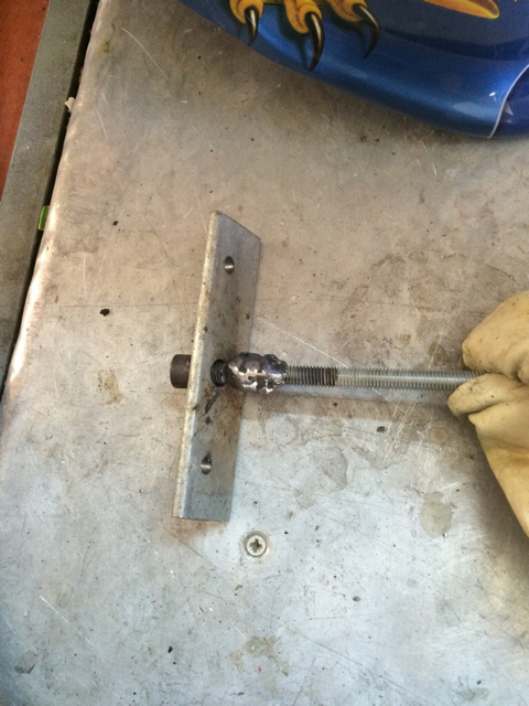

Πεφτει εντελως εκτος του ρουτερ αλλα θα την κανω με μια πατεντουλα οπως λες ενα σωμα με αυτο.. φωτο μεχρι τη τριτη

Ετοιμο Νικο!
Πιστευω να καταλαβαινεις πως το εδεσα με τη βαση του ρουτερ. Το δυσκολο ειναι να βρεις βιδα ολοπαση. Τελικα δεν ειχε ουτε ο ντετσικας (μονο φρεζατη) οποτε κολλησα δυο παξιμαδια και απο τη πανω μερια κολλησα μια Μ8 κοντη κ απο την αλλη μια ντιζα Μ8. Κολλημα κ ενα παξιμαδι επανω κ εισαι ετοιμος...
Ααα το σιδερο ειναι 6 χιλιοστα και για βιδα (αν τη βρεις οκοκληρη) θα χρειαστεις 12 ποντους
https://vimeo.com/160622251
Ετοιμο Νικο!
Εισαι αρχηγος!!Ευχαριστω Γιαννιό,θα σε αντιγραψω μολις βρω χρονο!
Ωραιος!
Να σε ρωτησω Yiannis79; Το μονο σημειο που πιεζεται το ρουτερ για να ανεβει (και να συμπιεσει τα ελατηρια) ειναι η εδραση της βιδας που φαινεται στη φωτογραφια; Δεν εχει στρεπτικη ταση (συμπιεζει ελαφρα περισσοτερο το ελατηριο απο την πλευρα της βιδας);
Αντι να κολλησεις 2 παξιμαδια Φ8 μπορεις να χρησιμοποιησεις την συνδεση ντιζων (σαν επιμικυμενο παξιμαδι για να πιασουν 2 ακρες απο ντιζα μαζι);
Ναι Δημητρη το ρουτερ συμπιεζεται μονο στο σημειο που περναγε πριν η ντιζα του ρυθμιστη υψους. Στρεπτικη ταση πρακτικα δεν εχει ή δεν φαινεται γτ μπορει να συμπιεζει περισσοτερο οπως λογικα λες το ενα ελατηριο, αλλα το αλλο ταυτοχρονα αντιγραφει τη κινηση του πρωτου. Κανενα θεμα.. Τη συνδεση ντιζων δεν την ξερω.. αν υπαρχει λογικα κανει κ γλιτωνεις τα κολληματα (ακομα πιο ευκολο)
