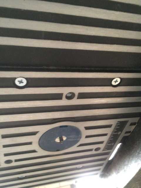

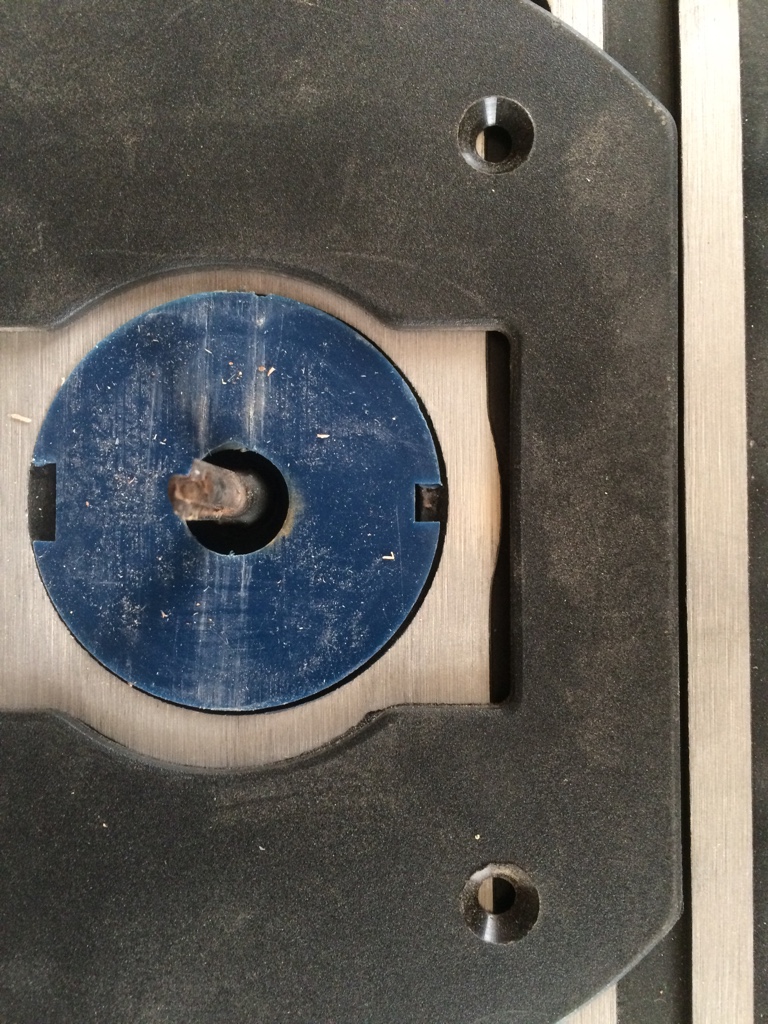

Νικο Πετειναρακη προσοχη!!! ΧΘΕΣ οχι αυριο! ΧΘΕΣ.. 4 φρεζατες βιδες Μ5 με 4 παξιμαδια ασφαλειας κ διπλες ροδελες στο τραπεζακι σου! Οι καροβιδες με τα παξιμαδια που εχει, οπως το ειδες κ συ δεν ειναι για ζορια οποτε δεν σφιγγουν φιλε με αποτελεσμα ενω ειχα κεντραρει το ρουτερ κ το μπιτ εβγαινε ακριβως στο κεντρο, μετα απο ελαχιστη ωρα δουλειας το μπιτ μετακινηθηκε προς τα μπροστα. Πιστευω καταλαβαινεις τον κινδυνο που ερχοταν.. Αλλαγη λοιπον με νεες βιδες κ παλι βλεπουμε
Τπτ ρε Νικολη! Μαλλον θα τους ξεφευγε το κοστος αν βαζανε τεσσερις κανονικες βιδες με τα παξιμαδια τους τα ασφαλειας μεσα! Ημαρτον δλδ! Γιαυτο κ τετοιες εταιριες δε προκειται να γινουνε ποτε σοβαρες φιρμες
αναφερεσαι στο τραπεζακι της ΦΕΡΜ;
Δεν γινεται να τρυπηθει το τραπεζακι και να περαστουν βιδες στιριξης κατ´ευθειαν στην βαση του ρουτερ;
Και, γινεται να αναρτησεις περισσοτερες φωτο του τραπεζιου του παγκου σου και της ενσωματισης του ΦΕΡΜ - ρουτερ;
Συγγνωμη εαν κουρασα, ευχαριστω
Ειναι αναγλυφη η επιφανεια κ μπορει να πεσεις σε νευρο μπορει κ οχι
Δες τη φωτο να καταλαβεις
Δε θελω να το ρισκαρω αλλα αμα δεν κρατησει κ τωρα μετα αυτο που λες ειναι μονοδρομος
Φωτο δε κρατησα δυστυχως κ απο εξωτερικες δε θα καταλαβεις τπτ
