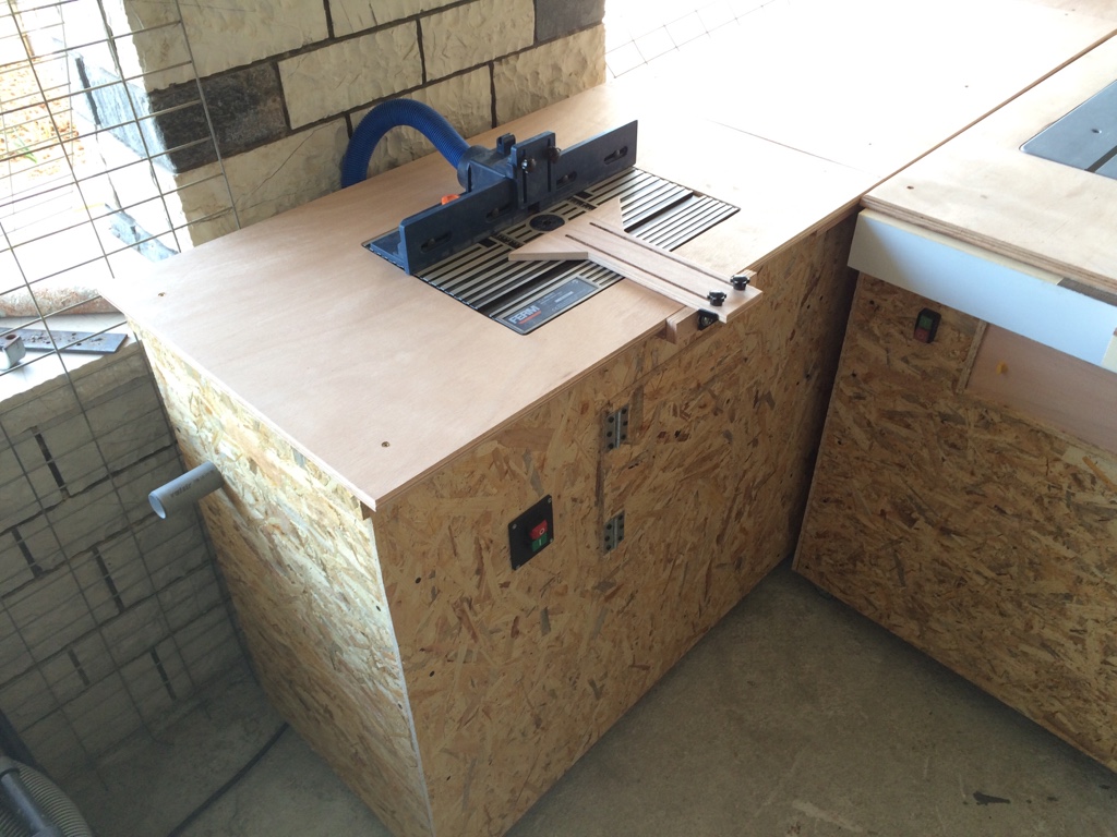

Με σκουπα απο πισω και λιγο ανοιχτο το φραχτη δεν αφηνει τπτ! Μολις τελειωσα κ γω με τη τοποθετηση του..
Νικολα φτιαξε ενα κουτι κ πεταξε το μεσα φιλε.. Πιο σταθερο κ πιο ευκολο να περασεις κατι μεγαλο λογω ογκου επιφανειας εργασιας
Η αγαπη εχει κανει ωραια πατεντα για lift, ευκολη κ χωρις να επεμβενεις ουσιαστικα στο ρουτερ!
Γιάννη, εσύ πως αλλάζεις bit και πως το ανεβοκατεβάζεις?
μην μου πεις από κείνο το πορτάκι μπροστά....
Πολυ ωραια πορτακια ο Γιαννης! :flipout:
Ωραιοι και οι παγκοι σου ενσωμΑτωμενοι με τα εργαλεια!

Πάντως το τραπεζάκι μακάρι να σου βγει καλό αλλά η επιφάνεια του ίσως είναι και πιο μικρή από το προξον του Μιχάλη!
