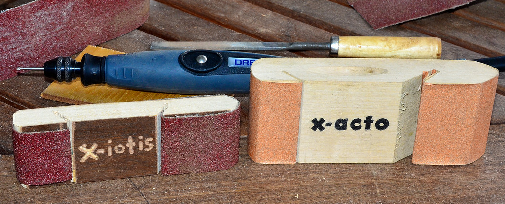

ωραία τριβεία...να ρωτήσω το τέντωμα του χαρτιού είναι σταθερό ή με την χρήση κάνει κοιλιά από κάτω?
Το γυαλοχαρτο ναι μεν σφηνωνει, αλλα πρεπει να κρατας τουλαχιστον την μια πλευρα πατημενη γιατι οσο και να σφηνωνει, με την χρηση λασκαρει.
Ομως δεν ειναι προβλημα. Το καλο με τα αυτοσχεδια τριβειακια ειναι οτι τα κανεις οτι μεγεθος θες, και επισης μπορεις να κανεις μπολικα με διαφορετικα grits το καθενα ωστε να μην αλλαζεις συνεχεια γυαλοχαρτο χαρτι.
Επειδη τωρα τελευταια ασχολουμαι με μικρες κατασκευες, εχω κανει τετοια μικρα αυτοσχεδια γυαλοχαρτα πανω σε ξυλακια παγωτου και καλαμακια για σουβλακι :))

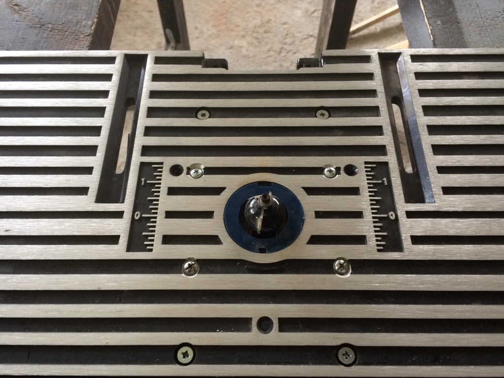

Νικο Πετειναρακη προσοχη!!! ΧΘΕΣ οχι αυριο! ΧΘΕΣ.. 4 φρεζατες βιδες Μ5 με 4 παξιμαδια ασφαλειας κ διπλες ροδελες στο τραπεζακι σου! Οι καροβιδες με τα παξιμαδια που εχει, οπως το ειδες κ συ δεν ειναι για ζορια οποτε δεν σφιγγουν φιλε με αποτελεσμα ενω ειχα κεντραρει το ρουτερ κ το μπιτ εβγαινε ακριβως στο κεντρο, μετα απο ελαχιστη ωρα δουλειας το μπιτ μετακινηθηκε προς τα μπροστα. Πιστευω καταλαβαινεις τον κινδυνο που ερχοταν.. Αλλαγη λοιπον με νεες βιδες κ παλι βλεπουμε
"ειχα προειδοποιήση για την συγκεκριμενη βαση ρουτερ γιαυτο το θεμα προσφατα μιας και την εχω καιρο ομως θελει προσοχη στην στηριξη της την χανει ευκολα δουλευοντας
Εσυ αυτο τον καιρο που λες πως την εχεις ; Την ενιςχυσες καπως;
απλα αλλαξα τα παξιμαδια με ασφαλειας και εβαλα κολλα στο πασο και επισης εκει που ερχεται σε επαφη με το μεταλλικο δοντακι που μπαινει η καροβιδα απο κατω και αυτο μεχρι να το ενσωματωσω βιδωτο σε μεταλικη βαση η οποια αφου βιδωσω το ρουτερ custom πανω της θα βιδωσω μετα χρησιμοποιωντας τις ετοιμες τρυπες που εχει για τις καροβιδες βεβαια θα πρεπει να φαω το κυκλικο σκαριφημα της βασης απο κατω για να κανω χωρο στην μεταλλικη βαση και βεβαια θα χασω και λιγα χιλιοστα απο το υψος ομως τι να κανεις;
Καλημερα !
Ευτυχως μπαινουν μια χαρα τελικα οι βιδες απο πανω οσον αφορα το ρουτερ της parkside ! Σωθηκαμε.. και με τις λαμες απο κατω ειναι ακλονητο
Δε γινοτανε αλλιως σωτηρη, μεγαλη ανασφαλεια..
Αυριο που θα κατεβω πειραια θα βρω κ μια οκταρα βιδα 12-13 ποντους να τελειωσει κ το συστημα του lift το οποιο θα ρυθμιζεται απο πανω απο το τραπεζακι βιδωνοντας ή ξεβιδωνοντας
Αυτη η βαση μου αρεσε και ειναι σε wish list με θεση νουμερο 2 προεχει η αγορα εκκεντρου.
Εκεί θα χρειασθεί κάποια πατεντούλα Γιάννη. Κάτι τέτοιο είδα όταν το μελετούσα μια μέρα. Δηλαδή αν χρησιμοποιήσεις την βίδα σε ευθεία πέφτει επάνω σε νεύρο στην βάση του ρούτερ θέλει μια μικραπατέντα και μετακόμιση της βίδας λίγο έξω από το νεύρο.
Κάνε μου μια περιγραφή πως έχεις σκεφτεί το σύστημα Lift για να καταλάβω αν πατάμε στην ίδια γραμμή σκέψης.
