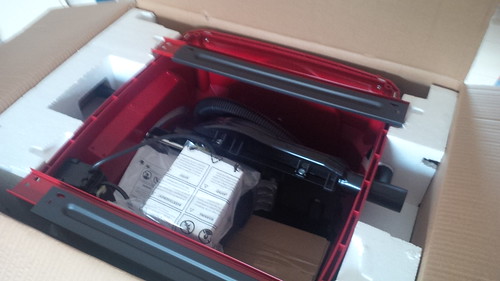

Μια απορία εχω μονο. Το κουτί με τα παρελκόμενα, δεν μπορούσε να βγει απο κατω, που απο οτι κατάλαβα ειναι ανοιχτό ;

Οχι δεν εβγαινε. Οταν ανοιγεις το κουτι το παγκοπριονο ειναι αναποδα. Ειναι ανοιχτο απο κατω , αλλα εχουν τοποθετησει στην ελευθερη πλευρα το σωληνα αναρροφησης για το guard και στην πλευρα που ειναι το Moter εχουν στριμωξει αναμεσα σε αυτο και την πανω επιφανεια το κουτι. Το Μοτερ ειναι αρκετα μεγαλο και πιανει το 1/3 στο μεσο του χωρου και δεν αφηνει περιθωρια να βγει το κουτι. Σκεφτηκα να το σκισω και να το βγαλω κομματι κομματι αλλα ειδα στο ιντερνετ οτι ολοι ξεβιδωνουν την επανω πλακα... Θα μπορουσε να μπει ανετα την αλλη πλευρα και και ο σωληνας γύρω απο το μοτερ , χωρις να υπαρχει θεμα.
Κοιτα αυτη τη φωτογραφια. Ειναι οταν ανοιγεις το κουτι και βλεπεις το εργαλειο απο κατω. Το φελιζολ προστατευει το μοτερ και ακριβως κατω απο το μοτερ ειναι το κουτι.
