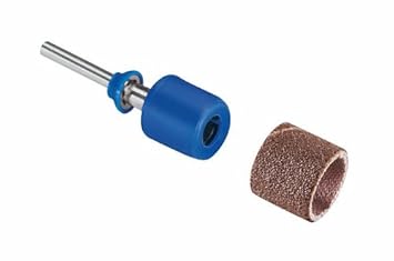

Dremel speedclick sanding
Αυτοματος ανταπτορας για κυκλικα γυαλοχαρτα 13mm.
Πηγα να το δοκιμασω σημερα αλλα μαπα το καρπουζι. Δυσκολα ανοιγει κλεινει, ακομη και με τα οριτζιναλ. Με αφτερ μαρκετ δεν μπαινουν καθολου ευκολα. Με λιγα λογια τα 6,5 δεν τα αξιζει. Αμα ηταν να ζοριζομαι κραταγα καιντα απλα με τι βιδα.

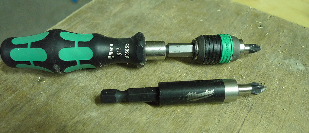

Mετα απο απειρα βιδωματα και τρυπηματα τον τελευταιο καιρο -και δοκιμαζοντας διαφορους ανταπτορες επωνυμους και μη- κατεληξα (παλι) οτι ο πιο δυνατος μαγνητης ειναι αυτος της milwaukee.
Ομως το ανταπτορακι της wera, περα απο τον ισχυρο μαγνητη, κλειδωνει και το bit και δεν σου φευγει. Ειναι πιο χοντρο σε διαστασεις απο το milwaukee αλλα εμφανως πιο ποιοτικο.
αυτό με τον αντάπτορα της milwaukee μου έκανε και μένα εντύπωση πραγματικά είναι πολύ δυνατός μαγνήτης.

Μην παρεξηγηθώ, τον έχω τον αντάπτορα της Milwaukee, για την ακρίβεια δύο έχω.
What 'so what'? We share experience here, don't we! :))
Το αναφερω γιατι αν το ηξερα εξ'αρχης δεν θα αγοραζα ουτε τον ανταπτορα της bosch ουτε της Makita ουτε καποιον αλλον επωνυμο.
Επισης πανχρησιμος ειναι ο μεγαλος ανταπτορας των 15εκατοστων της milwaukee. Βγαινει και σε 30εκ.
