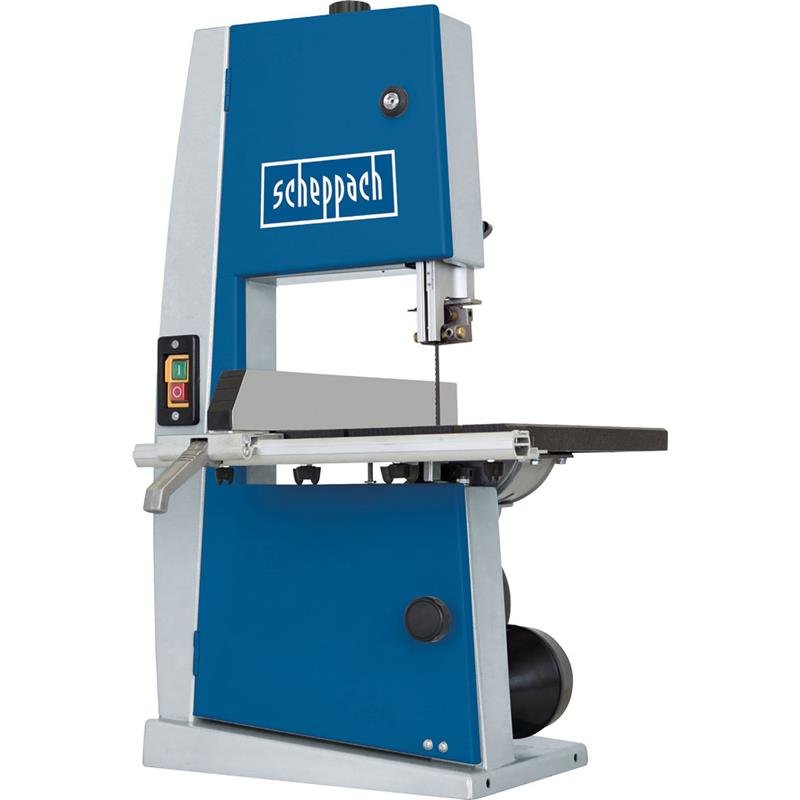

Αγαπητοί φίλοι
Με την μικρή εμπειρία που έχω πλέον για την Scheppach BASA1 που πρόσφατα αγόρασα μπορώ να πω μόνο τα καλύτερα. Αν και δεν μπορώ να την συγκρίνω με κάποια άλλη γιατί είναι η πρώτη μου, μου άφησε καλές εντυπώσεις. Έκοψα στο τέρμα του ύψους, δέκα εκατοστά, ότι πιο σκληρό ξύλο είχα, όπως μουριά, ακακία, οξυά, ελιά με την κορδέλα που φορούσε επάνω, νομίζω 8 χιλιοστά πρέπει να είναι.
Στα αρνητικά είναι ότι δεν έχει μοχλό για να χαλαρώνει με μια κίνηση, ο οδηγός αν και κρατάει αρκετά καλά, ήταν λίγο λοξός ως προς την καθετοτητα με την κορδέλα αλλά τον έφερα στην θέση του καθώς είναι από αλουμίνιο.
Κύκλους δεν έκοψα ακόμη, περιμένω να της πάρω λίγο τον αέρα.
Τα θετικά είναι, η φθηνή τιμή της, μαντεμενιο τραπέζι χαμηλό θόρυβο και γενικά με μια καλή ρύθμιση και καλή κορδέλα κόβει μέχρι και δέκα εκατοστά.
Να πω επίσης ότι ο οδηγός ρύθμισης ύψους έχει ένα θεματακι δηλαδή αν τον κατεβάσω αλλάζουν οι αποστάσεις της κορδέλας από τους οδηγούς λίγο, για αυτό κι εγώ την ρύθμισα με τον οδηγό τέρμα επάνω και δεν τον κατεβάζω. Δεν ξέρω βέβαια αν χρειαστεί να κατέβει σε κυκλικές κοπές αλλά θα λυθεί πιστεύω κι αυτό.
Για να συνοψίζω, την συνιστώ για τον ερασιτέχνη που θέλει να πάρει ένα φθηνό εργαλείο να κάνει την δουλειά του.
