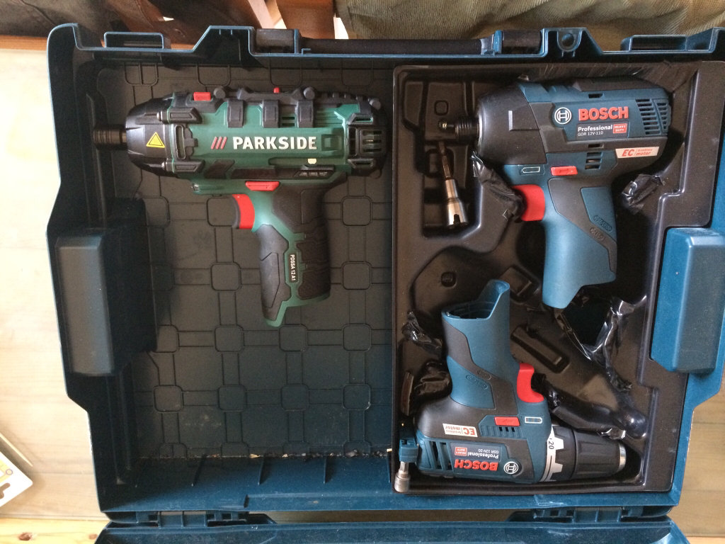

Το δραπανακι της parkside Μου λείπει να κλείσω την βαλίτσα!!
Λοιπόν σήμερα φόρτισα 2 μπαταρίες και ξεκίνησα τα τεστ ... μέχρι 25μμ σε ξηλο πήγαμε μια χαρά με το parkside το φτερό το 32αρι το έδωσα σε έναν φίλο να κάνει την δουλειά του και δεν ήταν στο τεστ !!! Με τριπανια καθεαυτού για ξηλο (με τον ακιδα μπροστά ) κανένα πρόβλημα!! Πολύ δυνατό και σε κάτι μπουλόνια που το δοκίμασα !!! Στο μόνο αρνητικό που μένω είναι το βάρος ... αν και το μέτρο σύγκρισης που έχω αυτί τη στιγμή είναι το Bosch ( το ελαφρύτερο 12v)
Έκανα και κάποιες κοπές με το 12ν διδκοπριονακι με δίσκο Bosch... άψογα το μόνο που με ψιλό χαλάει είναι που αργεί να πιάσει μαχ στροφές !! Αλλά over all κοντά στο Bosch !
