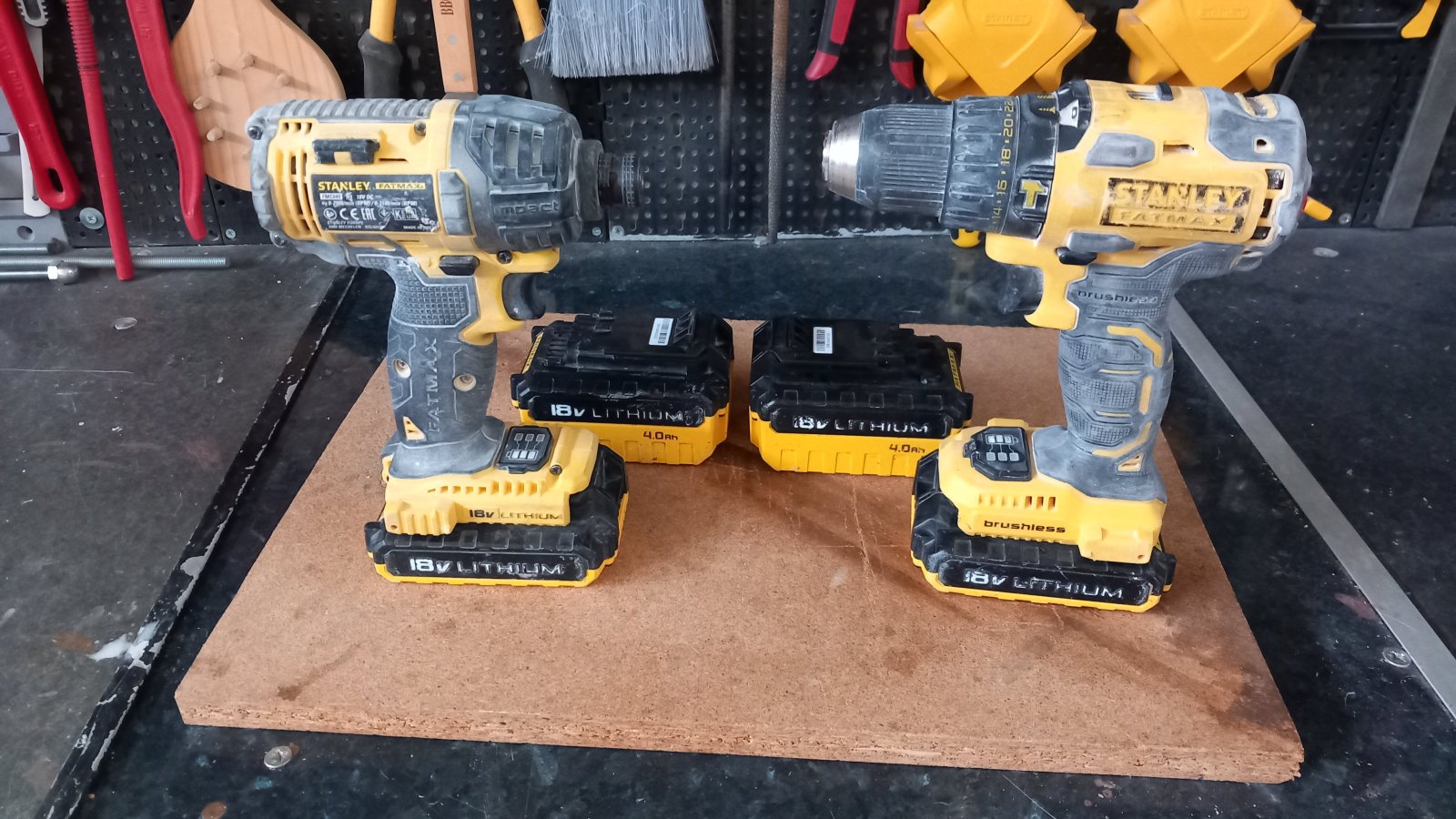

Επιπρόσθετα προκειμένου να δω χρόνους μπηκε και στην εξίσωση και το 18ν Stanley κρουστικο δραπανο με ένα Cyl-5 μπετου τρυπανι..
Μετρήθηκαν να κανουν ίδια βάθος τρύπας στα 5.5εκ ενα ανεκτο βαθος για τα κυβικα τους ...με 6 τρύπες...όσες χρειαζόμουν για το τεστ...4 με το Parkside 2 με Stanley(διπλή δοκιμή χρονων)..

Μετά έρχεται το τεστ από το κρουστικο δραπανο..απέχει κατά πολύ από από το 12ν Sds της Parkside σε ολα τα τεστ με τα 2 τρυπανια...τα 57Ν δεν είναι ικανά να τα βάλουν ακόμη και με 12ν sds...

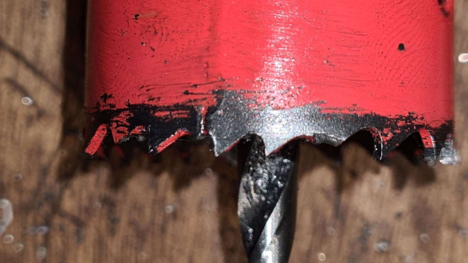

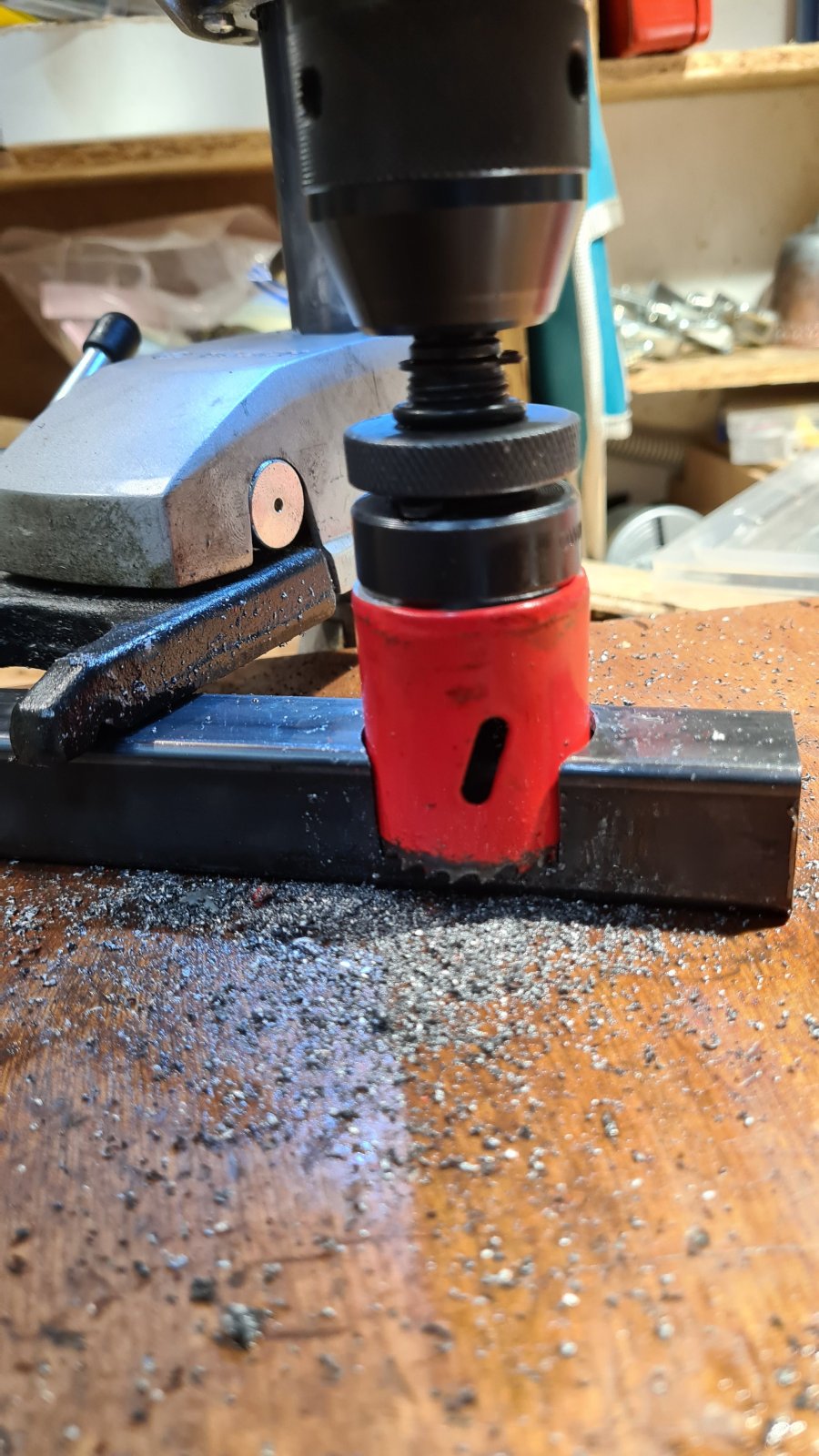

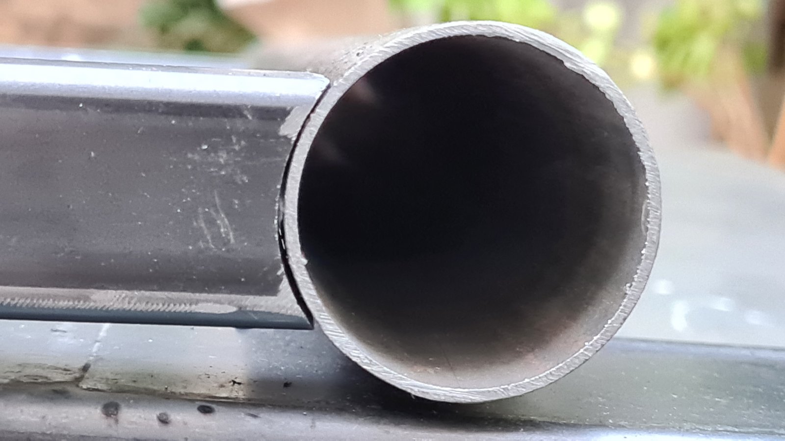

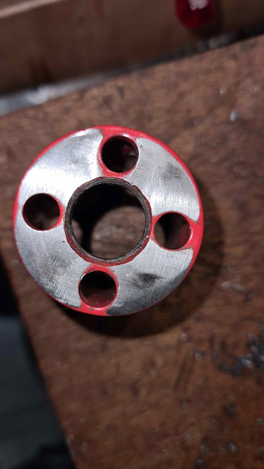

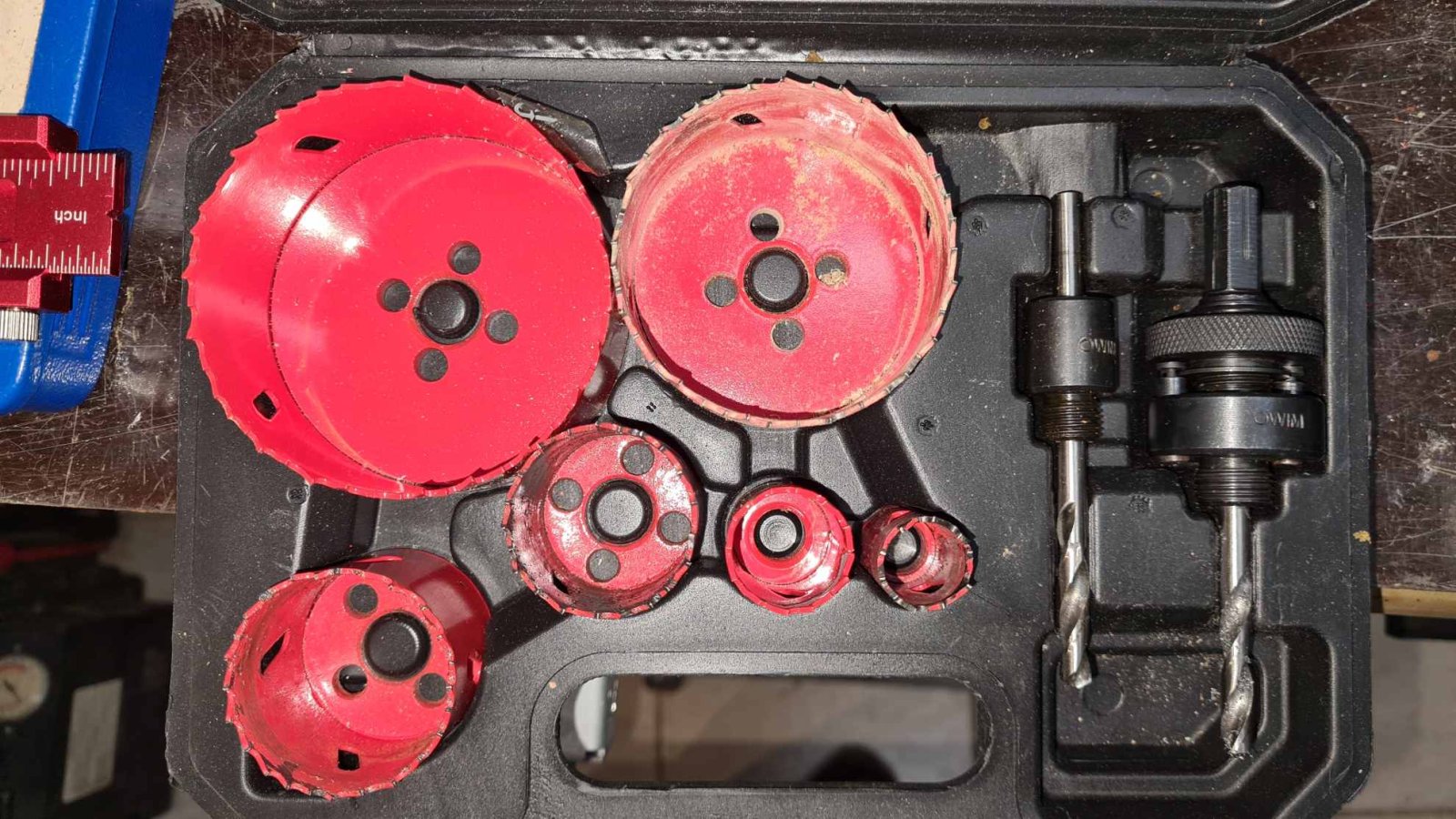

Έπρεπε να κάνω κάποιες κοπές με ποτηροτρύπανο σε στράντζο 25x25x2mm. Τα Milwaukee εξαφανισμένα (υπάρχει silver alert για εργαλεία :unsure:) και αναγκαστικά χρησιμοποίησα κάτι ξεχασμένα bmetal της PARKSIDE.
Τα προβλήματα ξεκίνησαν άμεσα. Οι πίροι δεν ευθυγραμμίζονταν με τις τρύπες. Το πρόβλημα λύθηκε με τρόχισμα
Πιό στραβα ποτηροτρύπανα δεν νομίζω ότι υπάρχουν. Σαν να μην έφτανε αυτό, το παξιμάδι που κρατάει τους πίρους κάτω, λόγω κραδασμών ξεβίδωνε (ευτυχώς το πρόβλημα λύθηκε με την τοποθέτηση o-ring).
Όλως παραδόξως, η εφαρμογή της κοπής είναι πολύ καλή.
Βέβαια, η εγχείρηση μπορεί να επέτυχε, αλλά αλλά ο ασθενής απέθανε, ή τουλάχιστον απαιτείται άμεση επίσκεψη σε οδοντίατρο :LOL::LOL:

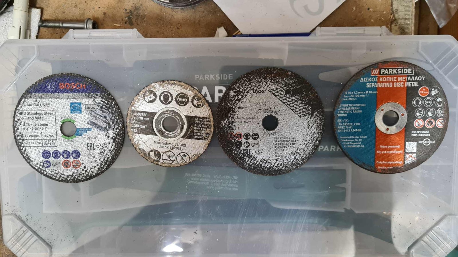

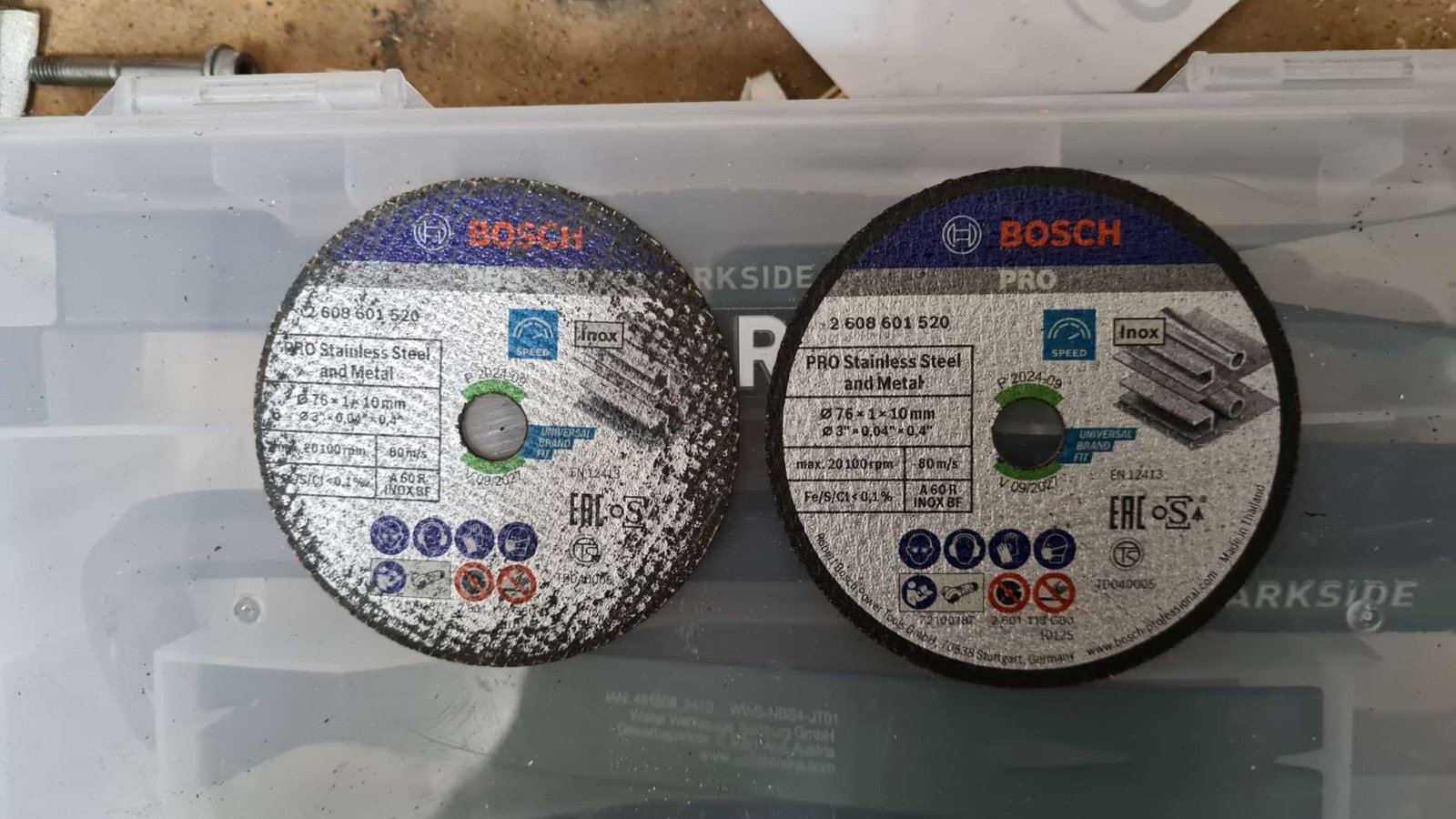

Σε συνέχεια από εδώ για τα δισκάκια τροχού 76mm, δοκίμασα και τα BOSCH PRO.
Πάχος δίσκου περίπου 1,2mm (πρέπει κάποια στιγμή να πάρω ένα σοβαρό παχύμετρο).
Σαφώς καλύτερο από όλα τα υπόλοιπα, τόσο σε αντοχή αλλά το κυριότερο σε αίσθηση κοπής.

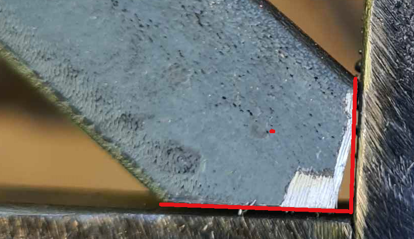

Έκανε 4 τέτοιες κοπές:
Ασήμαντη η φθορά!!! Βέβαια με παίδεψε αρκετα το θερμικό (με 4Α), αλλά στο τέλος βρήκα την σωστή ροή.
Σαφώς και τα παραπάνω αφορούν προσωπική εμπειρία, αλλά θεωρώ ότι είναι κάπου κοντά στην πραγματικότητα.
Eιναι καλο δισκακι σε αντοχη και σε ταχυτητα κοπης αλλα το πλεον σημαντικο ειναι οτι υπερεχει σε ασφαλεια λογω του πλεγματος που εχει.
Εκει διαφοροποιειται απο τον ανταγωνισμο καθως και αλλα δισκακια ειναι εξ'ισου καλα (πχ. dewalt, metαbo), αλλα δεν εχουν πλεγμα (διχτυ υαλοβαμβακα το λεει) οπου σε περιπτωση ατυχηματος το απλο δισκακι ...εκτοξευει κομματια. Πολυ σημαντικο για τα ευθραυστα λεπτα 76μμ δισκακια των 1 εως 1.5μμ παχος.

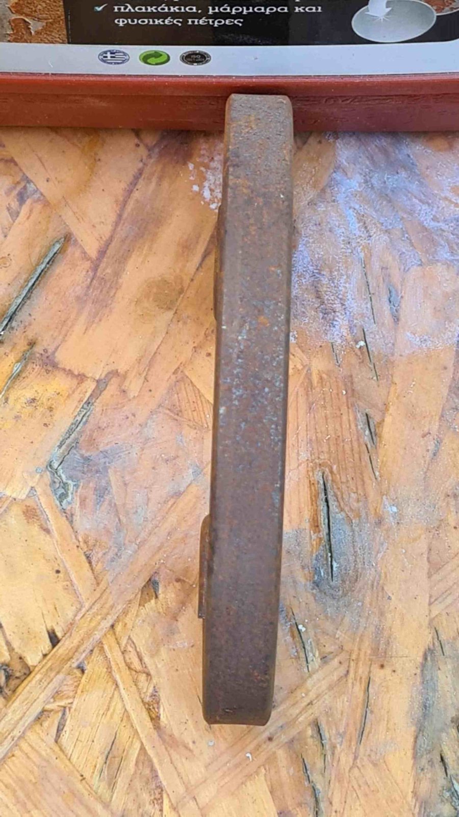

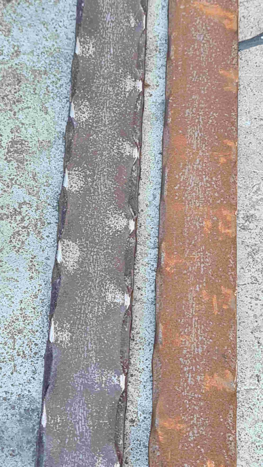

Έπρεπε να ξεσκουριάσω κάποια καράβολα και λάμες. Είπα να αποφύγω τροχούς και βούρτσες και χρησιμοποίησα το NEW LINE Rust Remover
Έριξα τα καράβολα σε ένα δοχείο, τα σκέπασα με το remover και τα άφησα περίπου 30'. Στην συνέχεια καθάρισμα με σφουγγάρι, υγρό πιάτων και καλό ξέπλυμα.
Το αποτέλεσμα:
ΠΡΙΝ
ΜΕΤΑ
Πολύ καλό το αποτέλεσμα και πέρασα με πινέλο και τις λάμες. Στο καθάρισμα έκανα ακριβώς το ίδιο.
Πολύ καλό προϊόν, αλλά επικίνδυνο (διαβρωτικό). Μάσκα, γάντια και σε εξωτερικό χώρο.
Υπάρχει παντού στην αγορά, με την τιμή λίτρου να κυμαίνεται από 4 έως 10€ ανάλογα την περιοχή.
