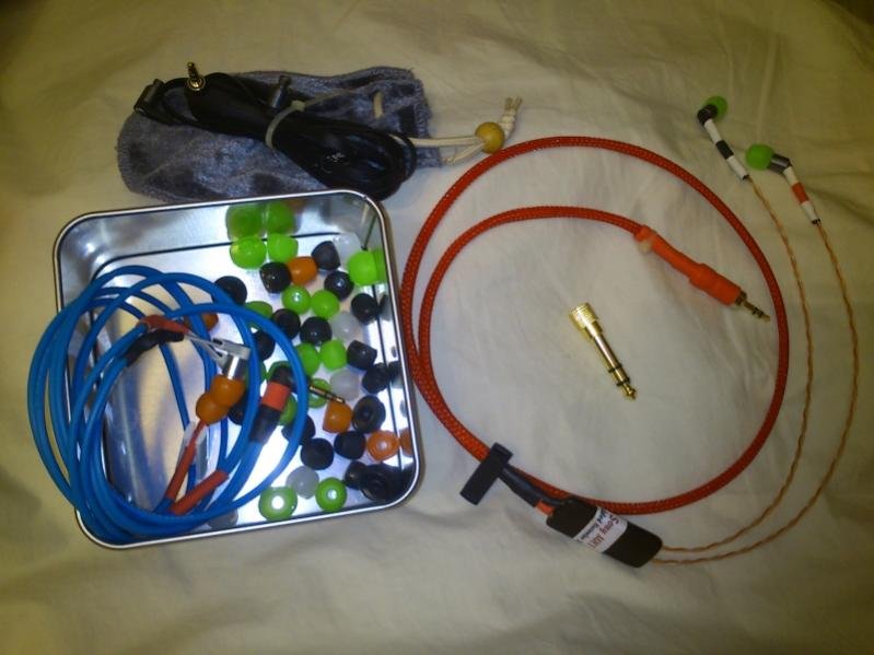

Σωκράτη και μένα το πρώτο ζευγάρι από τον Άγγλο έτσι ήταν,σε ένα σακουλάκι και σκέτο.
Ο βετεράνος (μπλε, bass-original version), o μαγικός (κόκκινα, bass-light version) και ο νιούμπης - άσφακτος (μαύρα, ???):
Εξήγησε μας λίγο το σετ απ των καλωδιων στο κόκκινο.
Απο μυτη του τζακ μέχρι οδηγούς

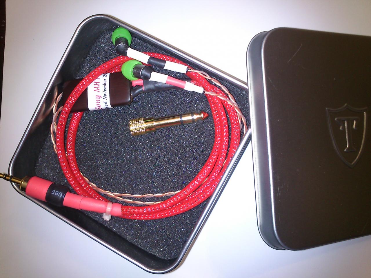

Αν μπορέσω με λόγια (μέχρι να φτιάξω κάποιο βασικό tutorial). Λοιπόν για το bass-light version:
1. Αφαίρεση όλου του μαύρου ελαστικού πίσω από τα drivers + προσεκτικό ξεκόλλημα αγωγών από τους ακροδέκτες του driver.
2. Ξεγύμνωμα περίπου 2.5μ από το προτεινόμενο μπλε καλώδιο (θα φτιαχτούν 2 ίσα μήκη, ένα για κάθε κανάλι).
3. Κόλληση των άκρων στους ακροδέκτες των drivers - θέλει σταθερό χέρι.
4. Συστροφή των αγωγών (+) (-) μεταξύ τους.
5. Σφράγιση του θαλάμου πίσω από τα ακουστικά με καυτή σιλικόνη.
6. Φοράμε κατάλληλο μήκος θερμοσυστελλόμενου 6 mm πίσω από τα ακουστικά και - εδώ θέλει μαγκιά - συρρικνώνουμε βάζοντας καυτή σιλικόνη εντός (!) του θερμοσυστελλόμενου. Το αποτέλεσμα θα είναι όπως τη φώτο.
7. Φοράμε δικτυωτό μανδύα 4 mm και κατάλληλα θερμοσυστελλόμενα σε όλο το μήκος του καλωδίου, κατά βούληση.
8. Τερματίζουμε σε ακροδέκτη 3.5 mm (Rean - τίποτε άλλο!).
9. Προστατεύουμε τον ακροδέκτη με κομμάτια θερμοσυστελλόμενου όπως τη φώτο.
Πάντως Δημήτρη δεν είναι εύκολη δουλειά. Κάποιος με περισσότερη υπομονή από μένα μπορεί να καταφέρει καλύτερο αποτέλεσμα.
Και όταν λέμε bass-light μην φανταστείτε "καθόλου μπάσα". Στην πραγματικότητα είναι monitor μπάσο, κάτι που ταιριάζει ΠΟΛΥ σ 'αυτά τα ακουστικά (εφόσον - το τονίζω - οδηγούνται σωστά)!
Πολλα δεν κατάλαβα.
Πχ τι καλώδιο είναι το κόκκινο.
Τι ειναι το μαύρο κουτάκι στη μεση.
Τι είναι rean
Πως ρίχνουμε σιλικόνη μέσα στο θερμοσυστελομενο
Πολλα δεν κατάλαβα.
http://www.ebay.ie/itm/290907340183...eName=STRK:MEWNX:IT&_trksid=p3984.m1439.l2648
Διαχωριστής καναλιών με έτοιμες τρύπες, ξύλινο - έχω πολλά τέτοια από ασιάτικο δίσκο σερβιρίσματος!
Τι είναι rean
Θυγατρική της Neutrik.
http://www.ebay.ie/itm/251027180268?ssPageName=STRK:MEWNX:IT&_trksid=p3984.m1439.l2648
Φαντάσου ότι ρίχνεις υγρό ανάμεσα στο καλώδιο και το θερμοσυστελλόμενο και ταυτόχρονα το τελευταίο συρρικνώνεται (λόγω ζέστης)! - δύσκολη δουλειά - θέλει εξάσκηση..
