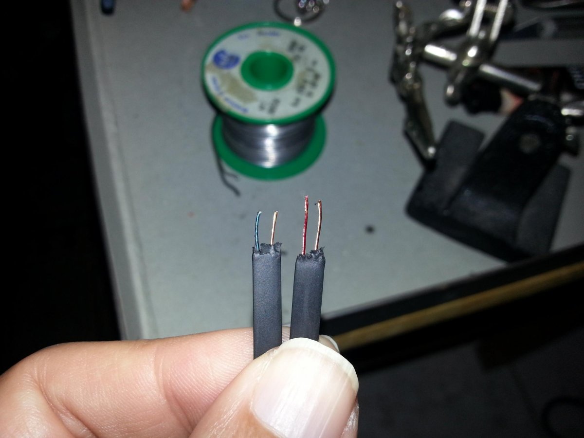

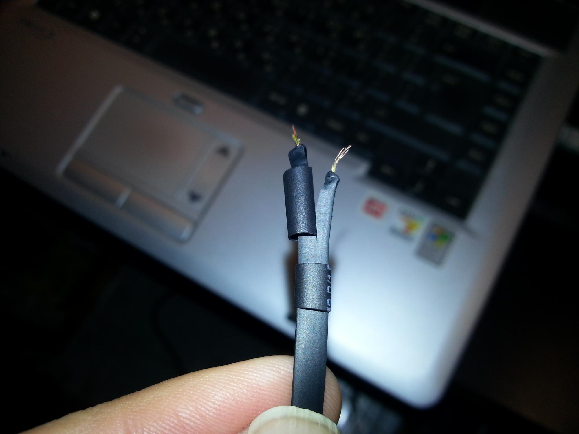

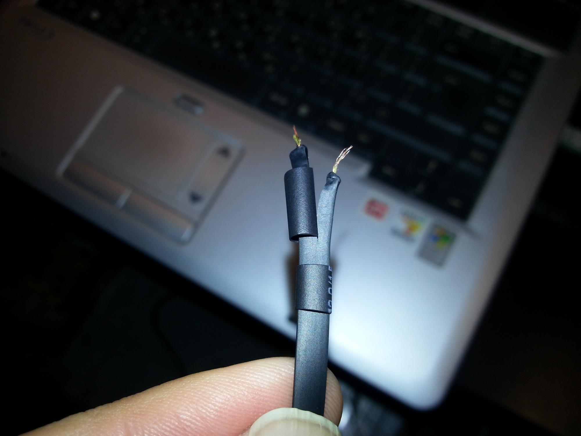

Κόβουμε και καθαρίζουμε προσεκτικά χωρίς να κόψουμε αγωγούς από το χάλκινο καλώδιο έτσι ώστε να αφήσουμε γύρω στα 7mm γυμνό καλώδιο.
Με αναπτήρα (εγώ προσωπικά) καίμε το μαλλί που υπάρχει μαζί με τους αγωγούς και μετά απαλά με ένα σουγιά ή κοπίδι ξύνουμε τους αγωγούς ώστε να φύγει κάπνα από το κάψιμο. ΠΡΟΣΕΚΤΙΚΆ....
Μετά σχίζουμε με το ξυράφι γύρω στο 1.5 εκ επίσης με προσοχή και μακρυά από τους αγωγούς

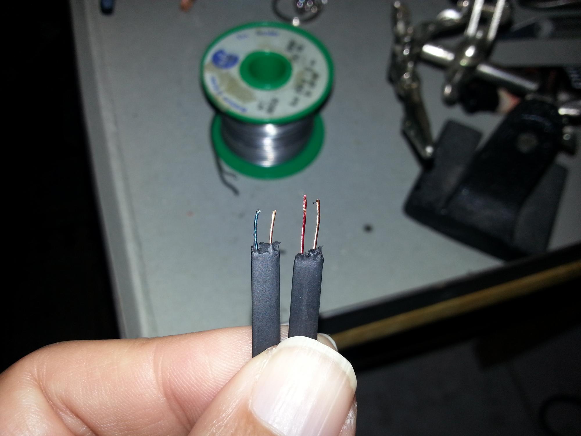

βάζουμε θερμοσυστελλόμενο σε κάθε αγωγό, επίσης ένα μικρό σε όλο το καλώδιο (περισσότερα γι αυτό μετά). Φαίνονται στην φωτογραφία. Επίσης ένα μακρύτερο θερμοσυστελλόμενο ένα νούμερο πιό φαρδύ που να καλύπτει όλο το μήκος της επέμβασης δηλαδή 3-4 εκατοστά για να αγκαλιάσει στο τέλος.
Αν θέλουμε εναλλακτικά το κόψιμο δεν το κάνουμε στο ίδιο μήκος, ώστε να μην είναι δίπλα δίπλα οι κολλήσεις των γυμνών αγωγών (καθαρά ψυχολογικό, καθώς μπαίνει το θερμοσυστελλόμενο και δεν τους επιτρέπει να πλησιάσουν και να κάνουν επαφή).

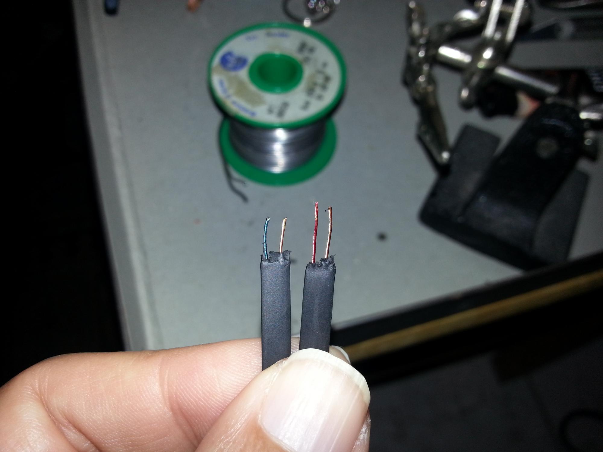

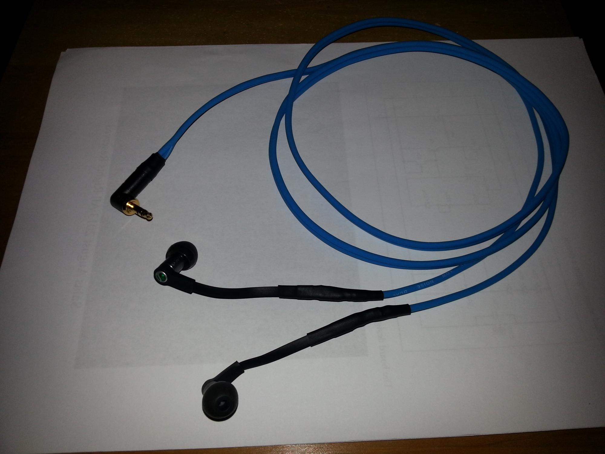

τελειωμένο το πρώτο ζευγάρι.
προσοχή χρειάζεται αφού κολλήσουμε με το κολλητήρι τους αγωγούς με το νέο καλώδιο να μην υπάρξει κίνδυνος με τράβηγμα να κοπεί στο σημείο της κόλλησης.
Αλλοι προτείνουν θερμόκολλα ή κόλλα σιλικόνης. Δεν το επέλεξα γιατί δεν βρήκα τρόπο να την τοποθετήσω κάπως σε καλούπι με κανονικό σχήμα κυλινδρικό.
Εγώ έκανα το εξής και φαίνεται στη φωτογραφία.
Στην προηγούμενη είδατε ένα μικρό θερμοσυστελλόμενο λίγο πιο πριν από το σημείο κολλησης.
Αυτό αγκαλιάζει το καλώδιο και το σφίγγει αρκετά πριν και μετά την κόλληση και στη συνέχεια μπαίνει ένα μακρύτερο θερμοσυστελλόμενο που αγκαλιάζει τα πάντα σε μήκος 3 εκατοστών ή λίγο παραπάνω. Τα δυό μικρά πριν και μετά δημιουργούν ένα φρένο ώστε να μην μπορεί να τραβηχτούν τα καλώδια μέσα στο μακρύτερο θερμοσυστελλόμενο. (είναι τα μικρά καρουμπαλάκια πριν και μετά το κεντρικό φούσκωμα όπου είναι οι κολλήσεις).

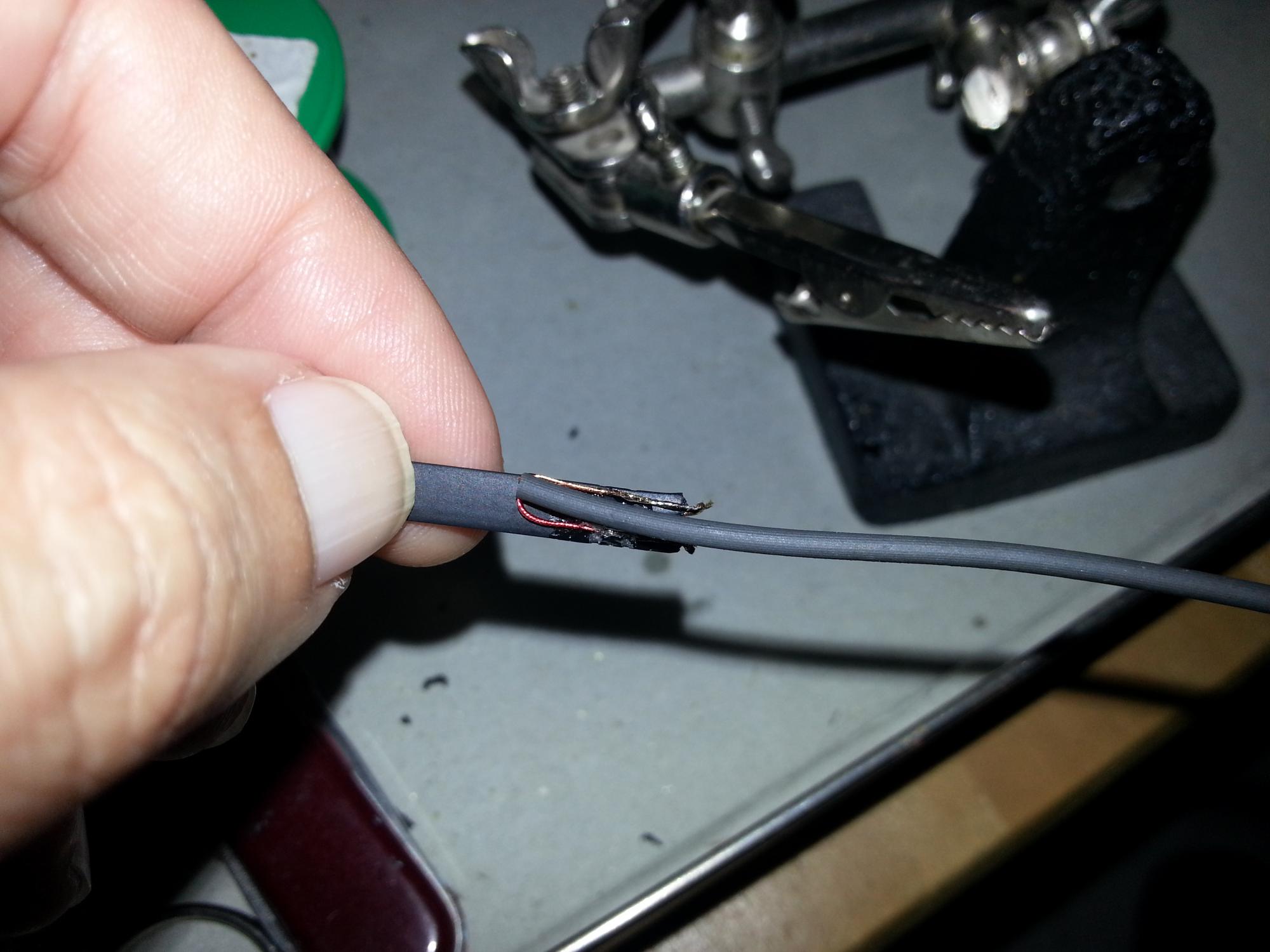

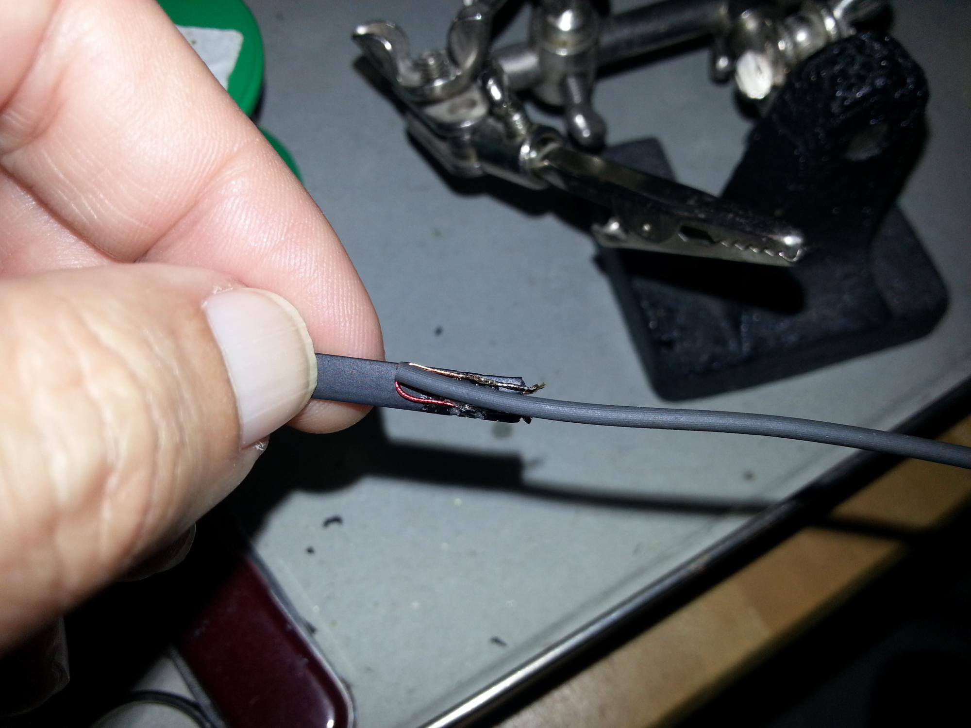

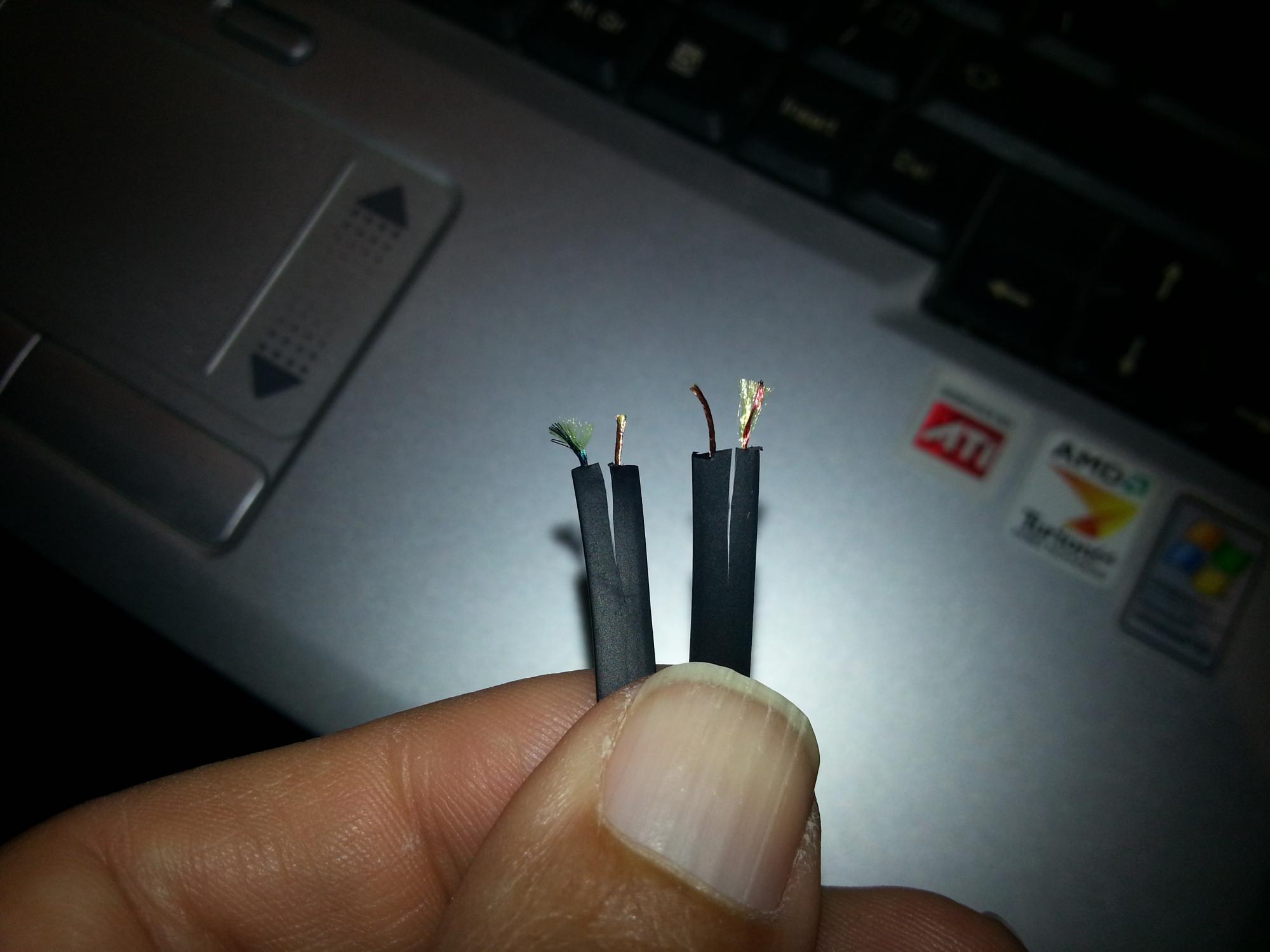

προσέγγιση 2.
(και στον τύπο καλωδίου και στην μεθοδο).
εδώ δεν έχουμε ξυράφι και το καλώδιο είναι από άλλη μονάδα ακουστικών.
Κόβουμε πάλι γύρω στα 7 εκατοστά πριν τις μονάδες και καίμε με αναπτήρα γύρω στο ένα εκατοστό το καλώδιο, ελαφρά και πριν κρυώσει το τραβάμε και αφαιρείται σαν ματζούνι αφήνοντας πεντακάθαρους τους αγωγούς με το μαλλί. Το μαλλί το αφαιρώ με την ίδια μεθοδολογία, κάψιμο, και ελαφρό τρίψιμο με κοπίδι.
Στην φωτογραφία φαίνεται η άκρη του καλωδίου που είναι παραμορφωμένη από το κάψιμο και τράβηγμα. Αν έχετε λεπτό χέρι το σινιάρετε και λίγο με το κοπίδι.

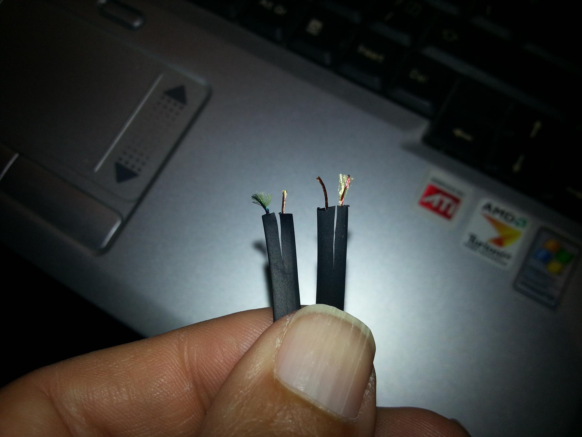

Εδώ χρησιμοποίησα άλλο κόλπο για την ασφάλεια και σταθερότητα του σημείου κόλλησης από τραβήγματα.
Αφού κόλλησαν με το κολλητήρι οι δυό αγωγοί, καβάλησα το ένα καλώδιο με το άλλο, διαχωρίζοντας έτσι τους γυμνούς αγωγούς. Από κάτω βάζουμε λίγη κόλλα (σιλικόνης ή uhu) και το πιάνουμε με ένα μανταλάκι για όση ώρα θέλει να σφίξει.
(εννοείται πριν να κολλήσουμε με το κολλητήρι έχουμε περάσει το θερμοσυστελλόμενο.
Θερμαίνουμε το θερμοσυστελλόμενο που φροντίζουμε να έχει αρκετό μήκος ώστε να καλύπτει το σημείο κόλλησης αλλά να περνάει και μετά από αυτό ώστε να δημιουργήσει σκαλοπάτι και να ασφαλίσει την ευαίσθητη κόλληση.

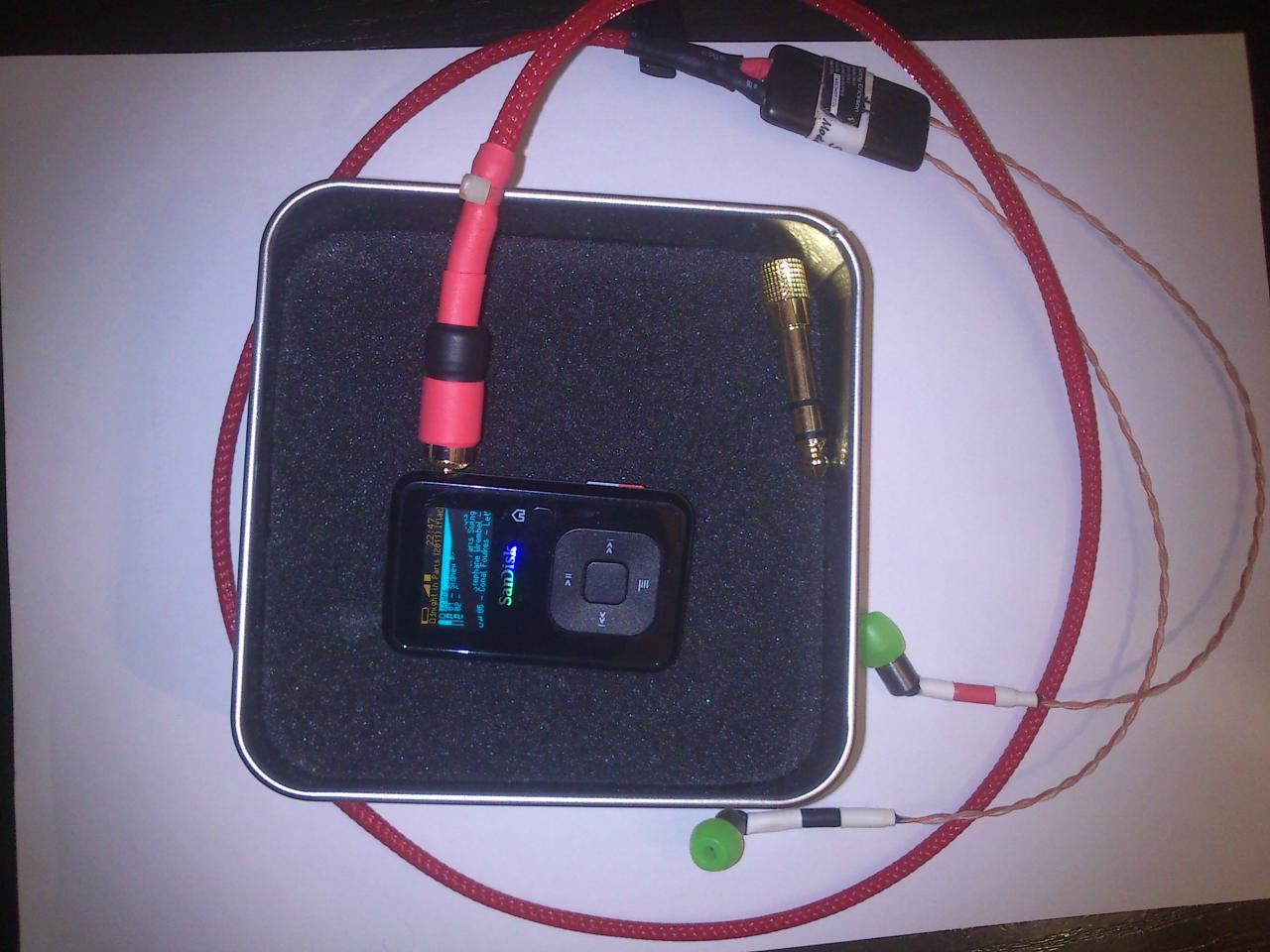

Μετά από γεύση από Audeze (LCD-3) καθώς και σύνδεση των 650 απευθείας σε "πολλά-βαρύ" τελικό, σιγά μη ξανακούσω από τα Sony MH1...
Ναι καλά. Τα ξανάκουσα σήμερα (τα "φτιαγμένα", light-bass version).
Με συνοδεία το Sansa Clip+ έδωσαν ρέστα και (ξανα)μένω κυριολεκτικά ΑΝΑΥΔΟΣ όπως και τη πρώτη φορά!
Respect SONY (again)!!!
