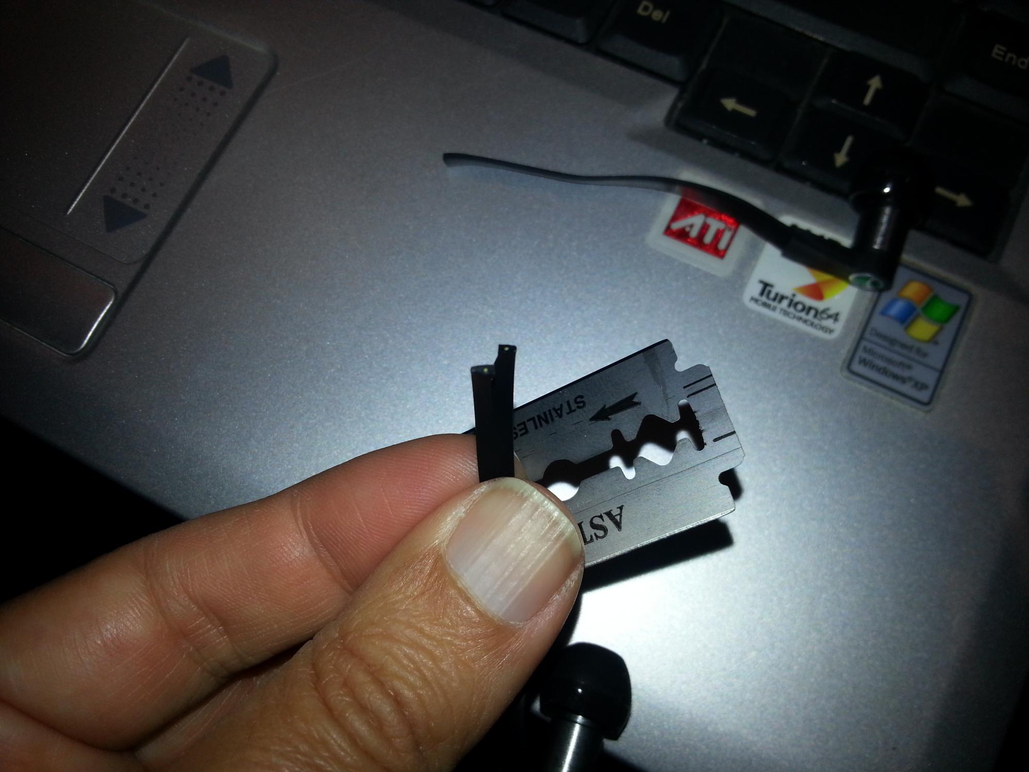

Λοιπον, παιδια, τα αγορασα, δυστηχως στα 20 πριν 3 μερες (που να ξερω οτι θα βγουν παλε σε προσφορα σημερα ο μπαντεεερμος) και η αποψη μου ειναι οτι ειναι οτι καλυτερο εχω δοκιμασει σε IER ακουστικα. Και αυτο χωρις στρωσιμο.
Απλα με κουρασε πολυ το βαρος και η ακαμψια τους, κατι που με αναγκασε να τα σφαξω με εναν φιλο, πριν διαβασω ολο αυτο το νημα.
Δυστηχως βαλαμε καλωδιο της σειρας, με αποτελεσμα να ειναι παλι βαρυ και ποιο ακαμπτο απο τις ταλιατελες (η απειρια βλεπεις), ενω μεχρι να καταλαβει ο φιλος πως φευγει η μαυρη μονωση της ταλιατελας ( με το κολητηρη και τσιμπιδακι) χαλασαμε το αριστερο πλαστικο καλυμα του ακουστικου. Παιζει βεβαια κανονικα, αλλα δεν ξερω μηπως εχουν χαθει καποιες συχνοτητες.
Τελικα σημερα παρηγγειλα 2 ζευγαρια με την προσφορα και θελω να σφαξω, σωστα αυτη τη φορα το ενα.
Λεω να χρησιμοποιησω ενα πολυ λεπτο και ελαφρυ καλωδιο απο παλια ακουστικα και ηθελα να ρωτησω πως θα γινει η ενωση του με την ταλιατελα. μιας που η τελευταια εχει διπλασια διατομη.
Αν καταφερω και το φτιαξω, πιστευετε οτι θα χρειαστει και παλι να φοραω τα ακουστικα πανω απο τα αυτια, ή λογω μειωμενου βαρους δεν θα προκυψει τετοιo θεμα? Ρωταω για να ξερω ποσο μηκος πρεπει να αφησω μεχρι την διακλαδωση.

Αν αποφασίσεις να τα σφάξεις βγάλε και καμιά φωτογραφία από την όλη διαδικασία για να παίρνουμε ιδέες κι εμείς οι άσχετοι =)
Χωρίς να θέλω να πω ότι είναι οδηγός, ορίστε μερικές φωτογραφίες από τις δυό σφαγές που έκανα μέχρι στιγμής.
Προσέγγιση 1.
Παραδοσιακό ξυραφάκι αστορ.
κόβουμε γύρω στους 7 πόντους πριν τις μονάδες.
