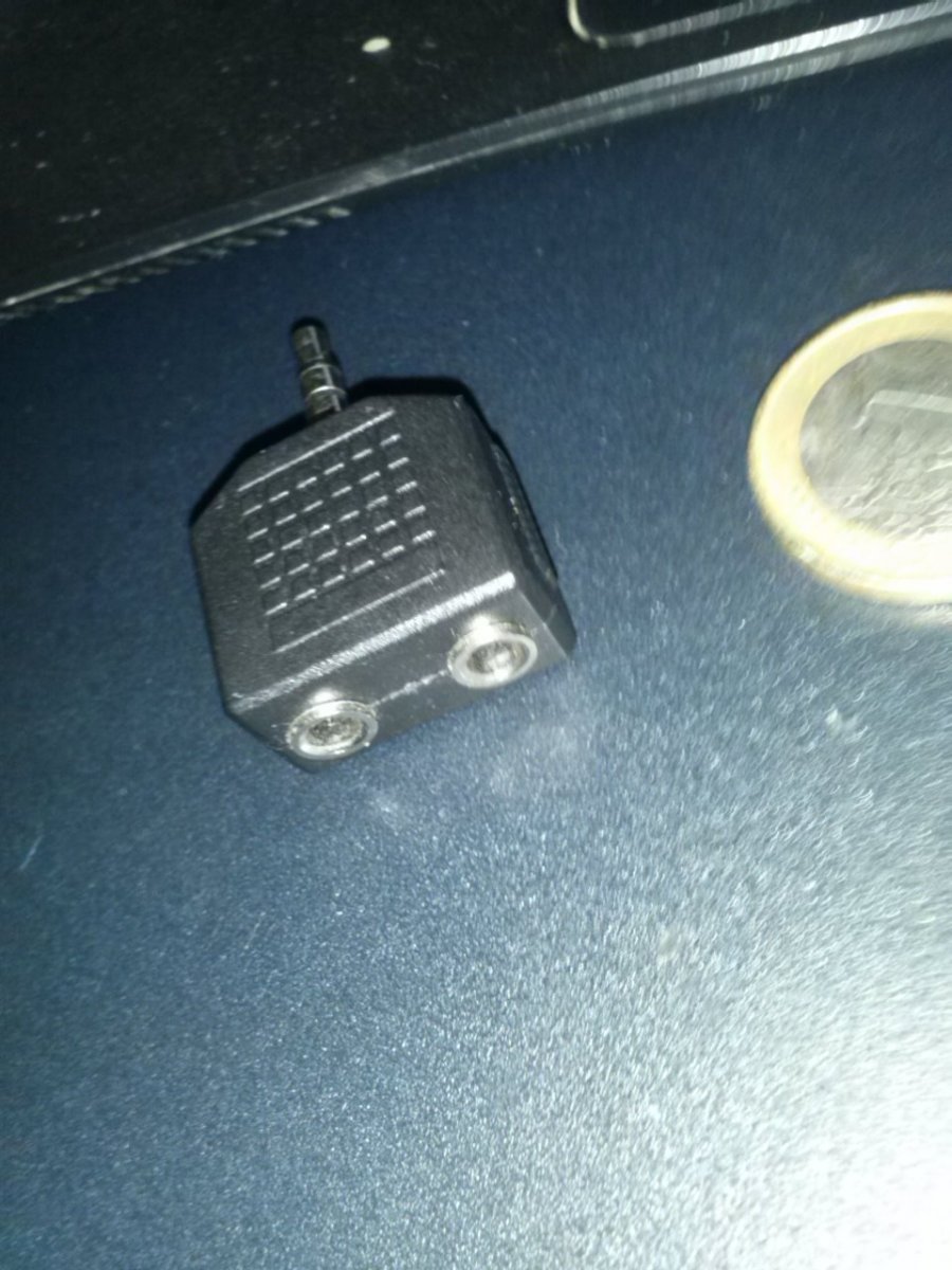

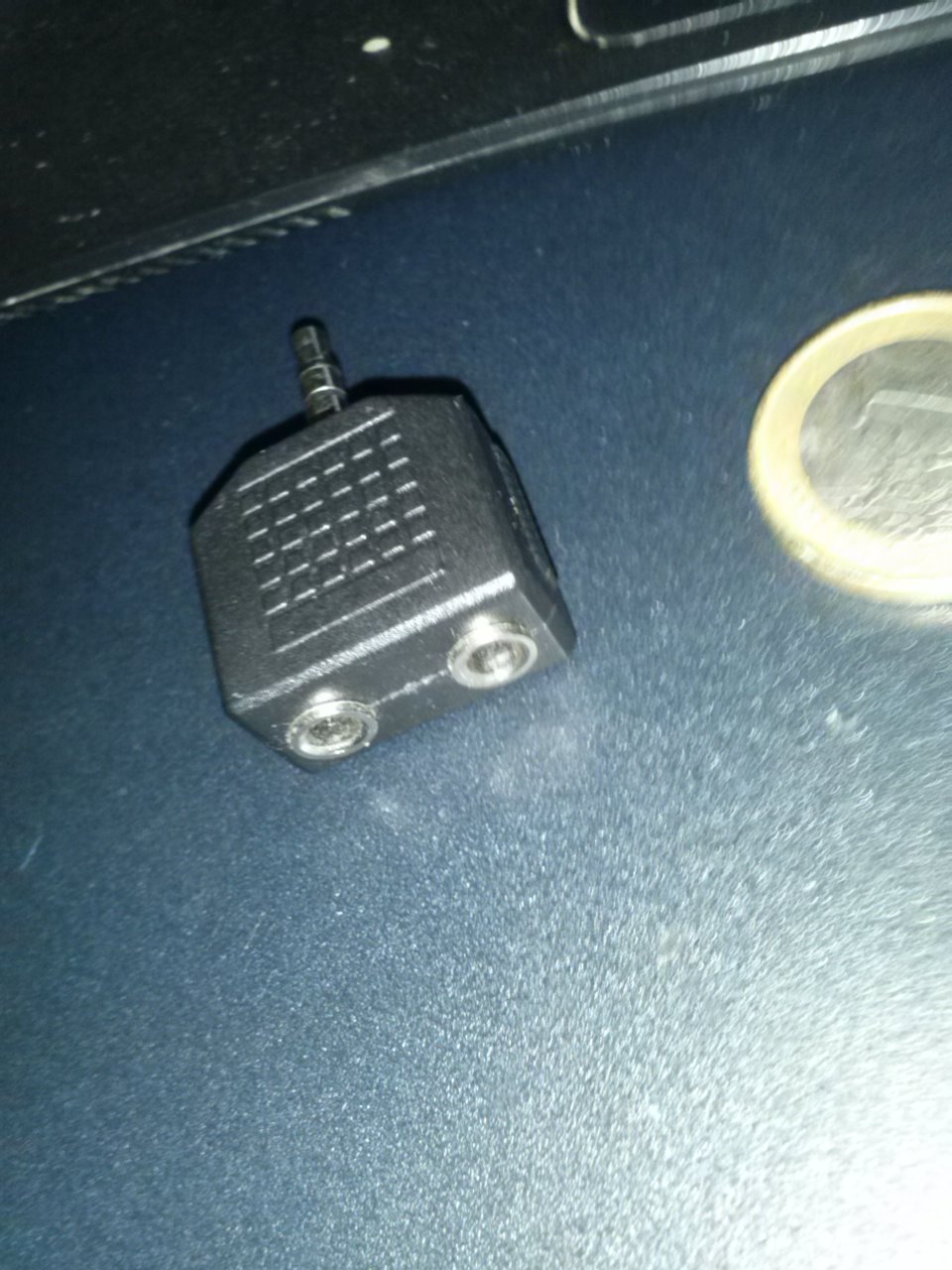

Τα ανακάλυψα εντελώς τυχαία. Πρόκειται ανταπτοράκια mini-jack stereo αρσενικό προς 2 mini-jack stereo θηλυκά (splitter). Για να συνδεθούν δηλαδή 2 ζευγάρια ακουστικά. Και η αγορά είναι γεμάτη από δαύτα!
Στην πάνω φωτογραφία πλάϊ στο ανταπτοράκι έχω τοποθετήσει κι' ένα νόμισμα του 1 ευρώ, για να γίνεται αντιληπτό το μέγεθος.

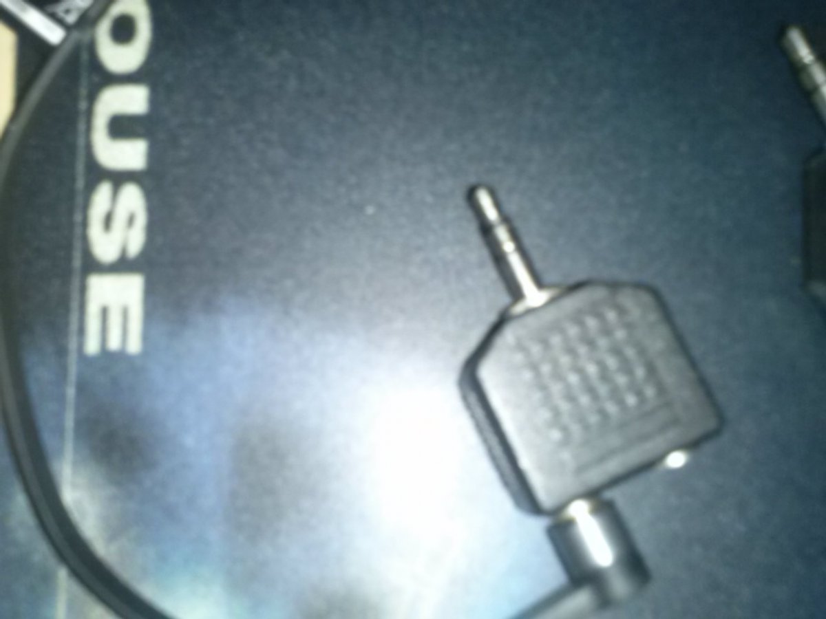

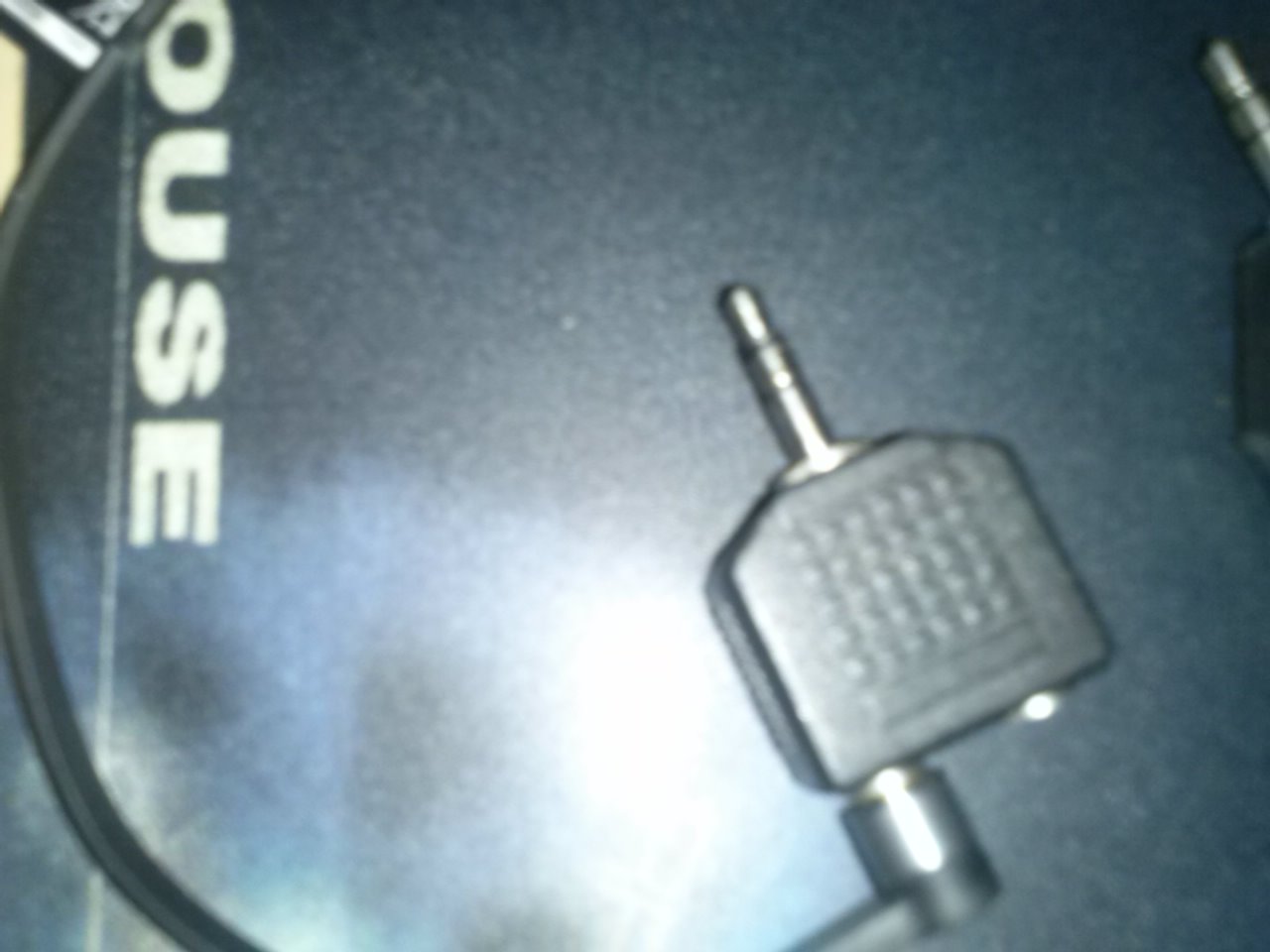

Στη δεύτερη φωτογραφία το ανταπτοράκι με τα ακουστικά συνδεμένο. Να προσθέσω εδώ πως τα ανταπτοράκια είναι κατάλληλα μόνο για τα Sony MH1 ΟΧΙ για τα MH1c.
Με τα δεύτερα απλώς δεν ακούγονται!

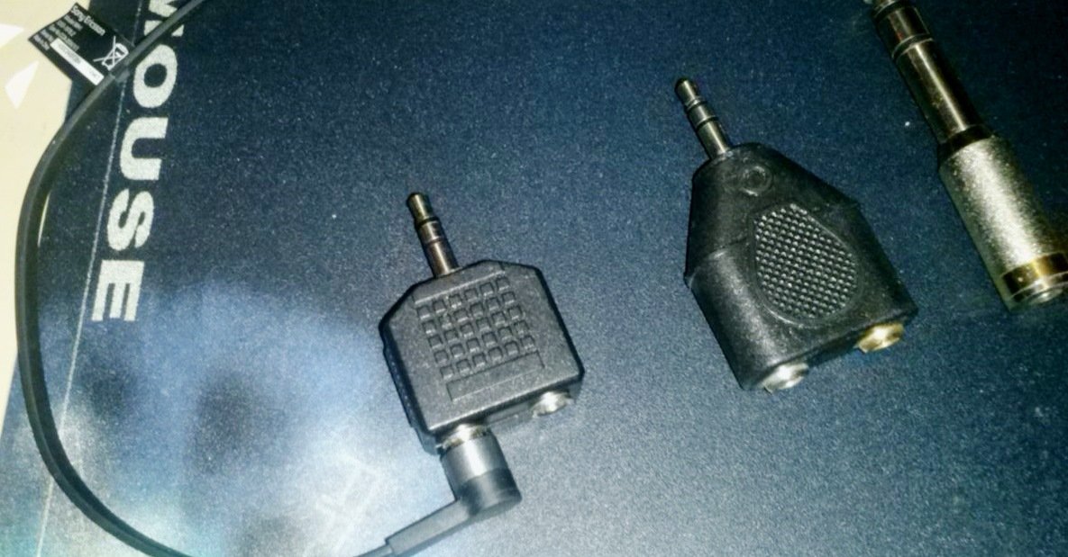

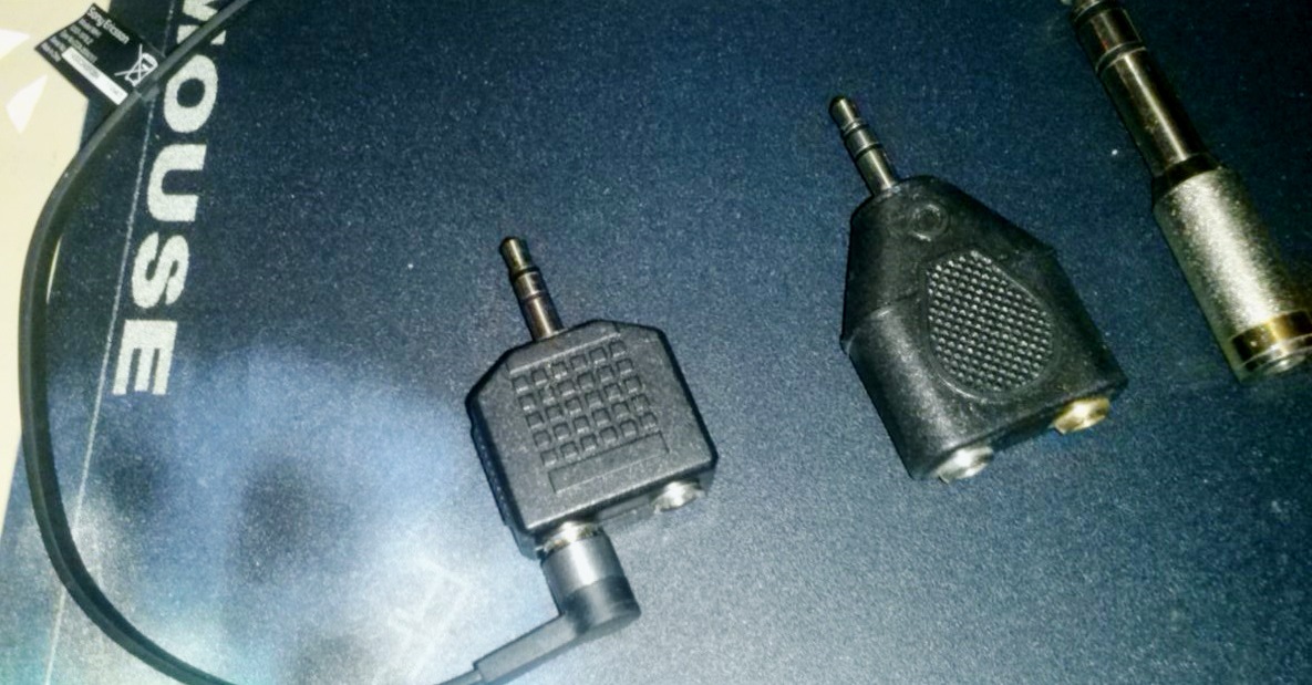

Στην τρίτη φωτογραφία έχουμε τρία ανταπτοράκια στη σειρά.
Το πρώτο από αριστερά είναι το ίδιο με τις προηγούμενες φωτογραφίες.
Το μεσαίο είναι παρόμοιο, αλλά καλύτερης ποιότητας (μεταλλικό, με πολύ καλή εφαρμογή).
Το τελευταίο είναι η έκπληξη. Πρόκειται για το κλασσικό ανταπτοράκι mini-jack stereo (1/8") θηλυκό σε Jack stereo (1/4"). Δηλαδή το κλασσικό ανταπτοράκι από μεγάλο προς μικρό καρφί stereo που όλοι όσοι έχουμε ακουστικά διαθέτουμε. Κι' αυτό λειτουργεί άψογα, (χωρίς να χρειάζεται κάποιο κουμπάκι πάτημα δηλαδή) τόσο με τα MH1, όσο και με τα MH1c!
