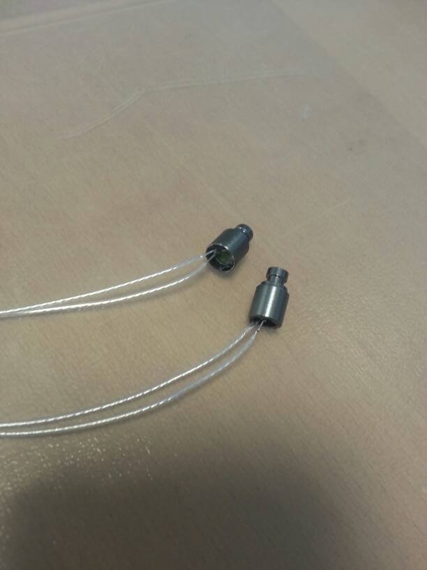

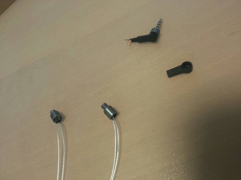

Εννοείς πως θα πρέπει να μπει διπλό ανά κανάλι, ένα για τον ήχο και ένα η επιστροφή, σωστά; προσπάθησα να τα ανοίξω σήμερα αλλά δεν άνοιγαν και δεν ήθελα να τα πληγωσω. Πως τα άνοιξες;
Το καλώδιο όντως είναι σούπερ!
Offtopic: (Κάνει για την σύνδεση από την πλακετα του lovely cube στα rca η είναι ψιλό; καλύτερα το μπλε; )
1. Χρειάζονται 4 μήκη συνολικά για την ανακαλωδίωση (δύο ανά κανάλι). Προτίμησε αραιή σύστρεψη αγωγών γιατί θα προκύψει ελικοειδές (το καλώδιο).
2. Το καλώδιο είναι όντως super. Και η μόνωση teflon! Χρησιμοποίησα ένα (μικρό) μήκος για καλωδίωση μεταξύ βραχίονα και phono. Πολύ βολικό.
3. Θέλεις πραγματικά να "σφάξεις" τα ΜΗ1?:2thumb22sup: Τότε κόψε με λεπίδι κάθετα όλο το ελαστικό τμήμα πίσω από τα driver. Αφαίρεσέ το και ξεκόλλησε τα μαμίσια καλώδια από τις επαφές εντός του driver. Κόλλησε τα νέα καλώδια. Μετά όμως..... αρχίζουν τα δύσκολα. Το "φορμάρισμα" με υγρή σιλικόνη και το φινίρισμα ώστε να προκύψει άνετη η εφαρμογή τους στ'αυτί. Εφόσον φτάσεις σ' συτό το σημείο με επιτυχία (το εύχομαι -bye-) θα αποκτήσεις ένα ακουστικό με φανταστικό έλεγχο στις χαμηλές καθώς και υποδειγματική συμπεριφορά στο ανώτερο φάσμα. Κάτι σαν ένα κλειστού τύπου Audeze LCD-XC (έναντι ενός LCD-2.2). Λέμε τώρα... :music-smiley-004: Μετά άσε τους άλλους να παραπονιούνται για την εφαρμογή στ' αφτί (κακίες)..:tee:
Ευχαριστώ για τις απαντήσεις! Όσο για το σφάξιμο το εκανα ατσουμπαλα όπως ηταν και φυσικο και δεν μπαίνει παλι το πίσω μέρος του ακουστικού. Τώρα σκέφτομαι να βάλω μακαρονι θερμοσυστελωμενο και να το κάνω γωνία έτσι ώστε να κάθεται πανω στο αυτί. Το καλώδιο πάντως αξίζει πολλά παραπάνω, αν βρω χρονο αύριο στη δουλειά θα το κολλησω κιόλας.
Οσον αφορα τον ενισχυτή μου έστειλε ενα κομματι 5cm μαζί με το κουτί ο Στέφεν αλλά δεν φτανει και είναι ίδιο περιπου το καλώδιο λίγο πιό παχυ γιαυτό Ρώτησα!
Edit: σε ευχαριστώ Σταύρο για όλες τις λεπτομερείς απαντήσεις! Στο επόμενο ζευγαρι έτσι θα το κάνω, σε αυτό έτσι και αλλιως το είχα κανει όπως να ναι οποτε θα το συνεχίσω/αποτελειωσω έτσι! Πολύ καλά ακουστικά για το δρόμο δεν το συζηταω..!
Τα άνοιξα και έβαλα το σούπερ καλώδιο! Τώρα θα τα κλείσω πίσω μάλλον με θερμοσυστελωμενο. Τζακ θα βάλω το εργοστασιακό και όχι το neutrick. Παραείναι βαρύ και μεγάλο για τέτοια ακουστικά!

Βάζοντας άλλο καλώδιο και ειδικά σαν το δεύτερο που έβαλα τώρα, ξεφευγεις και σε ήχο κατά πολύ, σε όλους τους τομείς. Τα τεφλον δεν μπερδεύονται και δεν ακούγεται το τρίψιμο στο ρούχο που κάνουν οι ταλιατελες. Προσωπικά μου αρέσουν μόνο με κιμά κ Όχι αγωγό για ακουστικά! :P
Είσαι κορυφή! Δοκίμασε να τα ακούσεις έτσι (ανοικτά). Έχει πολύ πλάκα (μιλάμε για πολύ μπάσο - βαβούρα). :)
ΠΡΟΣΟΧΗ όταν τα κλείσεις με σιλικόνη. Το θέμα δεν είναι να τα σφραγίσεις αλλά το πως θα "διαμορφώσεις" το καλώδιο σαν προέκταση του ακουστικού ώστε να στερεώνονται σωστά στο αφτί. Καλή συνέχεια...
Θα πρέπει να αφήσω κάποια οπη; δεν πρέπει να σφραγίζουν; σκεφτόμουν να έβαζα θερμοσιλικόνη μέσα από το θερμοσυστελωμενο οπως έκανε και στο μπλογκ που έχετε ποσταρει σε προηγούμενες σελίδες. Είναι πολύ απλό στην εφαρμογή του.
Η αλήθεια είναι ότι το τρίψιμο (χρατσα-χρούτσα, χράτσα-χρούτσα) είναι το μεγαλύτερο (και μάλλον το μόνο, για μένα) ξενέρωμα. Το πρωί που ποστάρισα τα είχα ακούσει μόνο καθιστός στο γραφείο.
Το πλήρες σφράγισμα του θαλάμου και η κατάσταση στην οποία είναι τώρα τα ακουστικά είναι τα δύο άκρα (από πλευράς απόκρισης χαμηλών). Εγώ δοκίμασα το πρώτο και σε ορισμένα είδη μουσικής (π.χ. τζαζ) είναι πολύ ικανοποιητικό το αποτέλεσμα. Σίγουρα χρειάζεται κάποια οπή εκτόνωσης ώστε να τα φέρεις εκεί που θέλεις. Μπορείς να φτιάξεις π.χ. ένα "βούλωμα" από σκληρό καουτσούκ με τρύπα στη μέση και να "σφηνώνει" αλλά και να ασφαλίζει τα εξερχόμενα καλώδια στο ακουστικό. Την τρύπα μπορείς να την "γεμίσεις" με κάποιο αφρώδες υλικό, τα χαρακτηριστικά του οποίου να προσδίδουν το κατάλληλο damping στις χαμηλές. Φαντασία (και θέληση) χρειάζεται...
