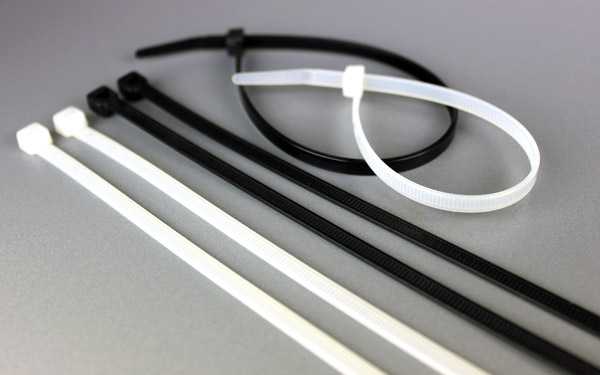

Παιδια να κανω μια ερωτηση σχετικα με τα συγκεκριμενα γιατι σκεφτομαι να αγορασω τα mh1 που ειναι στο 1/4 της τιμης των mh1c, μονο με ανταπτορα CTIA σε OMTP γινετε να λειτουργησουν σε νεα κινητα γιατι διαβασα το συγκεκριμενο ''Το ωραίο όμως είναι ότι στο χειριστήριο τους έχουν ένα μικρό κουμπάκι, που αν το πατήσεις παίζουν παντού κανονικά. Βάζοντας ένα δεματικο καλωδίου μηδενικου κόστους στο κουμπάκι, αυτό μένει σταθερά πατημένο και τα χρησιμοποιείς χωρίς πρόβλημα οπουδήποτε''.Τι ειναι το δεματικο καλωδιο γινετε ευκολα;

το δεματικό δεν ειναι λύση, ειναι ενας προσωρινός τρόπος για να ακούς. Το κουμπάκι που πατάς ειναι αυτό για την απάντηση κλήσεων, οποτε γειώνει το κύκλωμα και ακούς. Βασικά προκαλείς ενα βραχυκύκλωμα το οποίο κατα τύχη παίζει :)
η σωστή λύση ειναι adaptor. Δες ποιο πίσω υπάρχουν αρκετές προτάσεις τόσο απο Ελλάδα όσο και απο ebay.

Δεν φαινεται να ειναι ιδανικο το δεματικο καλωδιων ως λυση
Απο οτι εχουν καταθεσει εδω συμφορουμιτες, στην πλακετιτσα δεν αρεσει το συνεχομενο πατημα του κουμπιου
και πολυ συντομα "εγκαταλείπει" βγαζοντας τα ακουστικα εκτος σωστης λειτουργιας
Για λειτουργικα αξιοπιστα αποτελεσματα καλυτερα ανταπτορας ή σφαξιμο και ανακαλωδιωση

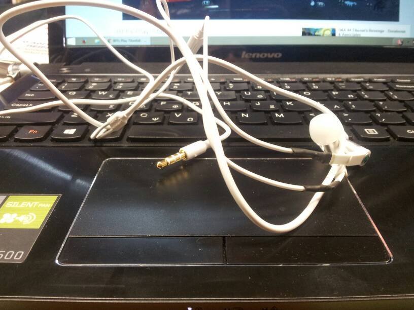

θυσίασα ένα ζευγάρι από τα μαμά ακουστικά της samsung και άλλαξα μόνο τους οδηγούς με τα Sony..
Αν και το ζευγάρι είναι καινούργιο και ακόμα τα στρώνω, έχωuploadfromtaptalk1397205480249.jpg την εντύπωση πως έχασαν λίγο..
λογικό... έβαλες χειρότερο καλώδιο + μια ένωση η οποία σίγουρα επιβαρύνει την κατάσταση!
Οταν λένε ανακαλωδίωση, αυτή πρέπει να γίνει με δοκιμασμένο καλώδιο καλής ποιότητας και να κολληθεί κατευθείαν στον driver.
Προσωπικά μια χαρά το βρίσκω το καλώδιο, ίσα ισα που δεν μπερδεύεται με τίποτα οπότε δεν το χαλαω.
