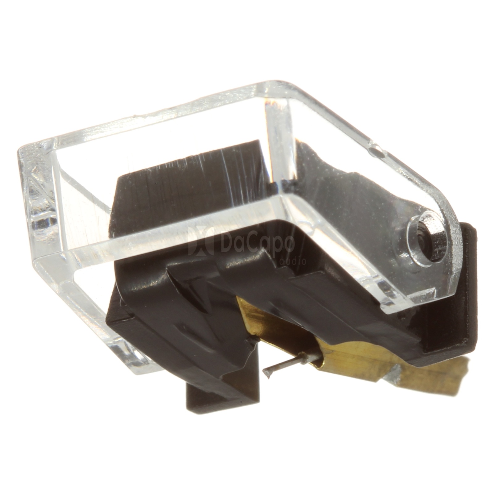

hyperelliptic?Η ζωη των ακιδων ειναι (περιπου)
Σφαιρικες 400-500 ωρες
Ελλειπτικες 300-400
Shibata/Line contact 750-800
Microridge/SAS/Microlinear 1000 +
συμφωνα με την audio-technica
Βεβαια, εξαρταται και απο την ποιοτητα του διαμαντιου (υπαρχουν διάφορες) . την χρηση , τις ωρες χρησεις , την κατασταση των δισκων , το στησιμο της κεφαλης στο βραχιονα , βαρος αναγνωσης, anti-skating ................
