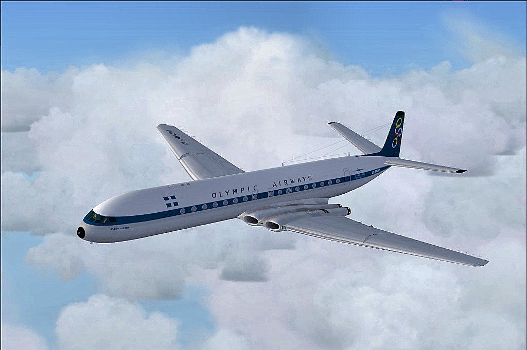

Διεκδικεί το ρεκόρ από τους ιστορικούς "Κομήτες" της De Havilland.
Αυτά έκαναν την παρθενική πτήση τους το 1952 και μέχρι τον Μάρτιο του 1954 είχαν 3 δυστυχήματα.
Τότε καθηλώθηκαν όλα στο έδαφος, έγινε τεράστια έρευνα και η αιτία που βρέθηκε ήταν η κόπωση του μετάλλου λόγω των συνεχών μεταβολών της πίεσης για την οποία οι μηχανικοί δεν είχαν τότε ιδέα...
Τα παραπάνω ίσως να έδωσαν και την ευκαιρία στη Boeing να επικρατήσει στις υπερατλαντικές πτήσεις με το 707
Το 737 MAX έκανε την παρθενική πτήση του το 2017.
Κοντά είναι...
