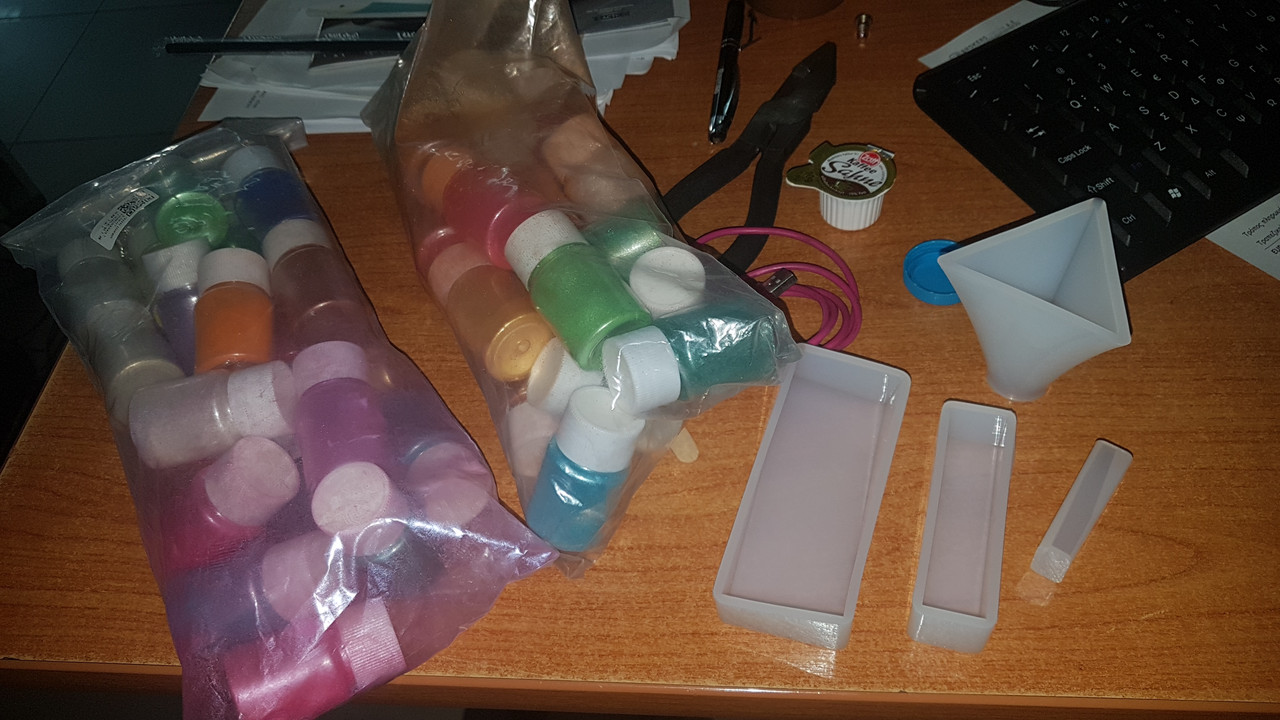

Πρωινη παραλαβη χρωματων Mica απο Απω Ανατολή με το λινκ που μας εδωσε ο Παυλος τον οποιο και ευχαριστώ πολυ!
Σε 17 μερες αφιχθησαν.
Επίσης λιγα καλουπια σιλικονης για υγρο γυαλι.

Χρωματα πηρες διπλη συσκευασια η ειναι διαφορετικα?

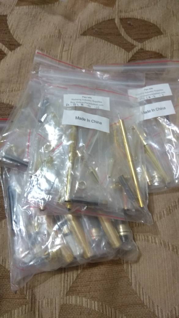

Σήμερα παρέλαβα τα στυλό και τις πένες από aliexpress. Στα 60 πλήρωσα 29.5 τελωνείο και η βλακεια ήταν μάλλον του πωλητή για το τελωνείο διότι έβαλε αξία επάνω 30 δολάρια. Αν έβαζε κάτω από 22 ίσως να την γλύτωνα.
Στάλθηκε από το Redmi Note 4 μου χρησιμοποιώντας Tapatalk
Εις γνώση & συμμόρφωση. Καλά έκανες & μας το είπες !
Re: Απάντηση: Re: Tι παραλάβαμε σήμερα..
Για αυτό το λέω. Όποιος παραγγείλει πρέπει να του το επισημάνει.
Ειναι τακτικη να βαζουν τα μισα στην αξια.
Ετσι και εγω στο τετρακοπτερο που πηρα.
Ενα σετακι εμενα κ ενα του κ Μπαμπη.
Kαλοριζικα Παυλο! Αξιζε ο κοπος μαζι με τα τελωνειακα? Υπηρχε εναλλακτικη απο ευρωπη?
Πως βγαινει η φορολογια των 29.5 ευρω? Σου εδωσαν αναλυση? Πανω σε ποιο ποσο εβαλαν φορο, στο ποσο που γραφει ο πωλητης? στα 30 ευρω?
Ναι άξιζε Μιχάλη, βγαίνουν φθηνότερα αν βάλεις ποσότητα και έχει μεγαλύτερη ποικιλία και στοκ. Το ποσό των 29,5 που πλήρωσα είναι τα 15 που παίρνουν τα ΕΛΤΑ για τον εκτελωνισμό και τα υπόλοιπα ΦΠΑ στα 59,5 & που ήταν αυτά που πλήρωσα για την παραγγελία ( αξία + μεταφορικά).

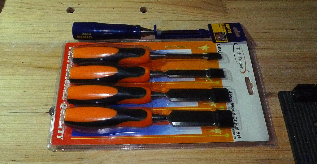

Σκαρπελακια φτηνα απο αμαζον Γερμανιας και ενα σκαρπελακι μολις 3μμ ακριβο, πιο ακριβο απο το σετακι παρακατω, γιατι δεν βρηκα αλλου τοσο στενο και γιατι ειναι Irwin :)
https://www.amazon.de/gp/product/B01NAQ718E/ref=ppx_od_dt_b_asin_title_s00?ie=UTF8&psc=1
https://www.amazon.de/gp/product/B0000CBJH7/ref=ppx_yo_dt_b_asin_title_o00_s00?ie=UTF8&psc=1

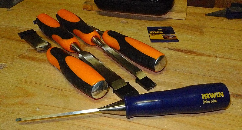

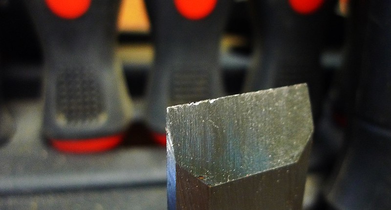

Τα φτηνα ειναι και φαινονται ...φτηνα, θελουν καλο ακονισμα γιατι καποιες ακρες ειναι χτυπημενες καποιες κακοακονισμενες αλλα ειναι βαρια, ειναι μονοκομματα που μπορεις να τα χτυπησεις με ματσολα ειναι και Amazon Choice! Δεν τα συνιστω για αγορα, εκτος εαν γνωριζετε κατι τις απο τροχισμα.
Το σετακι βγαινει στα κλασσικα μεγεθη 6, 12,19 και 25μμ. Ειναι απο φτηνο ατσαλι αλλα εχουν βολικο χερουλι. Βασικα τα πηρα επειδη μπορεις να τα χτυπησεις.
Το αλλο το μικρο σκαρπελακι των 3μμ, το Irwin, ειναι παλι απο ατσαλι αλλα ειναι και φαινεται ανωτερης ποιοτητος.
Μετα το ακονισμα θα γραψω εντυπωσεις.
Ευχαριστω παιδες, οτι πληρωνεις παιρνεις..και στα σκαρπελα :)
To 3mm ειναι οντως ιδιαιτερο μεγεθος. Θυμαμαι οτι καποιες φορες σε καποιες περιπτωσεις θεοω κατι μικροτερο απο το κλασσικο μικρο των 6μμ.
